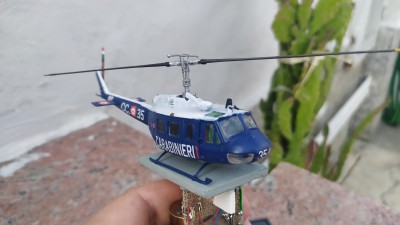

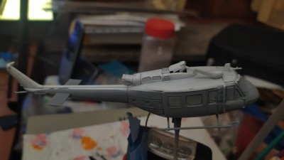

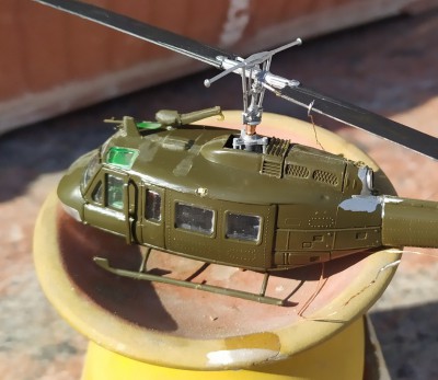

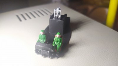

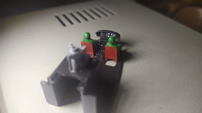

Il modello, nel nostro caso è un kit di montaggio in plastica (scala 1:87) dell'elicottero Bell UH1-1D "SAR" della Herpa codice 744423 (434).
È di buona fattura e riproduce anche una parte dell'interno cabina. É una versione militare tedesca della SAR, ma a noi serve quella dei Carabinieri come richiesto
dal committente.

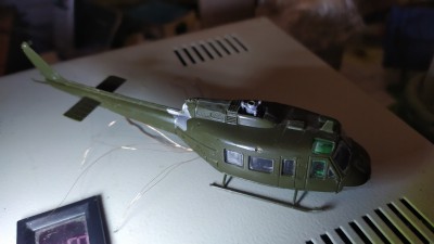

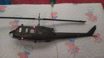

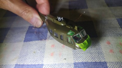

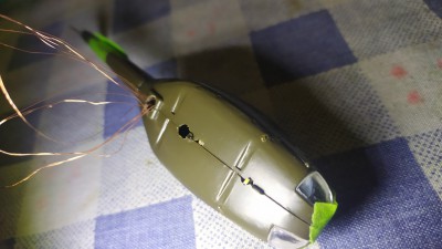

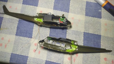

Iniziamo ad assemblare il modello e ad inserire al suo interno una serie di led SMD che serviranno per simulare le luci di posizione e
navigazione stobo (rosse e verdi), più una bianca per decollo e atterraggio.
Tutti i led sono SMD tipo 0603 (1,6 * 0,8 mm.) e come filo conduttore ho usato del filo smaltato da 0,1 mm. Va bene anche del filo da 0,2 0 da 0,3.
In alternativa, sul sito Ebay Ledbaron si trovano dei led SMD già cablati di tutti i tipi.
La colorazione degli interni sarà nera con i sedili rossi e vi saranno anche due piloti colorati di verde militare. L'interno si vedrà poco, quindi lo si
può lasciare spartano senza troppi dettagli.
I finestrini vanno incollati dall'interno e i due superiori hanno una colorazione verde trasparente.
Per ottenere questo effetto, miscelare qualche goccia di colore verde con del trasparente da applicare dall'interno.

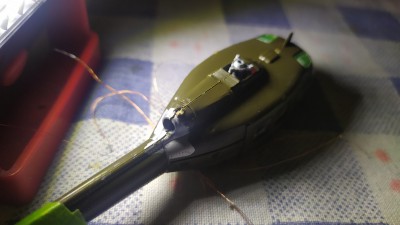

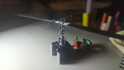

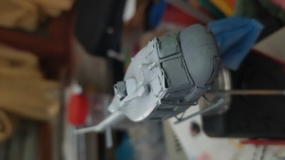

Ora va modificato il rotore principale, in quanto dovrà essere fatto ruotare da un piccolo motorino in corrente continua.
Per tale modifica, ho usato una serie di tubetti in rame da 2, 1,5 e 1 mm per realizare un piccolo alberino che fuoriesce dal ventre del modello e prosegue sotto il
piano del diorama. Questo alberino verrà poi calettato all'albero del motore elettrico.
Infine, è importante realizzare anche un piccolo foro di uscita sempre nel ventre del modello per portare i sottili fili di alimentazione dei led nel sottoplancia.
Al termine dell'assemblaggio del modello, fili led ed alberino rotore risultano nascosti.

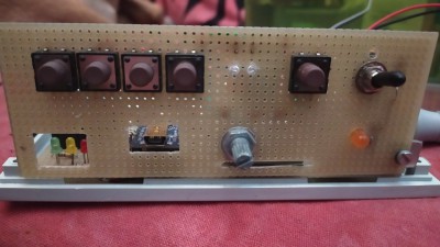

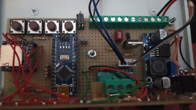

Il circuito elettronico è composto da una serie di moduli già assemblati e da una manciata di componenti:
- scheda a microcontrollore Arduino Nano;
- modulo MP3 DFPlayer Mini;
- modulo mini amplificatore stereo PAM8403;
- modulo regolatore di tensione 5V/6W;
- una scheda di memoria microSD per la memorizzazione dell'audio dell'elicottero (minimo 1 Gb);
- due altoparlanti da 4/8 OHM;
- un piccolo motore elettrico da 12V possibilmente demoltiplicato.
Per i componenti vari come pulsanti, morsettiere, resistenxe, condensatori, mosfet ecc. fare riferimento allo schema elettrico allegato e alle foto.
Il tutto è stato assemblato su una basetta sperimentale "millefori" e collocato all'interno di un mobiletto in plastica con una piccola plancia per
i comandi.

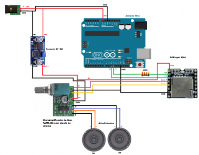

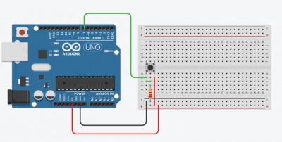

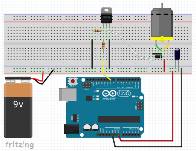

Schemi elettrici:
Schema_elicottero.pdf
Messaggi: 5296
Re: Diorama animato per plastico ferroviario

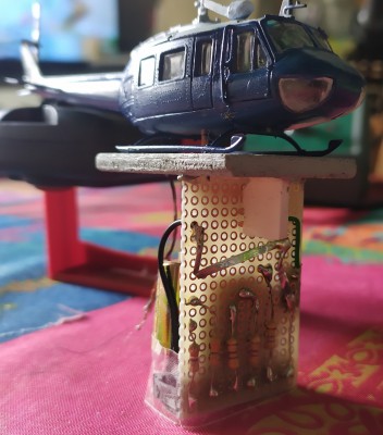

#3 Messaggio da Edgardo_Rosatti »
Gli schemi usano Arduino UNO, ma io ho usato Arduino Nano, qui le foto del prototipo:

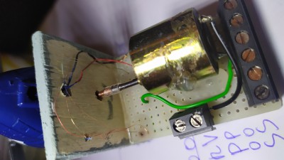

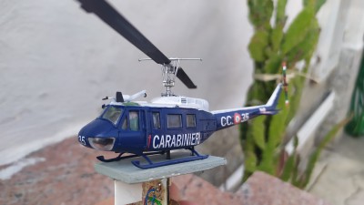

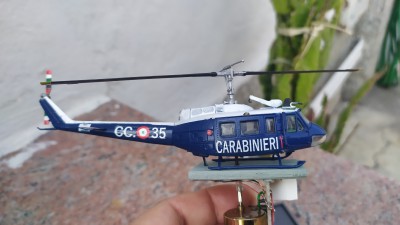

Agiornamento meccanica e collegamenti elicottero:
Il pianetto a cui è appoggiato l'elicottero misura 35 x 50 mm e tutta la meccanica è profonda 55 mm dal piano stradale.
L'alberino del motore è incollato all'alberino dell'elica tramite un tubetto in plastica ricavato dal refil di una penna biro.
In tutto vi sono 2 morsetti per l'alimentazione del motore e 6 morsetti per le luci:
- faro di atterraggio bianco nella parte anteriore sotto;
- luce rossa strobo nella parte posteriore sotto;
- luce rossa strobo nella parte posteriore sopra;
- due luci di posizione sinistre rosse;
- due luci di posizione destre verdi.
A breve pubblicherò un video.

Finalmente siamo all'epilogo:

#21 Messaggio da C_A »
Questi sono veri, ma il tuo è bellissimo. Per l'elica del rotore di coda, io ho visto dei dischetti semitrasparenti che simulano l'elica in movimento

Edgardo_Rosatti ha scritto: ↑venerdì 17 giugno 2022, 23:25 Finalmente siamo all'epilogo:
Nooo è precipitato 😰😰😰
Bravo Ed
Messaggi: 5296
#23 Messaggio da Edgardo_Rosatti »
Molto belli i video Francesco, anche se non sono proprio dell'elicottero UH-1.
Per il rotore di coda, considera che in qualsiasi caso e per la maggior parte del tempo, il modello sarà statico, quindi inserire un disco trasparente lo renderebbe a mio avviso un po' bruttino.
Poi al mio "cliente" va bene così.
Adolfo; sempre british! ;-)

#24 Messaggio da C_A »
Sì, hai ragione; fra l'altro, per un effetto di persistenza dell'immagine, spesso il rotore di coda appare fermo!
marco cacelli
