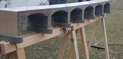

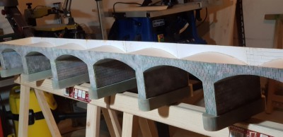

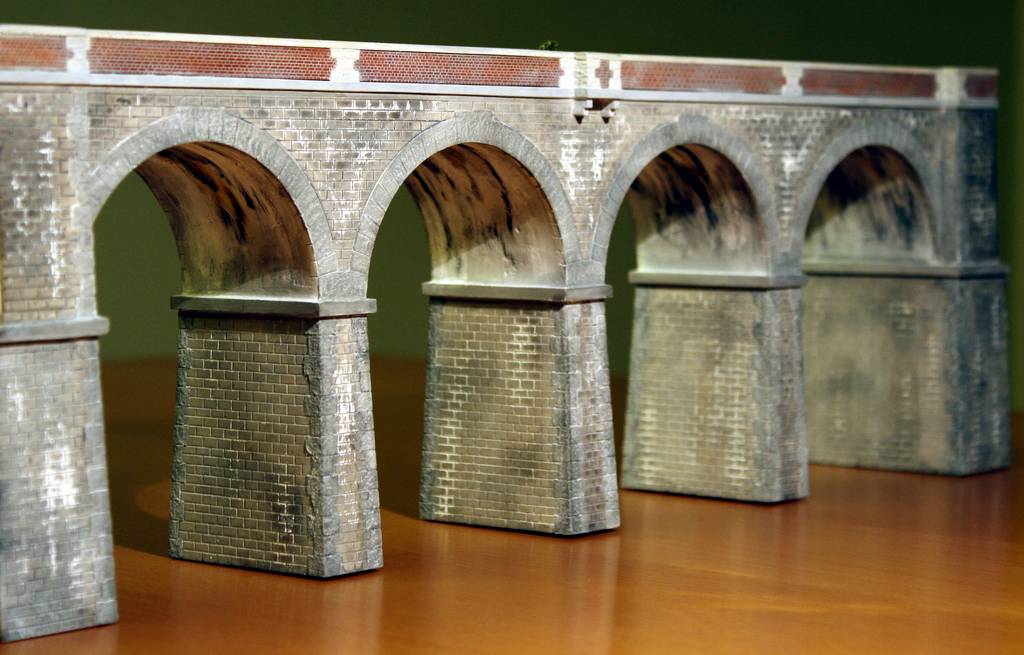

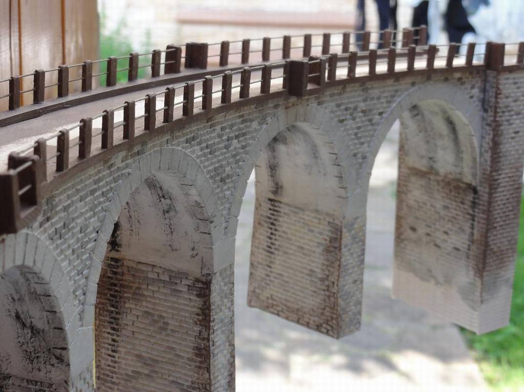

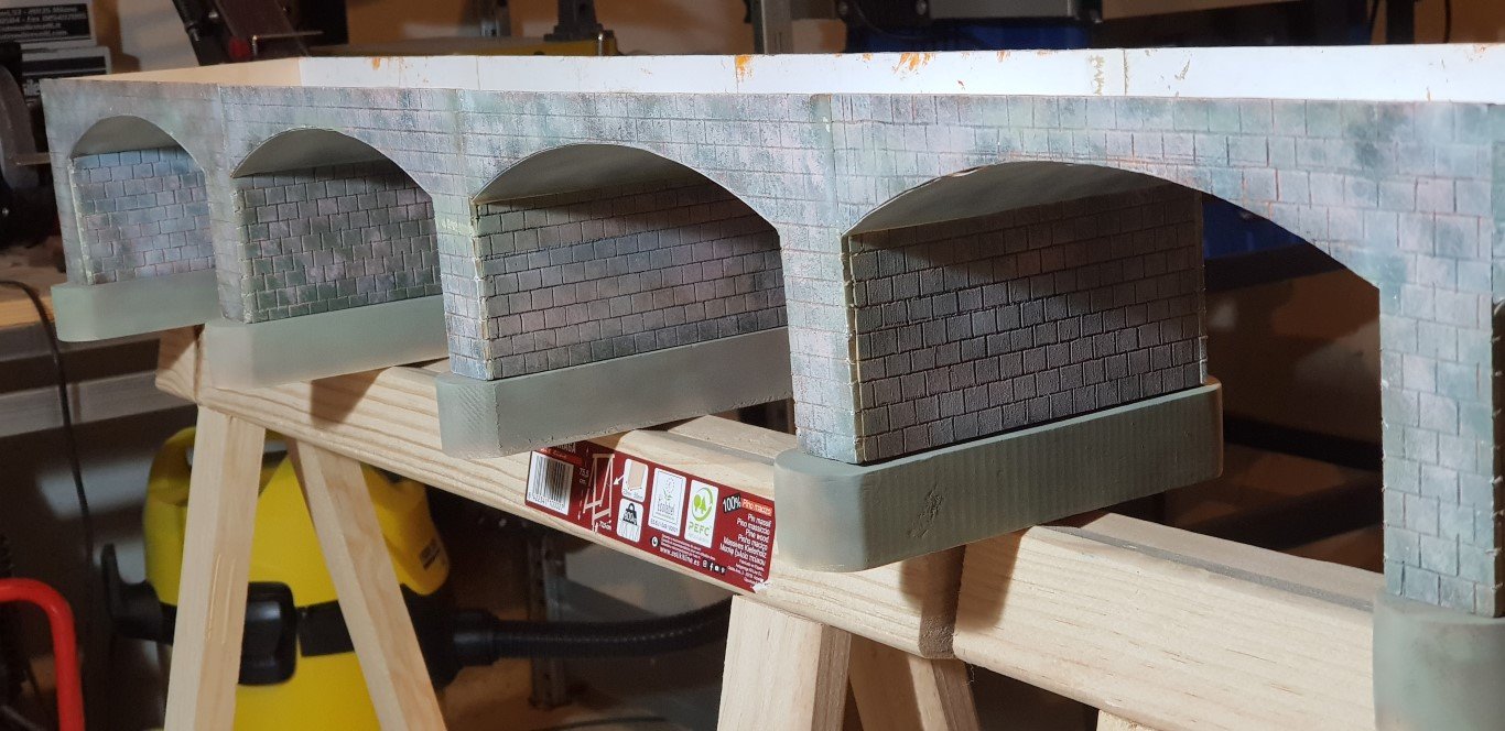

Ciao a tutti. Ho bisogno di consigli per il mio viadotto in H0 del modulare del gruppo "VACA MORA" del mio paese. ( per chi volesse curiosare abbiamo la pagina FB ). Ho quasi finito la verniciatura degli archi e dei supporti del viadotto, ma qualcosa nei colori d'insieme non mi convince. Le basi che sostengono il viadotto voglio dare l'idea che siano gettate di cemento, mentre il resto è in mattoni. Tenete presente che il viadotto passa sopra ad un torrente e ad un sacco di vegetazione intorno per cui la zona dovrebbe essere molto umida e sporca. Le foto purtroppo non rendono molto. Caso mai proverò a portare fuori il viadotto per fare foto al naturale, ma intanto mi piacerebbe avere qualche consiglio e commento in merito. Grazie e a presto

Claudio ottimo lavoro!!
Se posso vorrei darti un paio di consigli:
1-Aggiungi sulle volte le pietre a simulare le volte degli archi.
2-Riduci la luce tra base e pilone: vedo troppo spazio.
3-se vuoi simulare basi in cemento, verniciare con ....il cemento, molto diluito con un po’ dì vinavil nella miscela.

ciao Roberto. grazie dei consigli. La luce c'è perchè ancora le basi non sono fissate agli archi. negli archi poi andrà anche fissato faccia a vista un arco in rilievo color bianco sporco a simulare un rilievo in cemento . Mi lascia perplesso l'insieme dei colori tra basi e volte. Ciao e grazie

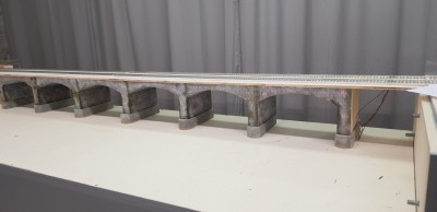

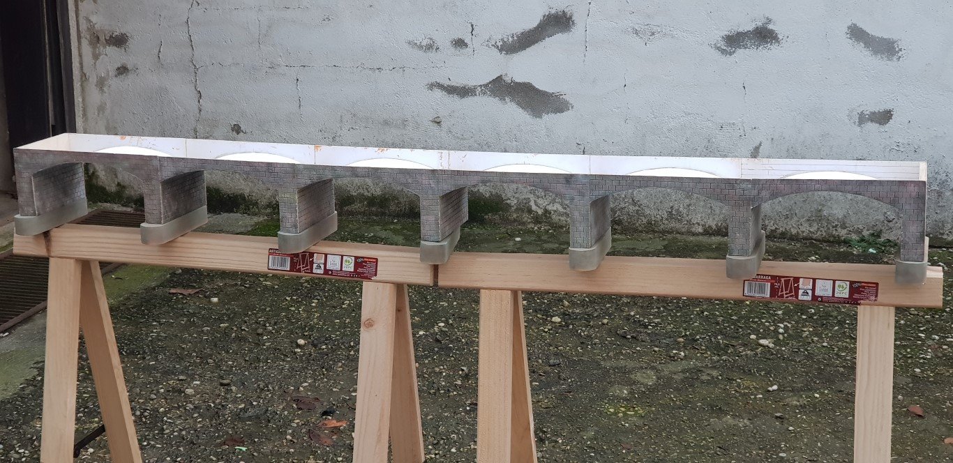

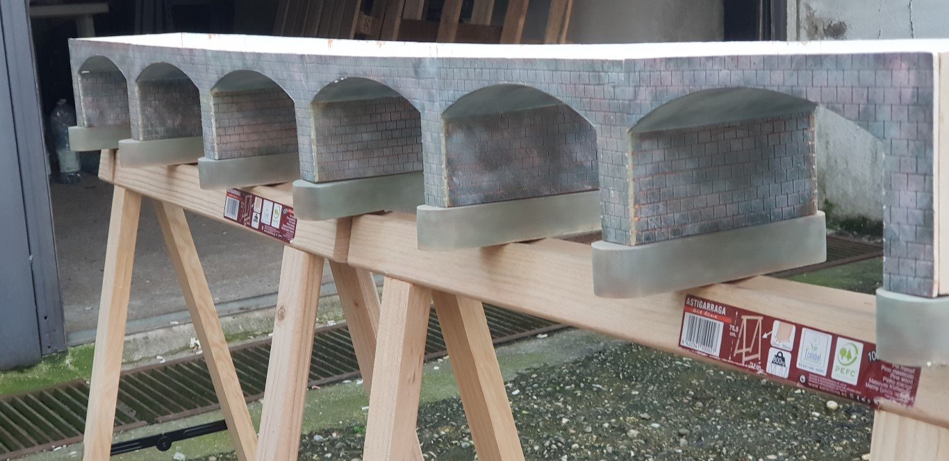

posto altre foto fatte alla luce del giorno

Claudio è un bel lavoro!
Forse hai usato una nota di rosso di troppo sulle arcate.
Messaggi: 15807
Re: Viadotto per modulare H0
#6 Messaggio da MrMassy86 »
Claudio concordo con Roberto, anche secondo me sta venendo un bel lavoro.
Sulla colorazione l'unica cosa anch'io che ho notato forse è la nota accesa di rosso, però secondo me la colorazione è molto soggettiva.

grazie massy. in effetti è un viadotto in mattoni per cui il rosso dovrebbe predominare. qualcuno del mio club ha invece notato troppo verde. comunque poi ci andrà sopra un bel po di vegetazione. grazie

Attenzione che l’invecchiamento devi farlo quando il ponte è finito, non quando ancora in costruzione.

scusa l'ignoranza ma perchè? E' già invecchiato purtroppo pensavo si capisse :cry:

Come perché?
Al vero hai mai visto un ponte in costruzione già con i segni dell’invecchiamento?? Scommetto di no.
Così deve essere anche nel modello.

ciao Claudio, Buon Anno
al momento mi fermerei, l'unica cosa che potrei invecchiare/sporcare sono le basi a contatto con la terra e l'acqua, potresti usare polvere di gessi colorati.
La corona sulle arcate deve essere sia frontale che interna all'arco.
Quando tutto il ponte sarà completo, allora potrai dargli i colpi finali, le colate di sporco/calcare, ruggine. Le pietre hanno infinite tonalità, col pennello a secco puoi usare ocra, terra rossa bruciata (ruggine), verde vescica, bianco, grigio scuro, giallo napoli, sovrapponendoli, senza attendere che asciughino, ottieni altre tonalità, poi la predominanza di un colore sugli altri è a gusto personale.

A me sembra un buon lavoro, personalmente lo invecchierei un pò di più ed aggiungerei la corona come hanno detto gli altri.

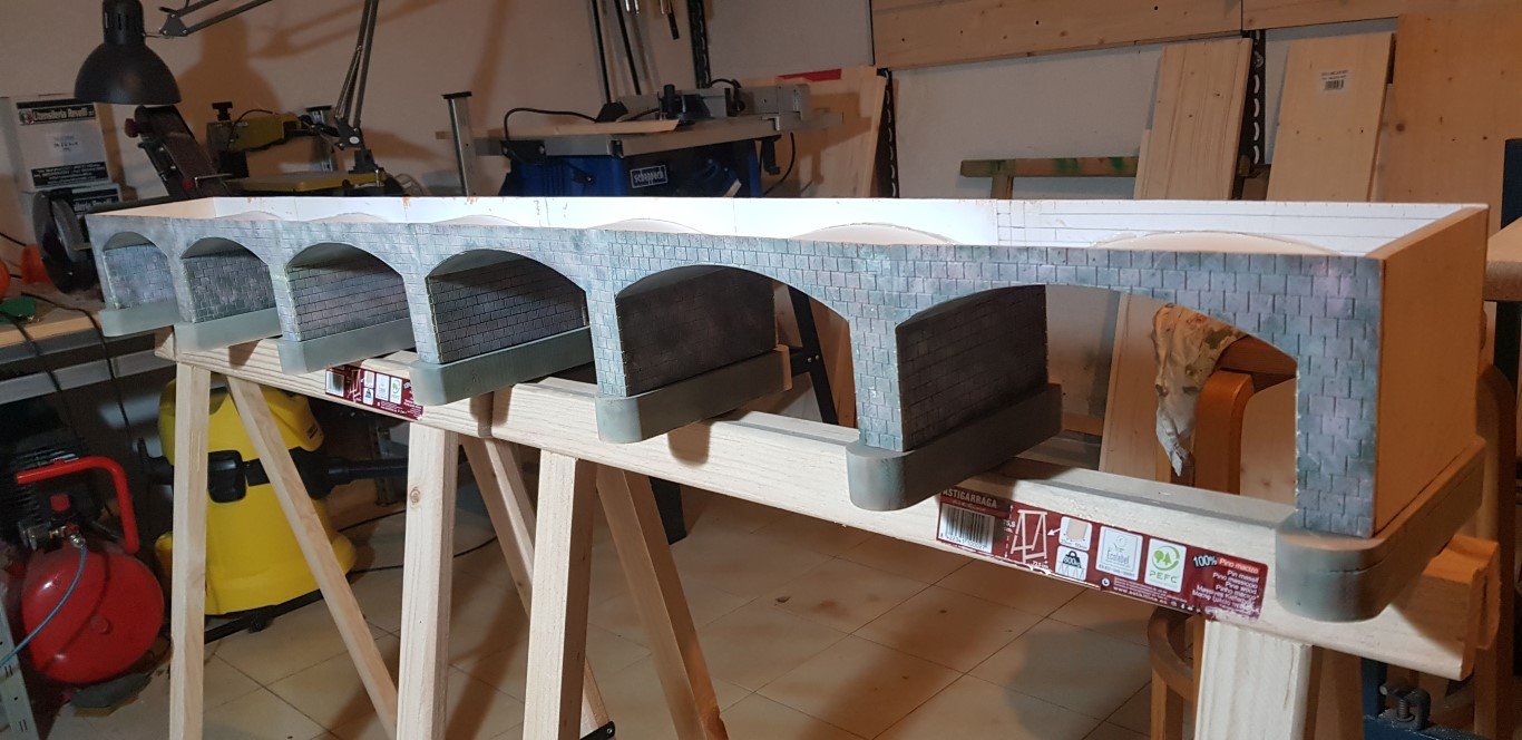

Mi accodo ai vari corretti interventi, aggiungendo che osservando i manufatti esposti agli UV ed alle intemperie e secondo l'orientamento geografico del manufatto... i colori cambiano un poco... ad esempio a nord è più facile avere la presenza di muschi licheni e macchie di umidità.
Non dimenticare le colature dovute alla pioggia che dilava sporcando verticalmente dall'alto verso il basso specie in presenza dei pluviali o delle bocche per lo scarico delle acque piovane.

Bravo Claudio, il tuo lavoro mi piace. Valgono le riflessioni di chi mi ha preceduto.
Ti do solo qualche "suggerimento visivo" consigliandoti la consultazione di queste guide, vedrai che troverai spunti interessanti... Il sito in questione non mi sembra male [255]

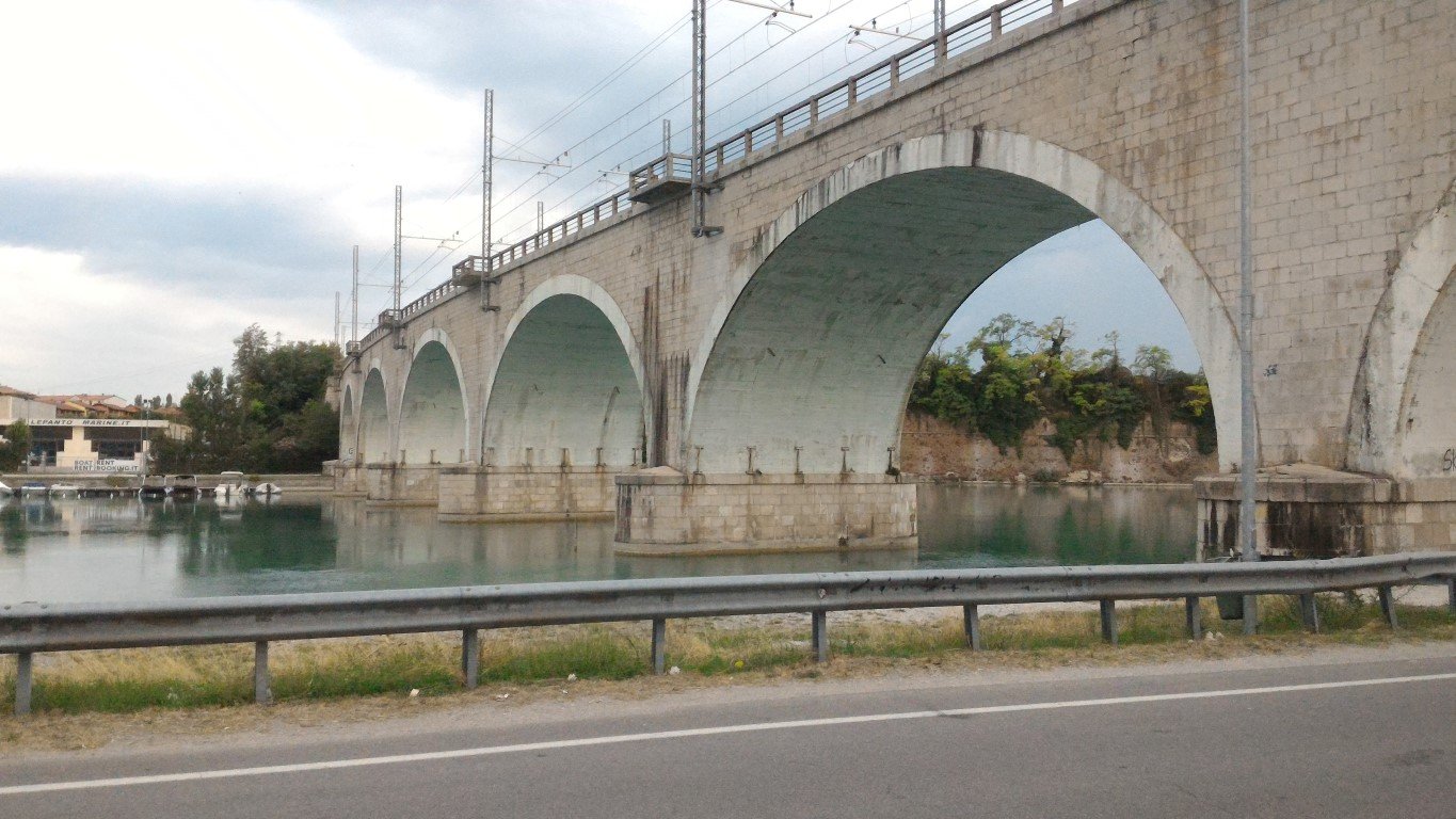

Grazie ragazzi ho ricevuto ottimi consigli da tutti e cercherò di farne tesoro. posterò altre foto andando avanti nei lavori, al momento posto foto del viadotto a cui mi sono ispirato ( il viadotto ferroviario di peschiera del garda ). Ciao e grazie a tutti e se avete altre idee non esitate a scriverle

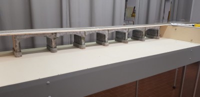

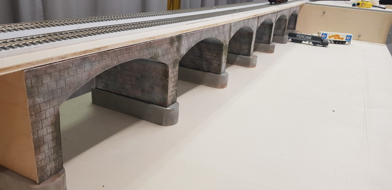

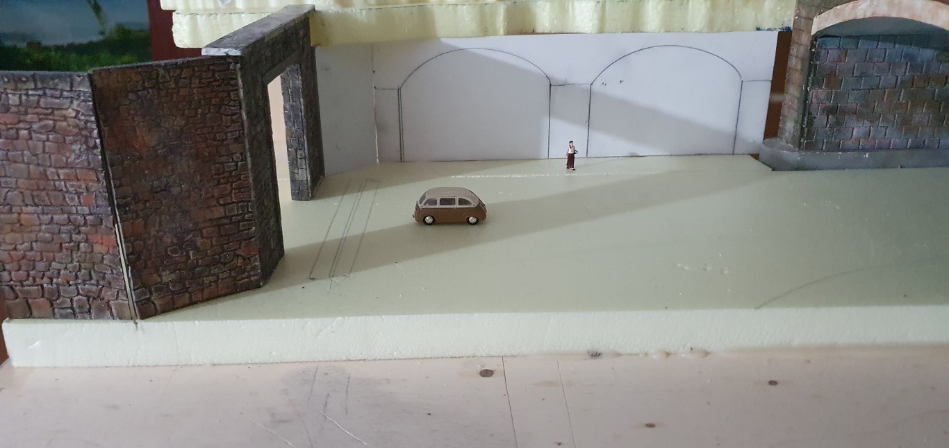

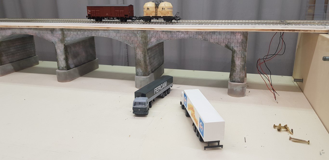

Ciao ragazzi e buona befana. piccolo aggiornamento. Oggi sono andato in sede a fare la prova a secco per controllare le misure e vedere l'effetto in loco. Misure precise al decimo di millimetro [264] .Devo dire anche che l'effetto mi ha soddisfatto, comunque come dai vs preziosi consigli che seguirò le finiture e le sporcature le farò a tempo debito. Ora come vedete dalle foto fisserò il tutto e comincerò anche il paesaggio intorno che prevede una strada dove vedete i due camion che sarò comunque un pò più in alto mentre il fiume coprirà le tre navate centrali, ma posterò comunque ogni avanzamento lavori.
