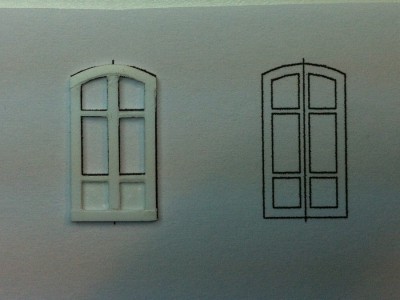

Beh, chiaro che comperare kit o con la fotoincisione è molto più facile e veloce.Fabio_C ha scritto:come realizzate o dove acquistate i portoni, porte e finestre per i Vs edifici?
Io fino ad ora ho sempre cercato si autocostruirmi i serramenti.
Disegno su CAD e stampa su pellicola traparente.
Tecnica veloce, ma senza tridimensionalità.
Altra tecnica, stampa su carta del serramento e con listelli di stirene tagliati a misura faccio i vari elementi.
Infine, altro sistema, ritaglio da una lastra di pasticard il bordo del serramento e lo completo con i listelli interni in stirene.
Appena riesco, aggiungo alcune foto di esempio.

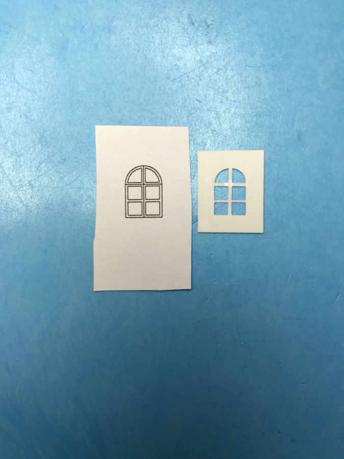

Ritaglio contorno su plasticard da 0,5mm e inserimento listelli in stirene.
Naturalmente scala N...

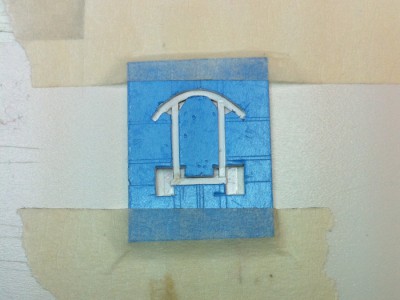

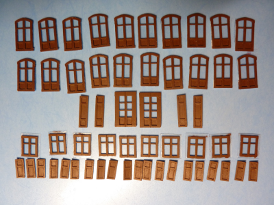

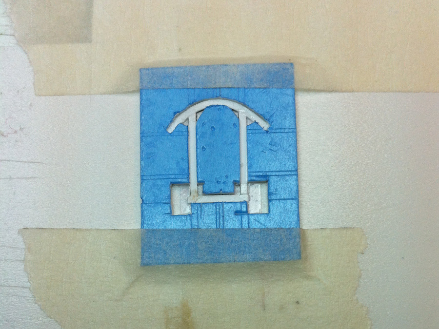

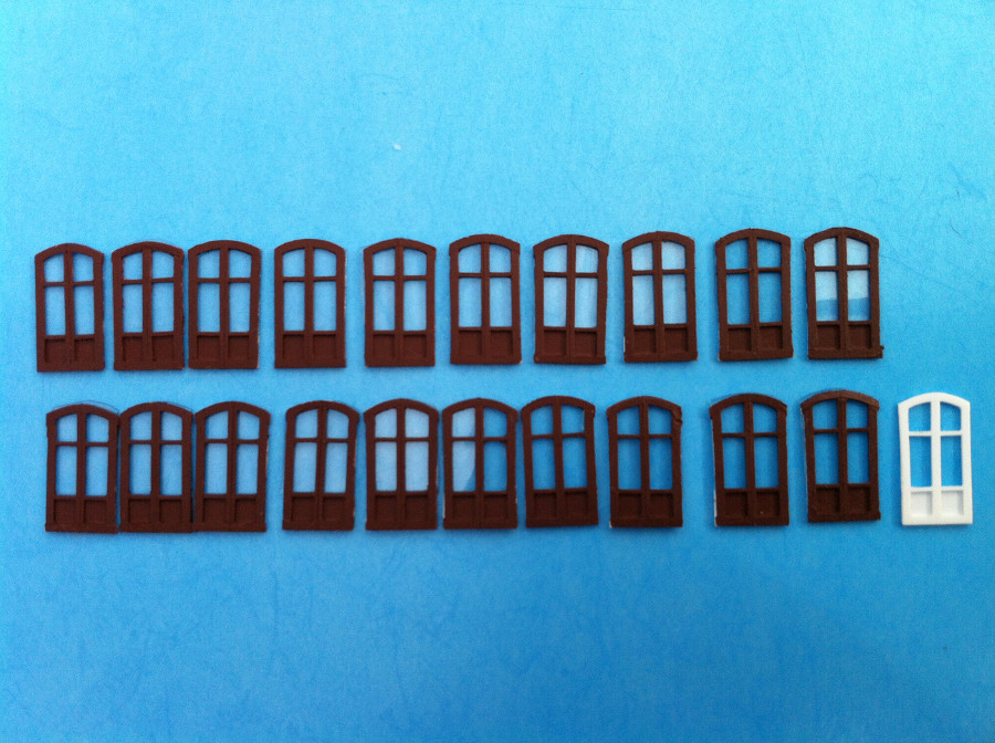

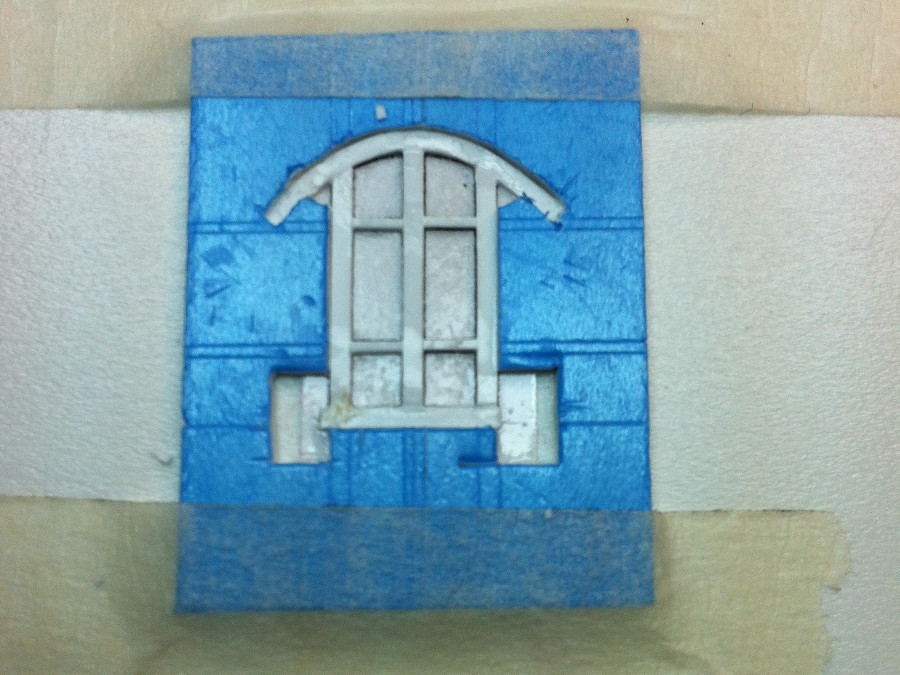

Prima di tutto bisogna procurarsi i profili in Stirene, online è abbastanza facile, basta trovare il prezzo migliore.Fabio_C ha scritto:Ho ancora difficoltà nel capire cosa fare, nella mia zone è difficile reperire profili in legno o styrene
Poi meglio disegnare i serramentti, con un CAD e stampare su carta.
Ho deciso di autocostruirmi le 20 porte-finestre di una Stazione di fantasia (volevo riprodurre un scala N, la stazione RR di Doriano, che negli anni 50 era stata fatta in HO)
E avendome ben 9 sui prospetti principali, mi sono inventato un sistema con delle Dime. Dovendo farle il più uguale possibile.
Ritagliato un pezzo di Forex da 1mm, creando l'aiuto per la piegatura della parte superiore e ho inserito un pezzo per tenere uguale le dimensioni dei contorni. Una volta asciugata la colla (Tamiya tappo verde) ho montato i listelli interni.
Con l'aiuto della stampa su carta, incollata su nastro biadesivo, per tener fermo i pezzi.
Risultato finale confrontato con la stampa, naturalmente andava carteggiato e dipinto.
Ecco i 20 pezzi, più uno grezzo, si potrebbe pensare di clonarlo...
