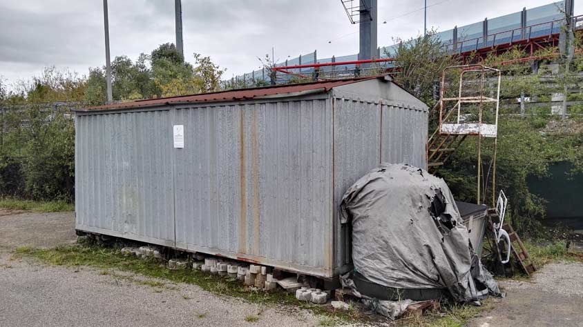

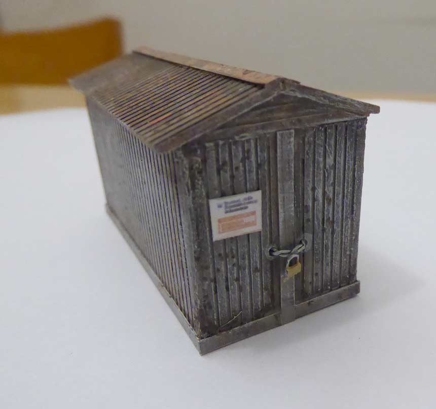

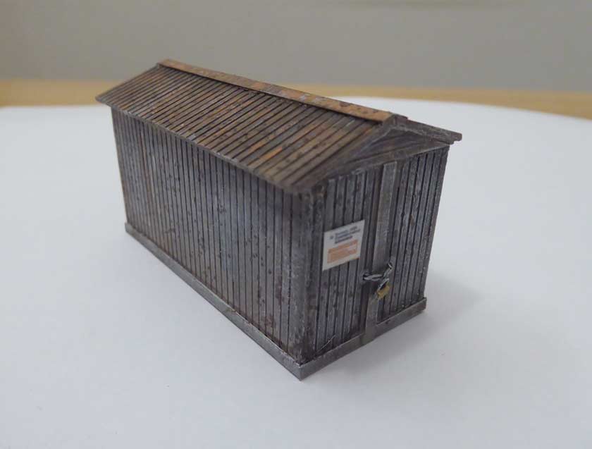

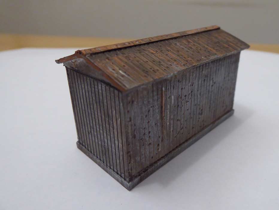

- Ieri, prima di recarmi dal mio amico trenivendolo, avevo osservato in una strada, una baracchetta in lamiera, ottimo soggetto da riprodurre subito in H0, sempre utile da sistemare in qualsiasi parte..
infatti oggi in poco tempo l'ho realizzato :
Mi sono servito di un foglio in plasticard già vergato, reperibile nei negozi di modellismo ; misura cm 5,2 X 2,5 X 3,2 di altezza ; come vedete la lamiera di zinco assume per gli effetti atmosferici, l'ossidazione che la rende di una tonalità grigio chiaro, volendo si può realizzare anche nuova in tonalità argento, ma vissuta è senz'altro più interessante...si potrebbe realizzare anche in forex, bisogna avere un po di pazienza e precisione per realizzare le vergature..
Con un ultimo tocco, catena e lucchetto sulla chiusura delle porte.. :smile:
Dipinta con pennarelli acrilici Uniposca e a tratti diluiti anche a pennello per le sfumature..
Grazie dell'attenzione ! :wink:

Molto bella la baracca, Andrea, e anche l'invecchiamento. Naturalmente avrai fatto anche le chiavi del lucchetto... :smile:

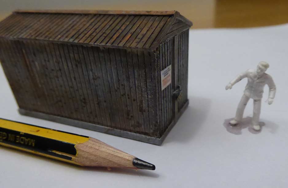

E la matita?

Bella ottimamente invecchiata, sconsiglio l' argento come base meglio il grigio chiaro opaco :wink: .
Nella riduzione in scala partire con argento ( colore troppo brillante, cercate alluminio o altrimenti un po di grigio assieme per spegnere la brillantezza ) implica un notevole lavoro per evitare un effetto giocattolo.

#10 Messaggio da marioscd »
no non vale, niente matita di riferimento quindi questa baracchetta è vera, non in scala...........!!

Grazie ragazzi ! :wink: ... Giustamente mi è stato osservato da Carlo ..la matita di paragone..mancava ..ma eccola :
Piu H0 di così ... :grin: ....comunque quando esco di casa, qualche cosa trovo sempre...questo è il problema ! :grin:
@ Sebastiano.. :grin: ...no, le chiavi del lucchetto non sono riuscito a farle ! :wink: :grin:
