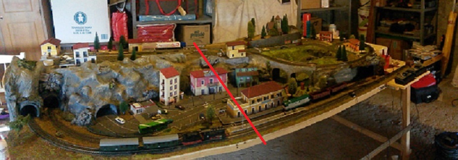

Buongiorno amici del forum, come da oggetto, ho un problema serissimo che spero possiate aiutarmi a risolvere.
Purtroppo per inesperienza, in fase di progettazione e realizzazione non ho tenuto conto del fatto che il plastico poteva essere spostato, e quindi adesso mi ritrovo con un plastico di 2,20mt x 1,00 che non passa da nessuna porta e finestra, ma sopratutto non passa nelle scale della soffitta. Devo per forza tagliarlo, perchè ho bisogno di spostarlo visto che devo fare dei lavori in soffitta.
La foto qui sotto indica la zona dove devo tagliare, è l'unica più"semplice" anche perchè la stazione ed il palazzo del municipio si possono togliere in quanto sono solo appoggiati.
116 KB
Potete consigliarmi per favore come agire senza fare molti danni?
Sono in possesso di dremel, seghetto alternativo, moletta e qualche altro attrezzo da taglio.

Dovendo tagliare anche la base di legno, presumo che il taglio separerà i binari lasciando un vuoto eccessivo tra di loro, diciamo forse 5 mm.; allora forse è meglio prima tagliare un breve tratto dei binari in entrambi i lati del futuro taglio, poi scollarli e, una volta tagliata la base, sostituirli con adeguati spezzoni di binario che possano essere collegati successivamente o con le scarpette o con collegamento elettrico.
Spero di non essere stato confuso.

La mia "idea" era come prima cosa di tagliare i binari con il dremel, dovrei tagliarli in 4 punti, quelli del piano stazione, quelli nella parte alta, e poi sotto la montagna, ma sono comunque accessibili per il taglio. Dopodichè provare a tagliare con una moletta il piano in legno e le parti in cartapesta. Forse così eviterei di aprire troppo i binari.

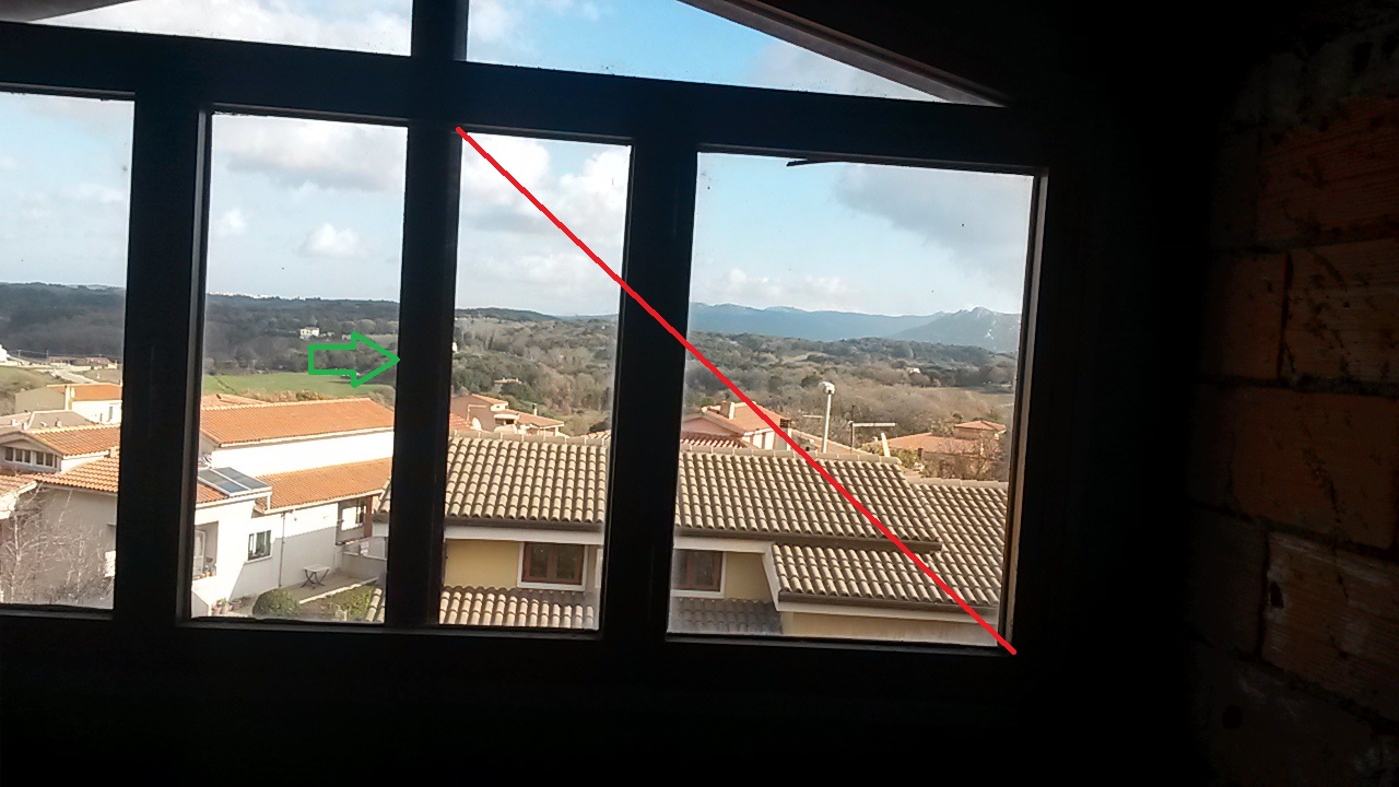

Ecco dove dovrei passare con il plastico, ma non passo.
1) finestra della soffitta: ho a disposizione in diagonale 1mt ma non passo per via delle altezze del plastico(tolte le gambe). la barra verticale indicata dalla freccia è purtroppo portante e non si può togliere.
234,96 KB

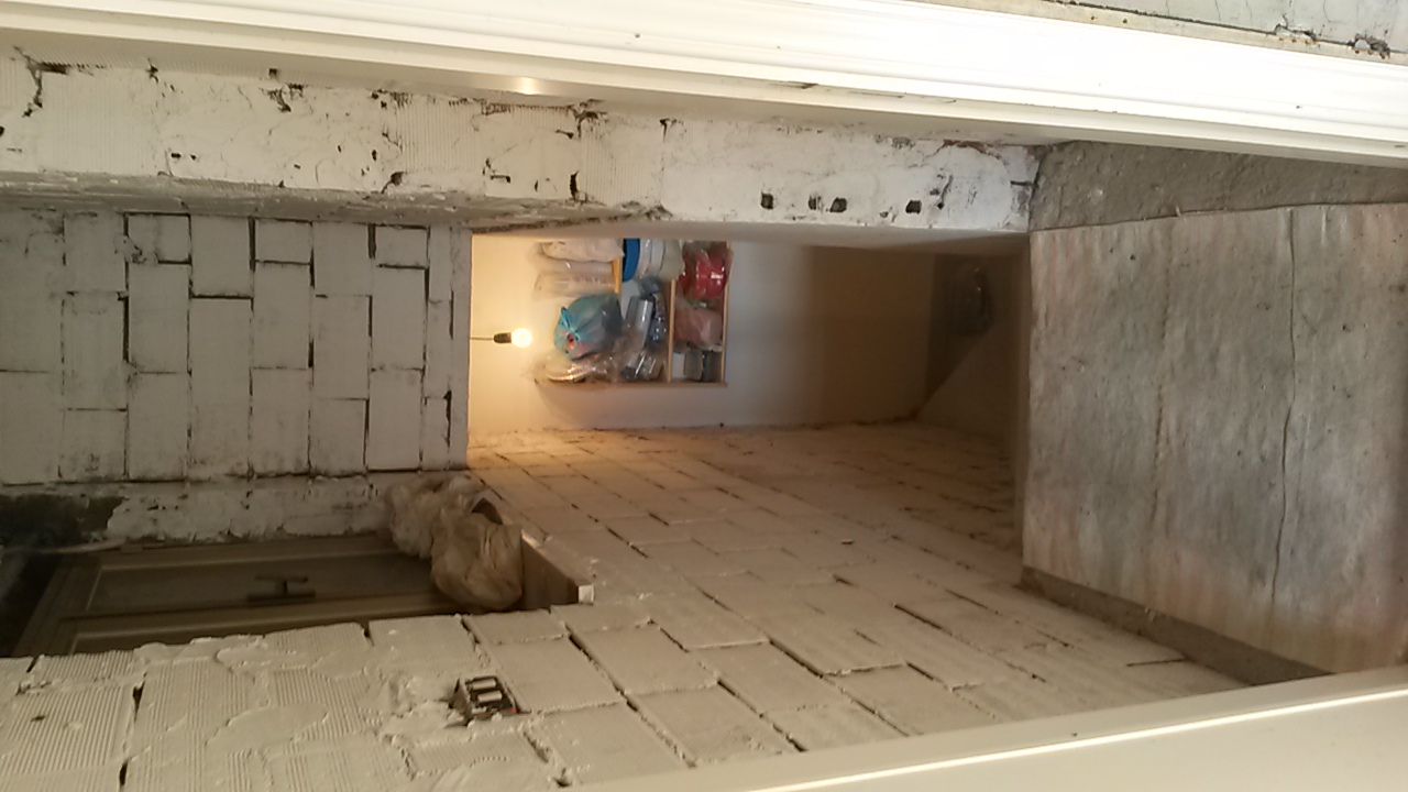

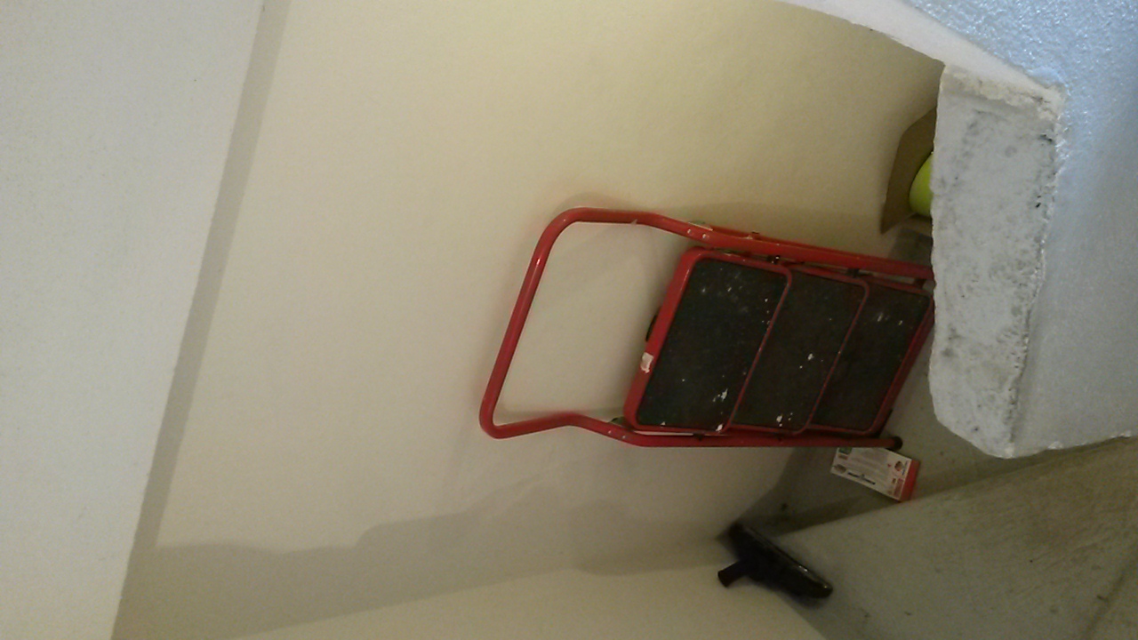

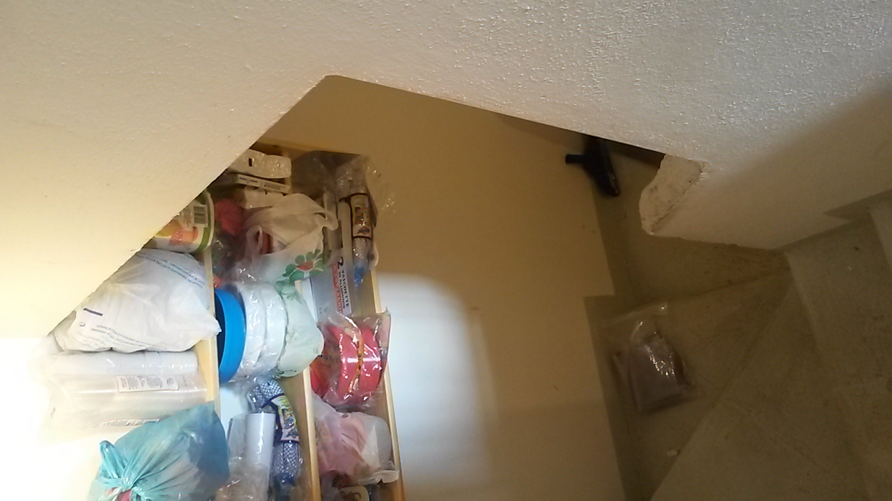

2) scale: molto strette sia in larghezza(che comunque non mi creerebbero problemi), che in altezza, dove i problemi sorgono in quanto non si riesce a girare proprio con tutto il plastico.
268,32 KB
264,41 KB
239,67 KB
Logicamente le scale vanno liberate dai vari orpelli, ma non riesco a girarci.

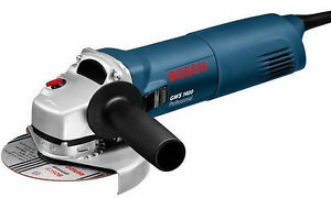

ecco cosa userei per il legno dopo aver tagliato i binari con il dremel.
9,8 KB

eviterei il taglio con il flex ed userei il seghetto alternativo con lama a denti sottili....

Mah.. non è proprio adattissimo a tagliare il legno... con quel disco (o comunque un disco da taglio NON da legno"") a causa della forte velocità di rotazione il legno tende a bruciarsi, e dubito pure che tu riesca a seguire un "percorso" di taglio con precisione, a causa della scarsa maneggevolezza. Alla fine forse il suggerimento migliore (se attuabile) è quello di Fabio.
"" ovviamente mettere un disco per legno su quell'attrezzo NON è una cosa da fare...
