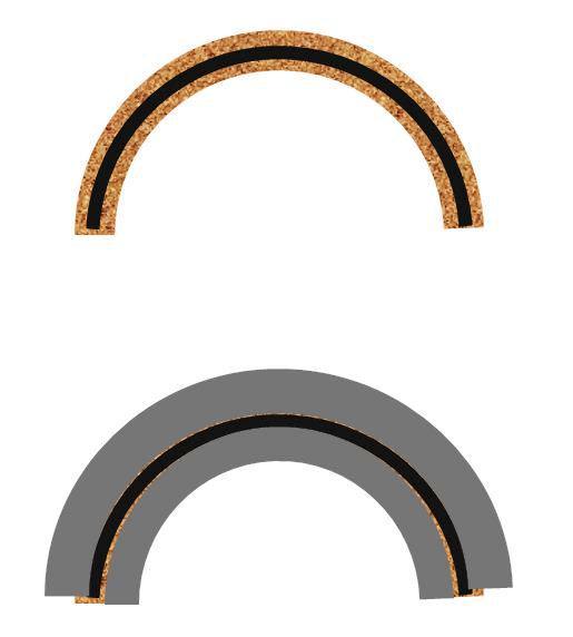

Forse può esserti utile questo schema. Costruire degli appoggi non più alti delle traversine al limite non più alti dell'estremità superiore delle rotaie, da avvitare sul bordo dell'elicoidale sul piano dei binari, ovviamente con delle viti a scomparsa. In questo modo allarghi la sede dell'elicoidale. Se usi questa procedura è bene prevedere preventivamente i punti di ancoraggio e avvitare all'elicoidale gli appoggi completi di guard rail. Se è possibile è meglio utilizzare bulloncini da 2 mm testa tronco conica!
Spero di essere stato utile e chiaro[8] !!
Ciao!!!

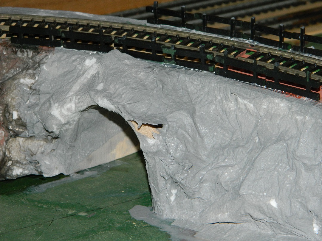

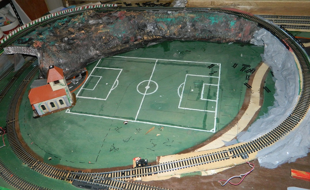

Vi allego la prima foto dove si vede il giro dell'elicoidale.
378,26 KB
In dettaglio poi quello che volevo creare come guard-rail
356,51 KB
Dove è disegnato il campo da calcio fate conto che va ancora lavorato.. l'idea è quella di creare un piccolo laghetto sotto la montagna con annesso parco giochi, accanto verrà posta una chiesetta e il parcheggio.
Spero si vedano bene le foto :grin:

Le foto sono chiare. I "guard-rail", in ferrovia, non vengono utilizzati, anzi, non esistono.
Se vuoi fare un lavoro realistico e credibile.... Ovviamente.
Al vero, se c'è una protezione, questa è stata costruita per proteggere eventuali tecnici che stanno lavorando sul luogo.
Si vedono quindi mancorrenti metallici o muretti a lato dei ponti, a lato di segnali o a lato di costoni ove vi sono particolari apparecchiature (segnali, deviatoi, ormeggi linea aerea, etc). Ossia in luoghi ove tecnici potrebbero lavorare con pericolo di caduta.
Ma non sono costruiti per proteggere gli svii dei convogli... Come può succedere sulle strade. I treni viaggiano su binari.
Quello che puoi fare è una protezione per i modelli, per non che cadano dal plastico se deragliano.
Questo lo puoi creare con sotterfugi d'ogni tipo... piccole collinette, picchetti inseriti nella massicciata.... Anche facendo andare più piano i modelli.... :wink:

Roy ha ragione, in un contesto del genere le protezioni che vorresti mettere avrebbero senso solo come protezione dalle cadute per i rotabili, ma non avrebbero nessun riscontro con la realtà.... dato che il raggio della curva mi sembra piuttosto ridotto credo ti convenga semplicemente limitare la velocità dei convogli in quel punto, cosa che comunque succede anche al vero in situazioni simili, e in ogni caso su una linea del genere non credo sia il caso di far circolare convogli con carrozze lunghe, che so tipo anche le X o Z, ma carrozze più corte.... hai detto di avere materiale Lima degli anni '60, all'incirca che tipo di carrozze possiedi? non che voglia un elenco completo... basterebbe sapere il modello di quelle più lunghe.....

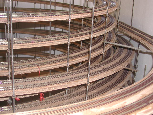

Questo elicoidale è cpme quello Tuo, Chiara!!!

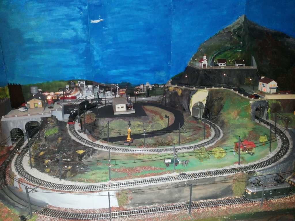

Esempio di elicoidale
