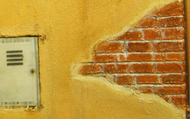

Una buona idea..... io proverei al posto del plasticard con il cartoncino.
Assorbe meglio il colore, ha già la rugosità naturale e in scala dei mattoni. Ieri sera l'ho potuto sperimentare nel mio ultimo lavoro.
Un saluto, Gianni.

Che meraviglia!
Ma sono mattoni in cartoncino tagliati uno ad uno, o è il cartoncino segnato e dipinto ad arte?

Che meraviglia!
E' cartoncino inciso con un punteruolo e dipinto, ma mi piace l'idea di Giovanni in quanto l'incisione risulta abbastanza lenta e a volte imprecisa.
