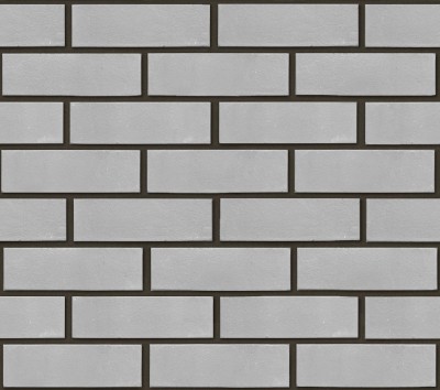

essendo lineari li ho disegnati e poi ho creato un piccolo smusso che, con il software cad (io uso SketchUp), ho leggermente abbassato,
qui invece

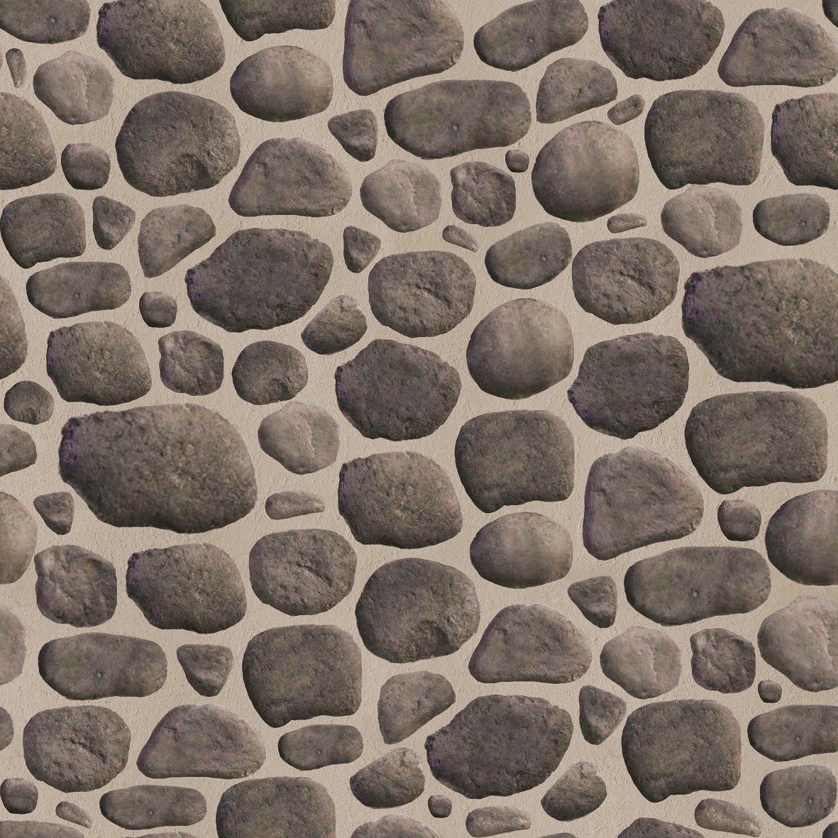

Portale in 3D - Fonte www.scalatt.it/forum

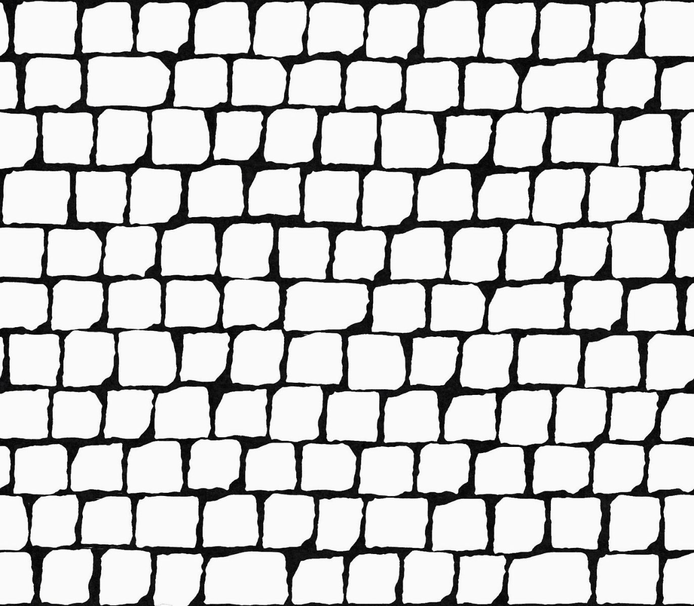

ho usato una texture trovata in rete e poi lavorata per creare gli smussi, è un po' più laboriosa, bisogna creare il file in modo da poter essere utilizzato con il software cad e far si che le linee siano evidenti e lavorabili, estensioni del tipo dxf
questa irregolare

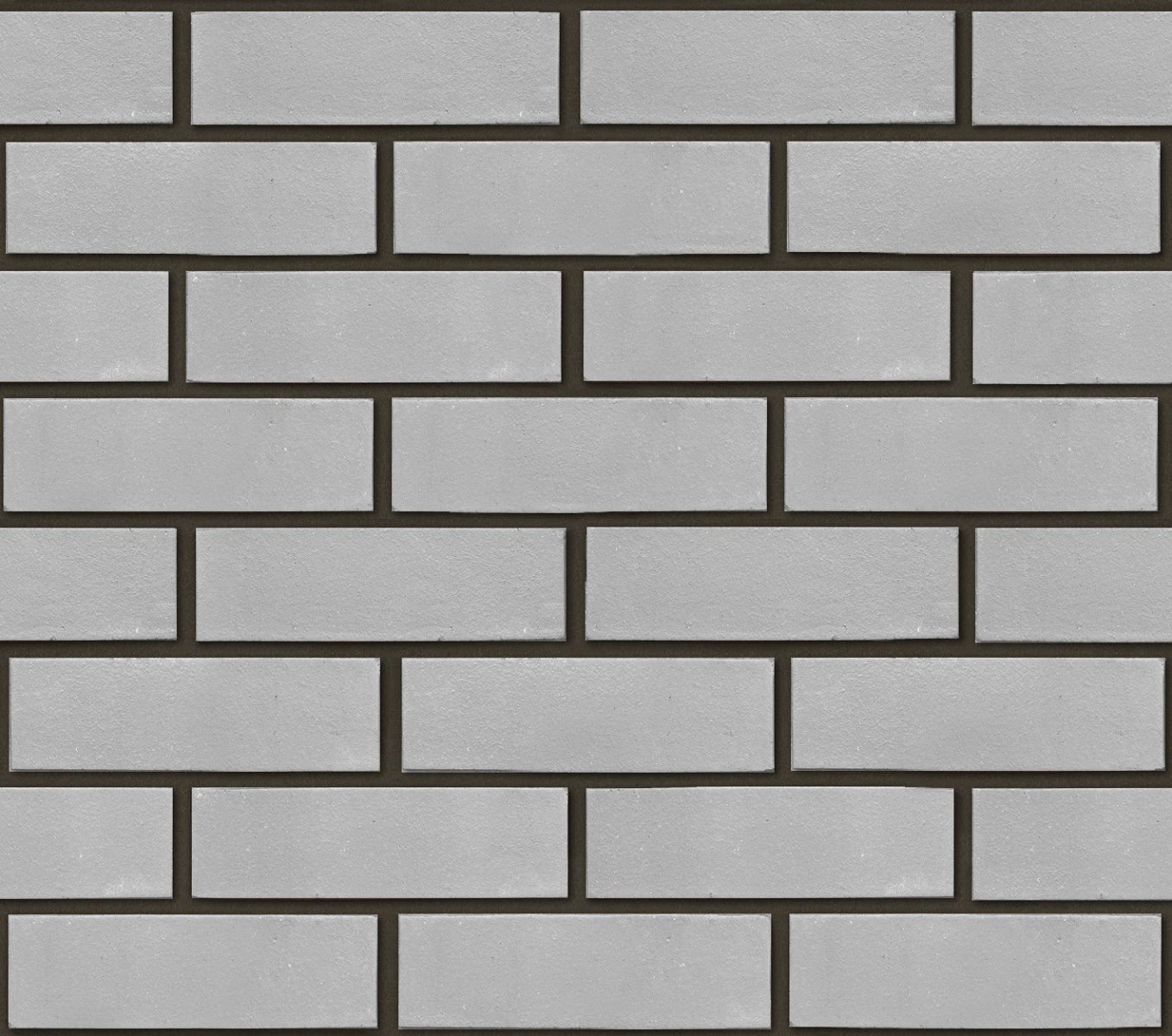

questa lineare
tutte da regolare poi a misura in base alla scala
