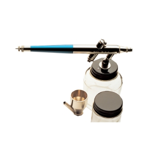

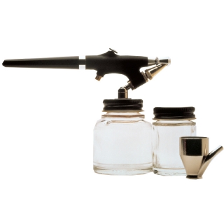

#31 Messaggio da v200 »
Ciao Salvatore,
Purtroppo penso che sia una pistola a spruzzo con una regolazione abbastanza grande non molto adatta al modellismo in scale piccole ma solo per stendere i fondi.
So che iniziare a usare un aerografo il prezzo incide ma meglio comprare da subito un modello medio per modellismo come un Badger xf 200 ad azione singola adatto sia per fondi che per lavori un po più fini, l'ideale sarebbe un doppia azione con carica dall'alto.
Per il compressore tieni conto che la pressione di esercizio varia da 0,8 a 1,2 Bar per aerografare quindi basta un compressore che arrivi max. a 4 Bar o il polmone staccabile.
Pregi e difetti dell'areografo;
per iniziare consiglio una aeropenna ad azione singola ovvero regolabile tramite il cursore a vite posto dietro al corpo dell'aeropenna che permette chi è all'inizio di prendere più facilmente confidenza sia con l'uso che con la pulizia.
Non avendo il il pulsante di regolazione aria( che regola l'immissione della quantità di aria) che comanda anche l'apertura del getto( avanti indietro ) permette una maggiore manovrabilità per un neofita, mentre dosare sia aria che campitura agli inizi risulta più difficile.
Inoltre l'aerografo ad azione singola risulta più facile nello smontaggio per la pulizia( essenziale per un buon lavoro) non avendo molte parti mobili in cui far passare l'ago.
Consiglio vivamente l'uso degli acrilici molto semplici da gestire specialmente per la pulizia mentre gli smalti oltre ad intasare ovalizzano facilmente l'interno della duse in ottone dolce.
A 15 min. di lavoro occorre più di mezzora di pulizia perciò bisogna armarsi di santa pazienza.
La parte bella e che si ottengono verniciature uniformi con svariate sfumature in poco tempo.
Roby
4,16 KB.
Badger basico solo per ampie superfici.
22,27 KB.
Badger intermedio ma ancora leggermente grosso.
19,28 KB.
Badger xf 200, ideale per i nostri lavori.
Esploso badger xf 200.
69,03 KB

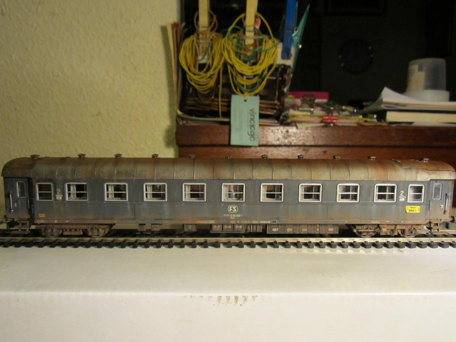

#32 Messaggio da v200 »
Lavoro misto ad aerografo e pennello in HO.
Roby
165,58 KB

#33 Messaggio da robiesse »
Roby
165,58 KB
Bello, sembra vero!
