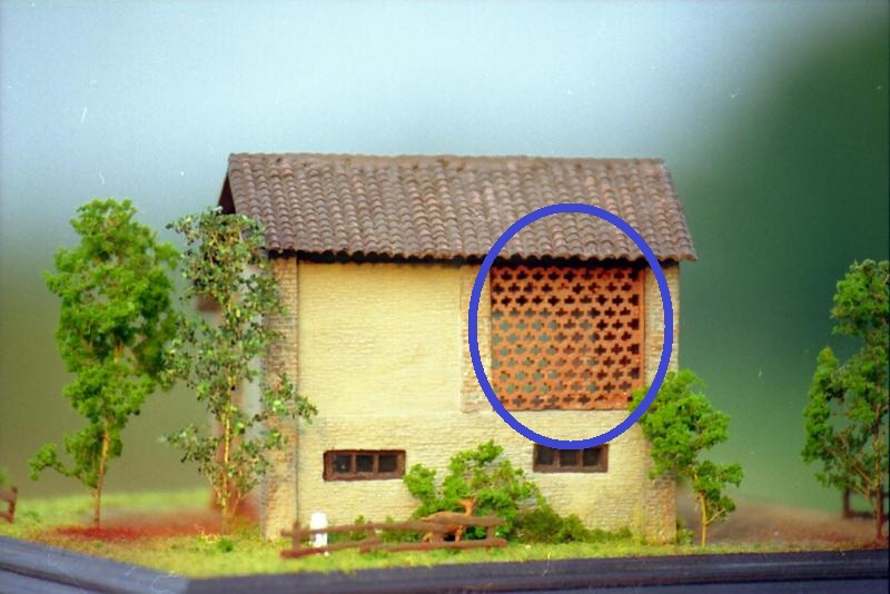

ciao Dino,
innanzitutto complimenti, quei lavori che chiami "come avevo iniziato", bhè alla faccia dell'inizio :cool: :cool:
ho anche una domanda (non è in tema alberi), per come hai realizzato il graticcio cerchiato
115,05 KB
Per Riccardo...con un semplice attrezzino fatto a croce di legno...non sono tondi ....ma gelosie a croce....appena posso sposto la roba in garage ...visto che in cantina ero allagato e cerco di trovarlo !!!!!

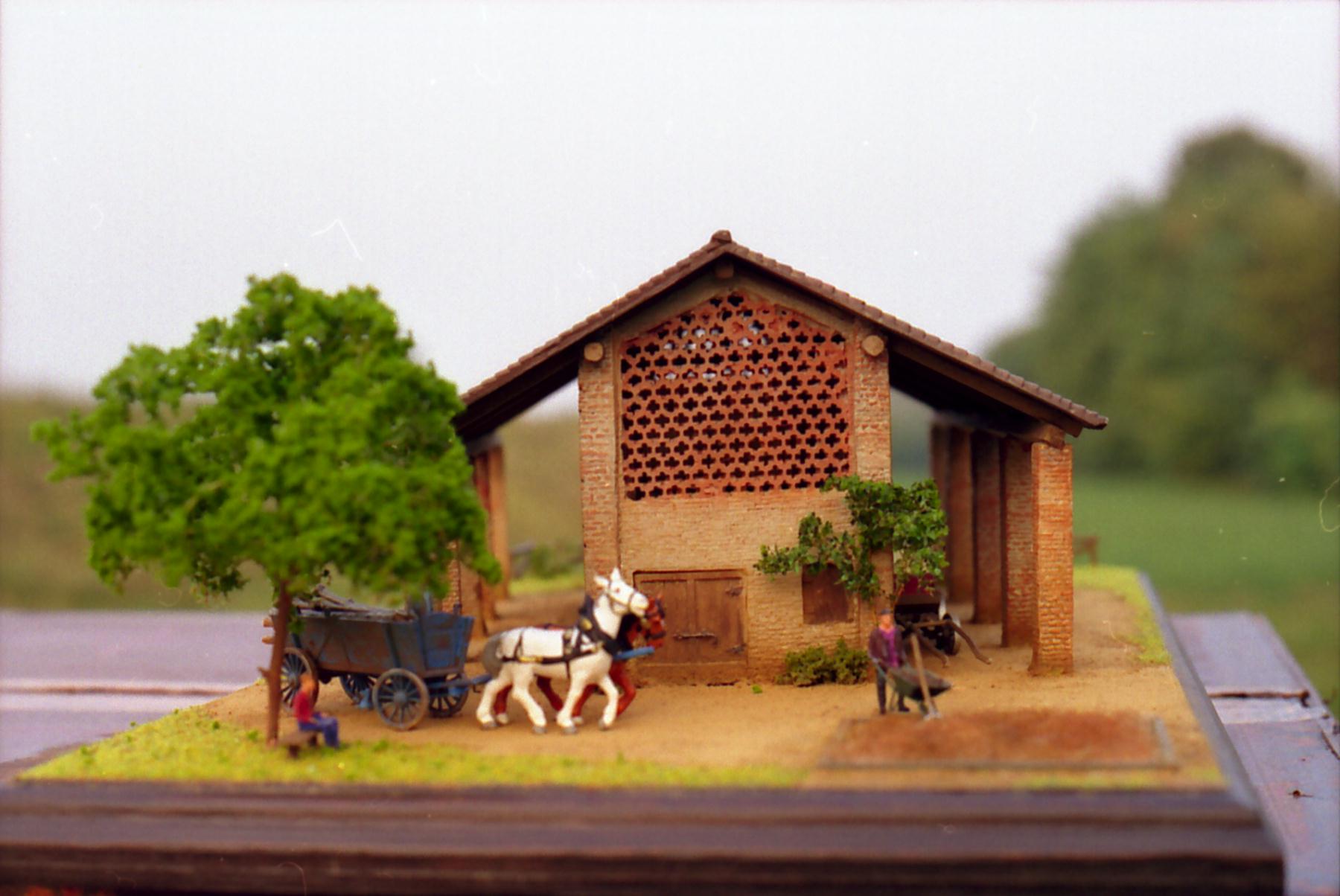

Complimenti vivissimi Dino, sono proprio belle realizzazioni.....per le gelosie l'hai spiegato, ma per le colonne, tetti e pareti in mattone che tecniche usi?

Tutti stampi fatti a mano su legno compensato marino ad alta densita,gesso,scagliola marmorina per i tetti stesso sistema che gia ho visto in questo Forum.....tondino di ferro dolce tornito a tronco di cono,tagliato in mezzo ....stampo in colla siliconica di due pezzi ripetuti piu volte fino alla grandezza voluta...ora ci sono anche quelli di Artitec..fatti bene ma un pochettino piccoli......naturalmente aiutato da una fresatrice con tavolo a croce Proxxon il tutto riprodotto su gomma siliconica e stampato in conchiglia..Ciao Dino...

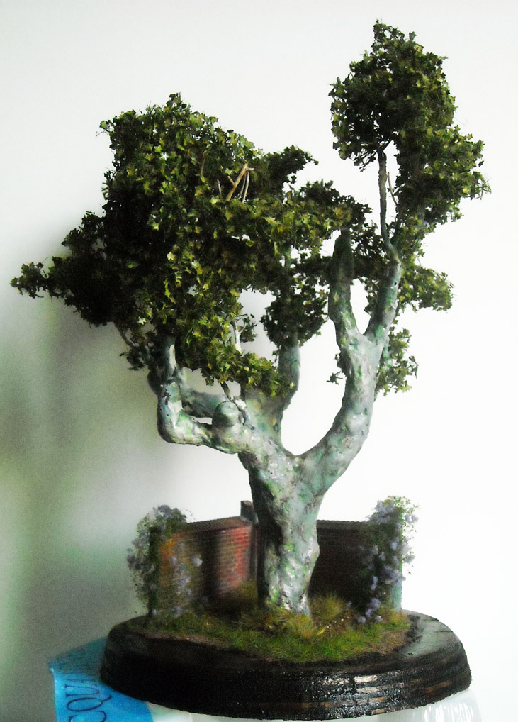

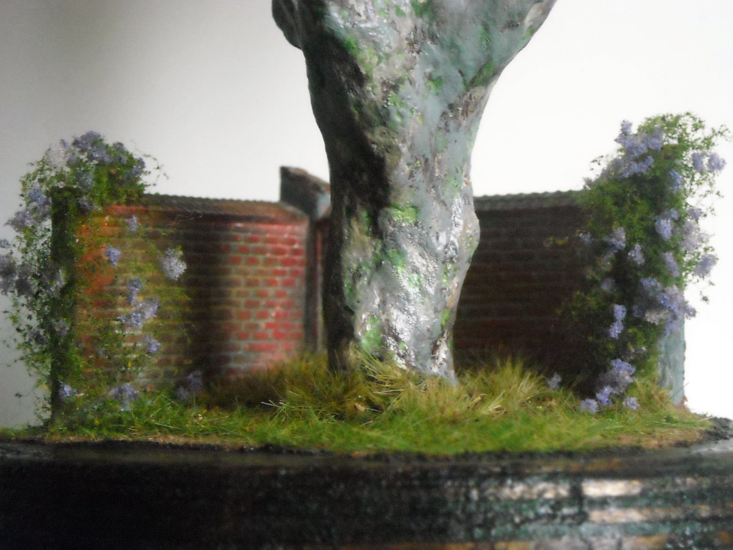

Ciao a tutti, posto un paio di fotografie di un diorama che è fine a se stesso, ossia, è in scala 1/87 ma non è destinato al mondo ferroviario.
Il platano lo avevo realizzato quasi un'anno fà e faceva parte delle mie sperimentazioni, visto da una ragazza, gli è piaciuto e mi ha chiesto di prepararglielo per la festa della Mamma.....detto fatto.... :grin:
224,66 KB
245,19 KB
Buona domenica!

una volta si utilizzavano le raccolte di francobolli, oggi invece.... :grin: :cool: :cool: :cool:
scherzi a parte, davvero strepitoso :cool: :cool:

Stupendo Carlo, a parte la consueta bellezza dell'albero, mi colpisce il rampicante fiorito.
Molto bello l'accostamento dei colori. :cool:
Come lo hai realizzato?

Grazie dei complimenti! :grin:
Per i cespugli fioriti li ho realizzati con la fibra della Woodland Scenic, dispanata e stirata in opera; con della lacca per capelli ho fissato del "fine torf" sempre della Woodland, distribuendolo a pioggia e poi ho aggiunto la spugna colorata per i fiori della Krea (è venduta in confezioni da tre bustine di colore diverso mi sembra poco più di un euro) sempre fissandola con la lacca per capelli.
Per il platano la realizzazione è classica, anima di tondino di ramino, rivestito di das e lisciato (il platano non ha fessurazioni ed asperità nel tronco) per i rami più fini ho utilizzato i rametti in legno vero della Linea secondaria e per il fogliame è sempre quello della Mininatur. L'albero è colorato a pennello con acrilici Maimeri e Dr. Toffano......

gran bel lavoro davvero. noto anche che c'è del muschio sul tronco, davvero realistico.

Per i cespugli fioriti li ho realizzati con la fibra della Woodland Scenic, dispanata e stirata in opera...
chissà... forse si potrebbe utilizzare anche il famoso dacron di Axel...
Re: Tecniche per realizzare alberi
#118 Messaggio da Marshall61 »
Certamente, il principio è identico ed il materiale sembra simile ma è più fine, credo che mal sopporti la colorazione, solo che quello della Woodland è già colorato in verde e nè ho una confeizone aperta da tempo..... :grin:
Per i rampicanti è ottima anche la spugnetta di ferro per i piatti, ma non è facilmente lavorabile come il dacron......
