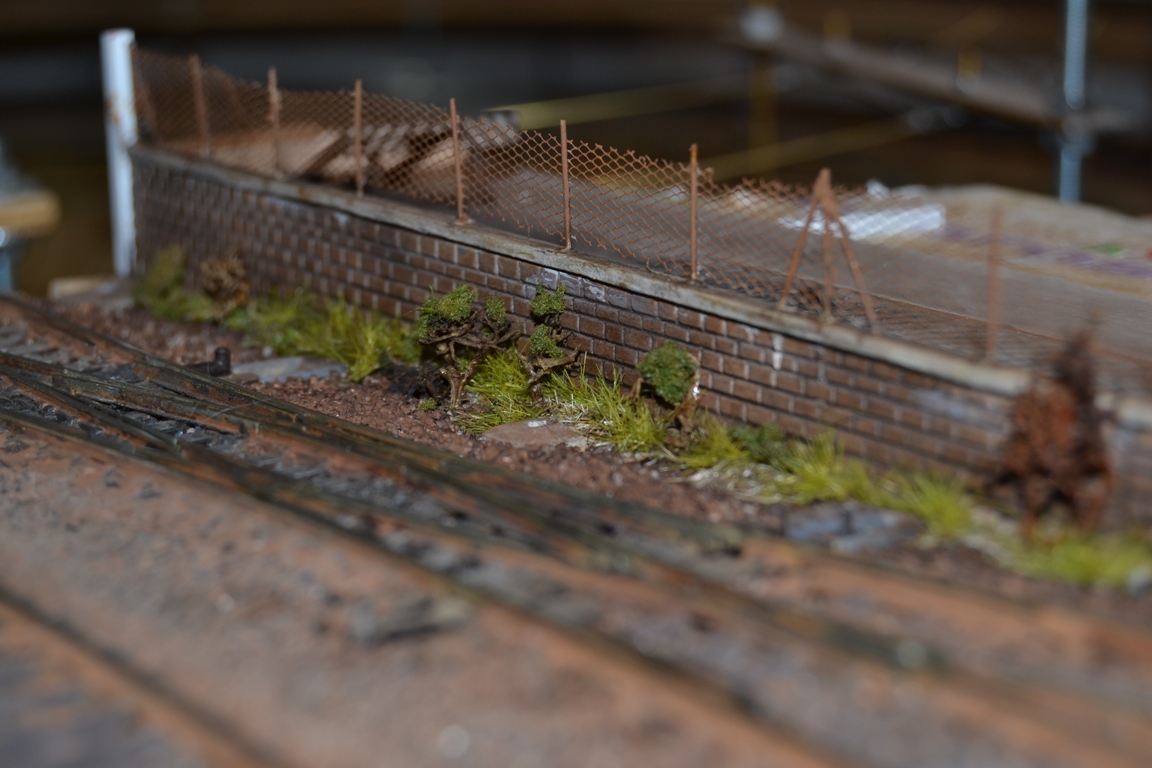

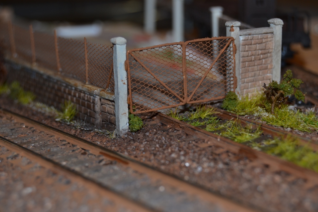

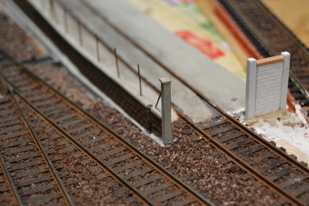

Nel mio costruendo plastico ho utilizzato il tulle per confetti, per la rete e filo di ottone crudo (è più rigido) diametro 0,5 mm per i paletti. Li puoi verniciare poi come più ti piace. Io gli ho dato una buona mano di "ruggine"..... :grin:
Alcune foto durante i lavori:
261,44 KB
302,38 KB
302,6 KB

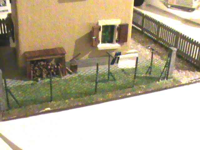

Questo è l'effetto tulle:
84,24 KB
Per i paletti puoi usare filo di ottone o ferro di giuste dimensioni.
Può andare bene uno 0,5, che corrisponde a circa 4,5 cm. nel reale.

bellissimo!!! molto realistico...ci provo.

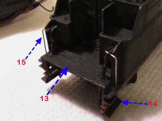

Inoltre, il tulle, è consigliabilissimo anche per fare la zigrinatura dei praticabili:
12,76 KB
Re: Rete metallica e paletti per recinzione.
#19 Messaggio da marioscd »
confermo l'utilità del tulle, oltre che per le reti, anche per i praticabili e per tutte le superfici che devono riprodurre piani zigrinati antiscivolo. Io l'ho utilizzato sulle lastre della pesa-vagoni con successo, più fine e più realistico delle classiche reggette per pacchi.
