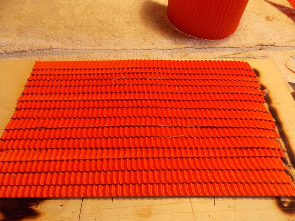

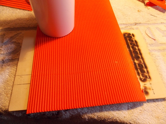

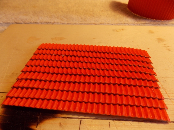

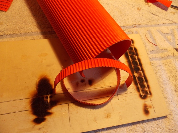

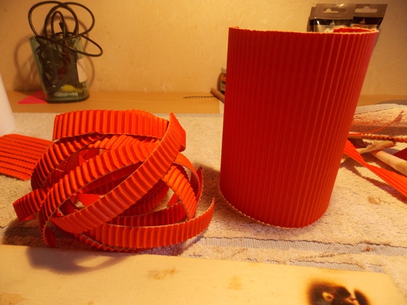

Buongiorno a tutti. Ho provato un nuova esperienza su come realizzare in maniera autonoma e a basso costo le tegole dei caseggiati. Ho acquistato presso una normale cartoleria un foglio ondulato di colore rosso. Ho tagliato varie strisce e le ho poi incollate (a distanza "non uguale") una sull'altra.
Terminato il lavoro, si può tagliare il tutto secondo le proprie esigenze e successivamente ho eseguito l'effetto sporcato (non ho però fatte le foto dell'effetto e mi spiace). Secondo voi ha un effetto realmente realistico?

Ciao Antonio,
ottima l'idea di utilizzare il cartoncino ondulato! E' stata la prima tecnica che ho utilizzato e, avendo tempo di praticarla, quella che mi ha dato maggiori soddisfazioni. L'unica differenza, rispetto a te, è stata quella di togliere dalle striscioline, la parte sottostante. In questa maniera le striscioline si accavallano esattamente le une sulle altre come nella realtà. E' chiaramente molto più lungo da eseguire.
Complimenti! Facci vedere poi i tetti sui caseggiati finiti!

Ciao Enrico57. Non sapevo che anche tu avessi utilizzato lo stesso metodo, nonostante ho guardato molto attentamente il tuo sito, che come sempre è di esempio sull'autocostruzione. Sono contento che quello che ho realizzato ti piaccia. Sinceramente ho provato anch'io a togliere il cartoncino sottostante, ma non mi è piaciuto molto il risultato perché veniva poi fuori un filetto troppo stretto tra un striscia e un altra, mentre questo metodo risalta molto di più lo spessore. Comunque grazie ancora per i tuoi preziosi suggerimenti.
Re: Tegole per caseggiati...
#4 Messaggio da liftman »
L'idea è buona, anche se non nuova :wink: e alla prima occasione ho intenzione di provare pure io, perchè la mia prima esperienza l'ho fatta tagliando i "coppi" uno ad uno ed incollandoli.... un'esperienza snervante [8
Nel tuo caso, non mi piace molto l'aver tagliato le striscioline così diverse di profondità, va benissimo cercare di non fare tutto rigorosamente dritto e squadrato, ma così le differenze, considerato la scala sono a mio parere troppo evidenti, e più che dare un senso di disegualità, sembra più un lavoro frettoloso.

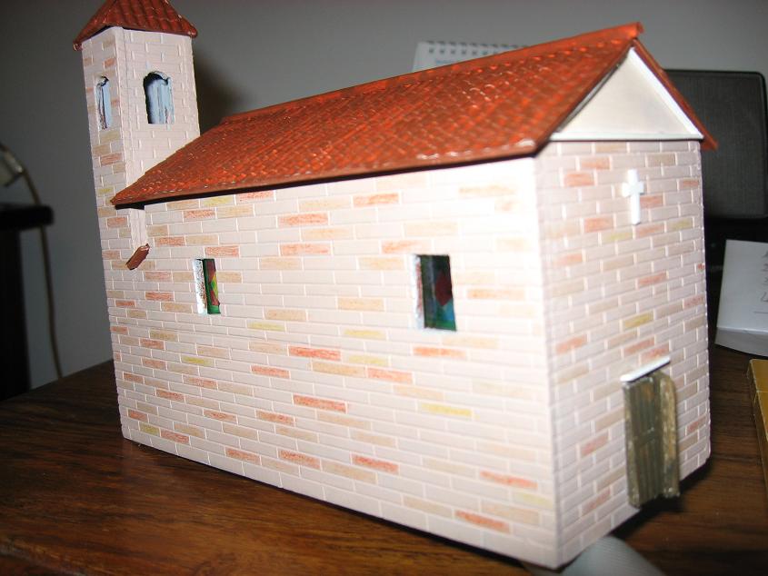

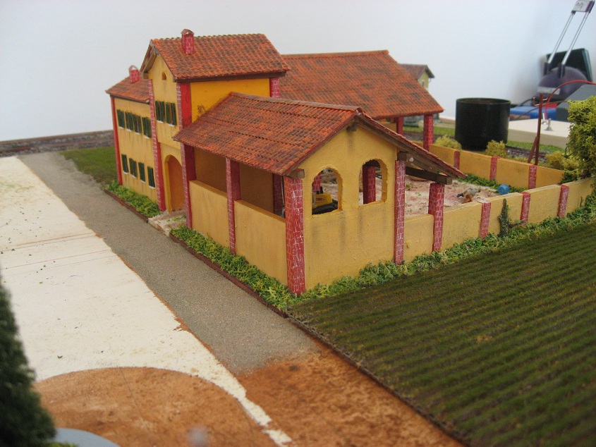

#9 Messaggio da badmax28 »
Ciao Antonio è ciò che faccio anch'io per i tetti delle mie autocostruzioni, solo che seguo il metodo suggerito da enrico, così diventa più realistico.

Bellissmo Badmax28!!! appena finisco l'opera aggiungo qualche immagine.
