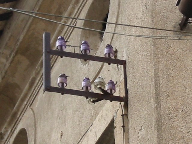

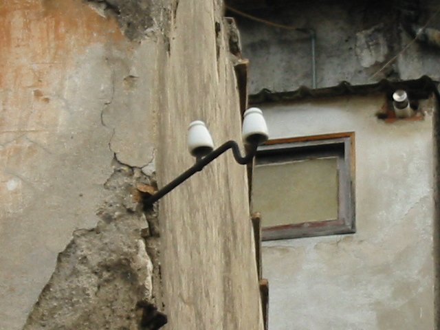

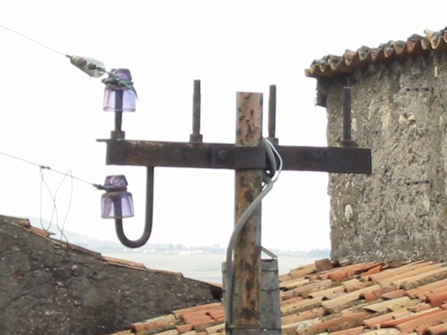

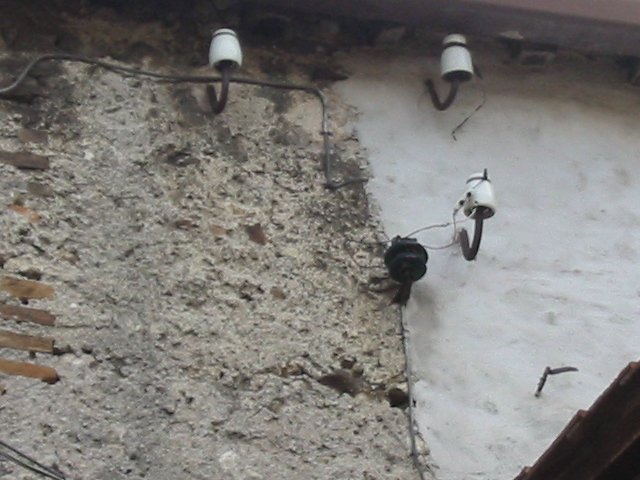

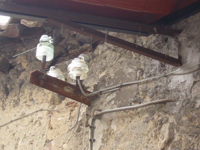

Ho trovato le seguenti immagini sul blog...
Collezionare isolatori di vetro e porcellana, come cercare, vendere, comprare
PER QUANTO riguarda il ferromodellismo, in commercio e per la scala H0, finora ho trovato isolatori per pantografi come pezzi di ricambio e isolatori per catenaria/pantografi della ditta Sommerfeldt Oberleitungen + Stromabnehmer GmbH
I pali telegrafici sono commercializzati da varie aziende artiginali e non (Weinert, Auhagen, Bush, Noch, Faller) con foggia oltreconfine mentre Ms Accessori, Linea Secondaria per ambientazione nostrana.
Mentre per gli isolatori ad uso civile simili a quelli delle nostre immagini ho "pescato" i file per la stampa 3D (in scala 0 ma riducendoli del 50% vanno bene in H0) qui Insulator - Fonte cults3d.com
