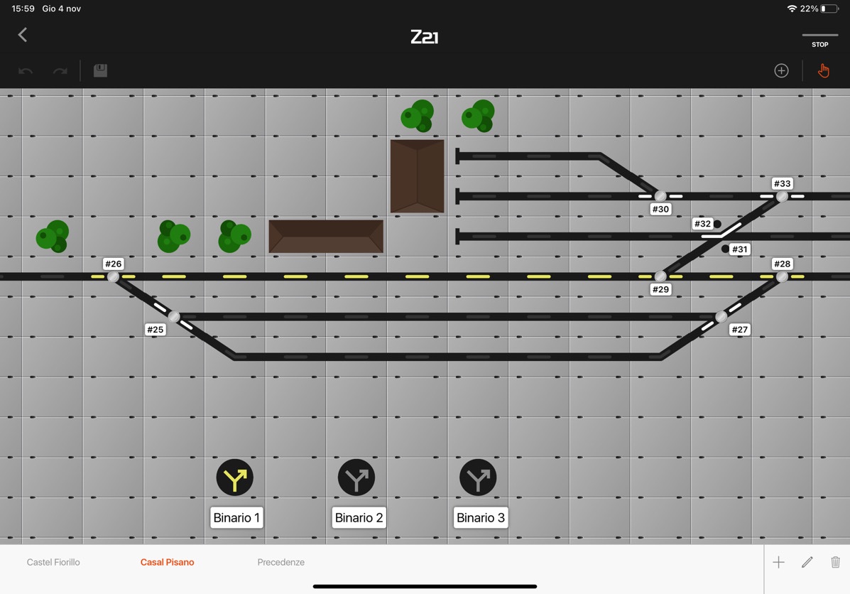

Ciao a tutti,
(Spero di postare nella giusta sezione).
Avrei bisogno di idee per programmare la messa in opera della linea aerea in questa stazione.
Anche con l’ausilio di disegni.
Mi riferisco ai soli tre binari di transito, con esclusione quindi della parte MM.
Ovviamente idee compatibili con il plastico. Quindi non maniacalmente realistico.
Aggiungo che utilizzo la catenaria Linea Model.
Grazie a tutti
Giovanni

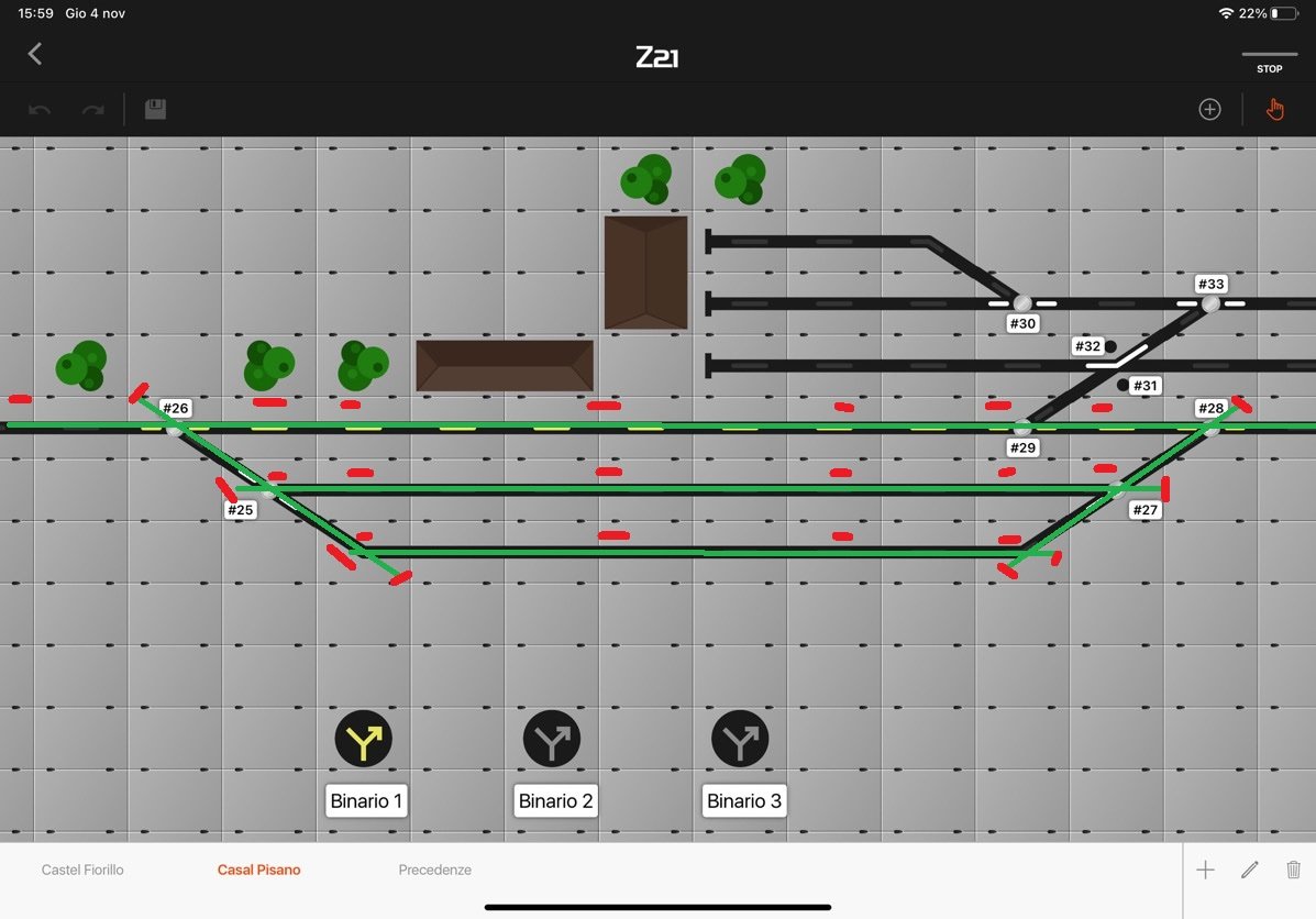

Non sono espertissimo, ma secondo me potrebbe essere come illustrato sotto
In verde trovi il percorso del filo di contatto, mentre in rosso sono indicati i punti dove inserire i pali di sostegno.

MrPatato76 ha scritto: venerdì 5 novembre 2021, 12:12 Non sono espertissimo, ma secondo me potrebbe essere come illustrato sotto
Infatti immaginavo una cosa simile. Non mi sembrava però molto realistica la disposizione.
Ma tutto sommato “only for my eyes “ ci può stare.

Mi spiace sul lato "pratico" non sono in grado di aiutarti.
La posa deve seguire l'andamento della catenaria con posa particolare nelle deviate e negli incroci, senza contare le zone di sezionamento.
Inoltre i pali sopra le deviate devono avere doppi bracci di poligonazione, da inserire nella giusta posizione.
Poi da ultimo ci sono i pantografi che sia per la diversita degli striscianti e la diversa pressione sul filo di contatto, richiedono una tesatura attenta.
Per esperienza personale del passato, per varie motivazioni e risultati non confortanti, ho deciso di abbandonare la trazione elettrica e di solito faccio girare una loco elettrica con pantografi abbassati dietro una loco a vapore o diesel su linee rigorosamente prive di catenaria e al massimo con qualche palo "appena" posato.
Vediamo se qualche altro appassionato ti può dare utili consigli ed aiutarti nella progettazione.
