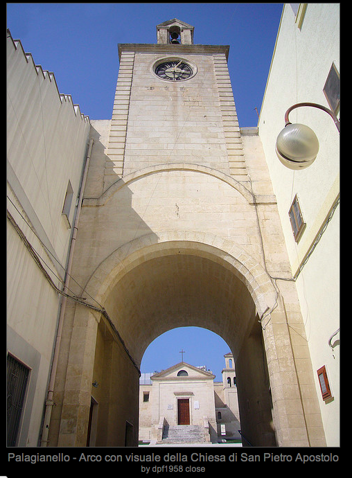

grazie per le risposte. pero' i mattoni del mio ponte non sono in rilievo come quelli delle altre discussioni.
qui stesso problema
684,6 KB
i bordi sono facili da ricreare. ho problemi con la faccaita dove a malapena si vedono i mattoni. E' il tufo pugliese.
Re: ponte con foam
#6 Messaggio da dilan »
Puoi utilizzare mattoncini ricavati da cartoncino spessore 0,4 - 0,5 ed applicarli senza lasciare lo spazio delle fughe.
E' un metodo un po' lungo da realizzare, ma molto efficace.
Altra soluzione, sicuramente più rapida, è quella di adoperare del forex da 1 mm ed incollarlo alla struttura del ponte, dopo aver inciso lievemente la linea delle pietre.
