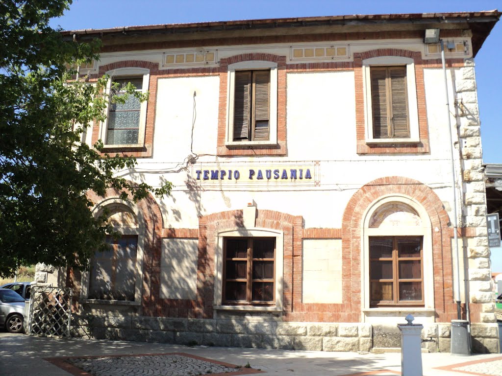

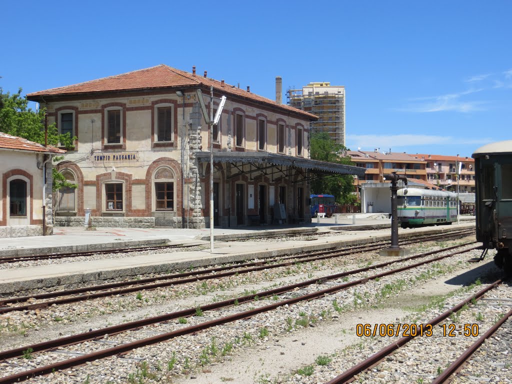

Buongiorno a tutti, son qui a chiedere aiuto, in quanto ho in progetto la costruzione della stazione del mio paese (Tempio Pausania) in scala 1:160. la vorrei ricreare tal e quale, come nella foto che vedete sotto.
191,86 KB
163,82 KB
Proprio perchè vorrei fare una cosa che rispecchi la realtà.
Quello che chiedo è come lo posso fare? che programmi devo usare?
Mastico qualcosina di sketchup(ma poco)ma non so se possa essere quello giusto e comunque non saprei come farlo.
Qualcuno di voi Potrebbe cortesemente indirizzarmi su come fare?.
Grazie mille in anticipo.

A parte le falde del tetto per le quali puoi seguire questo articolo di Andrews http://www.scalatt.it/bottega%20plastic ... _falde.htm ti basta un foglio, un righello ed una squadra (esageriamo e mettiamoci pure il compasso per gli archi...), essendo il fabbricato una figura relativamente semplice da disegnare.
Se fai il disegno già in scala, dopo lo incolli sul materiale che vuoi utilizzare ed utilizzi il disegno come dima per il taglio. Se poi vuoi utilizzare un CAD, passo perchè la mia esperienza in proposito è prossima allo 0 [:I]

Con sketch up e una stampante 3d hai praticamente risolto il problema. Altrimenti io per Monterosso avevo fatto il rilievo e poi disegnato a CAD.

Quindi mi sa che mi tocca andare a prendere le misure, sperando che non mi creino problemi. Per adesso ho solo foto e non riesco a fare qualcosa di decente. Grazie comunque per le risposte.

#5 Messaggio da liftman »
con le foto è sempre possibile rilevare le misure http://www.scalatt.it/bottega%20plastic ... ificio.htm

Ho letto tutto, ma mi sa che vado a prenderle di persona queste misure. E' che ho visto tante costruzioni reali riportate in modellini, ma credevo fosse molto più facile.
