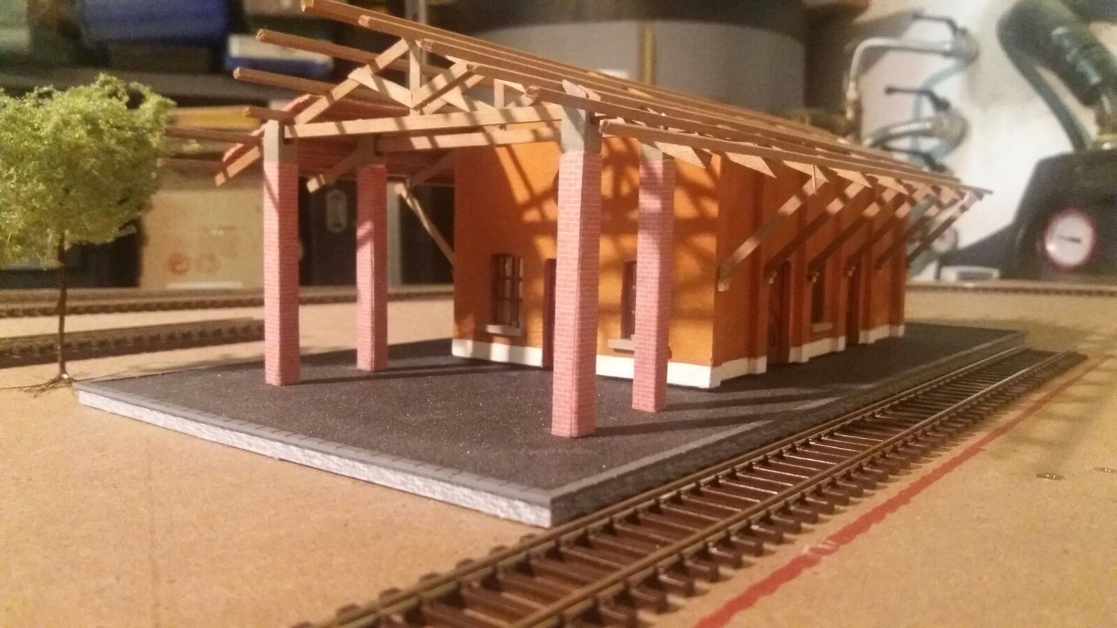

...caspita, io rimango sempre incredulo a vedere cosa siete capaci di fare, in questo caso complimenti a te! non ho molta esperienza e magari è una cosa risaputa, ma oltre a tutto il resto mi è piaciuta molto la soluzione carta vetro per l'asfalto...che grana hai usato? mi sembra fine ma finissima...

CARTA P240 (nera.. trovata al brico in fogli da "circa" 25x30 cm

Per la copertura pensa, mi son promesso di realizzarla strato per strato come nella realtà (assito, listelli, coppi..). E' molto impegnativo, infatti ultimamente ho un po trascurato l'idea e son molto tentato a utilizzare solo una comune lastrina in PVC.
Circa le travi, non sono definitive. Le devo rifilare. Sotto quelle sporgenti mancano 4 pilastri e 2 capriate, mi raccomando!
Non sono ancora riuscito a "strolicare" il fissaggio dei pilastri. La difficoltà sta nel fatto che hanno l'anima "armata". Gli originali erano in DAS e all'interno ho messo un tondino in ferro, per armarlo come si fa nella realtà (ora sono ricoperti con una stampa che riproduce mattoni facciavista). Quindi non posso avvitare o inchiodare nulla...
Vedremo. ;)

Un idea dei pilastri: sono solo appoggiati, qui.
186,51 KB
Il punto è che vorrei rendere asportabile l'edificio per consentire manutenzione elettrica all'illuminazione che non mancherà all'esterno e all'interno.
Pensavo di fissare i pilastri con della colla a caldo, ma impedisce l'asportazione del manufatto. Salvo che lascio libera l'orditura del tetto (resterebbe a "incastro" nella "gola" formata dagli appoggi) che è solidale con l'edificio e fisso molto ridigamente i pilastri al basamento. ... mmmh :cool:

E non ho ancora finito di posare l'assito, Salvatore :Wink:
Rispondo a chi mi ha contattato privatamente per sapere che listelli ho usato.
Mi fa piacere che qualcuno tenti questa costruzione, come ho fatto io.
I listelli per le orditure secondarie del tetto confermo che sono in tiglio da 2x2mm (trovando da1.5x1.5 andrebbe ancora meglio), parlando in scala H0 ovviamente.
Per le capriate sono da 1.5 x 4 e sono in noce. Questi materiali si trovano comunemente nei negozi di modellismo che si occupano anche di modellismo navale.

Bel lavoro Marco, molto curato. Per la manutenzione, se la cosa si limita alla sostituzione delle sorgenti luminose, secondo me se usi dei led puoi anche prevedere un qualcosa di "maintenance free". Una volta stabilita la giusta luminosità, se ben calcolati, di qualità e ben cablati, i led hanno una durata davvero molto lunga. Immagino che potresti anche non avere problemi di sostituzione, a meno di inconvenienti diversi tipo sovracorrenti/sovratensioni, ma puoi eventualmente prevedere delle protezioni.

Si Fabrizio, i led sono già previsti (li ho già usati per illuminare il deposito locomotive, recuperandoli da alcuni spezzoni di barre led per l'illuminazione delle carrozze).
Non ho particolari problemi nel maneggiarli e calibrarli. Salvo il tempo per "fare" :-\
