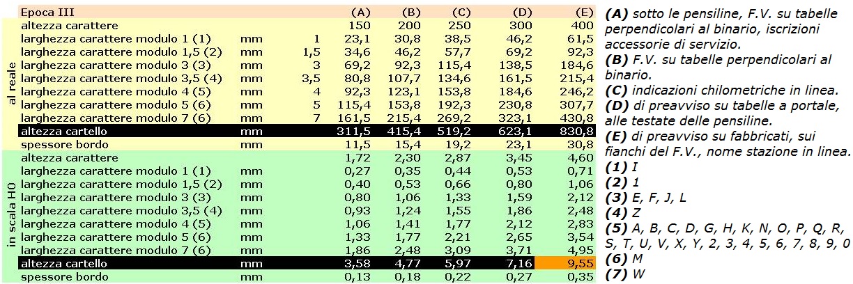

STEFANO T ha scritto:
... come e di quanto devo ridurre le scritte quando le andrò a stampare?
Di nulla Stefano.
Segui questa tabella:
(A) sotto le pensiline, F.V. su tabelle perpendicolari al binario, iscrizioni accessorie di servizio.
(B) F.V. su tabelle perpendicolari al binario.
(C) indicazioni chilometriche in linea.
(D) di preavviso su tabelle a portale, alle testate delle pensiline.
(E) di preavviso su fabbricati, sui fianchi del F.V., nome stazione in linea.

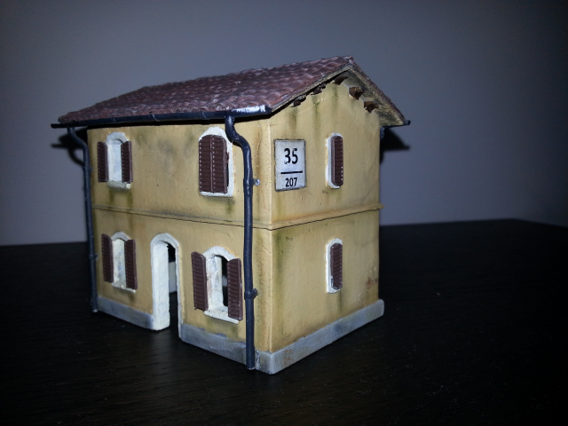

Già che siamo in argomento di cartelli...
Per le stazioni è abbastanza chiaro, e per i caselli? Dato che prima o poi dovrò decidermi a terminare il casello del mio diorama, ed appunto una delle cose che mancano sono le scritte, per i numeri che in genere sono nelle pareti laterali, tipo questi:
370,13 KB
esistono delle regole, tipo il font, il colore (li ho visti, modellisticamente parlando, neri su fondo bianco e viceversa), il posizionamento e le misure?
Ancora.. immagino che il numero indichi il chilometraggio, e il numero al di sotto della riga orizzontale a che serve?
Messaggi: 1309
Città: Siena
Re: Suggerimenti per le insegne F.S. delle stazioni
#84 Messaggio da Giacomo »
Il numero sul cartello è la progressiva chilometrica della linea.... numero sopra i Km, numero sotto i metri... nella foto il cartello indica la progressiva km 35 e 207 m....

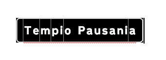

Allora, grazie a questo post son riuscito a stampare una prova del cartello di stazione, ma ho lo stesso problema di un altro utente sempre su questo post. Le righe sui cartelli che vengono riprodotte anche in fase di stampa. Io stampo direttamente da excel, ma le righe rimangono. come posso risolvere?
Matteo - Oppala!!! Il mio Blog: http://lamiaferrovia.blogspot.it/

Sto provando a fare le scritte anche con word, ma il problema delle righe si ripresenta.
9,22 KB
Sia con word, excel e, con il file per creare i cartelli, il problema è sempre lo stesso. Le righe che si vedono, vengono anche sul cartello stampato. Sapete gentilmente come posso risolverlo?

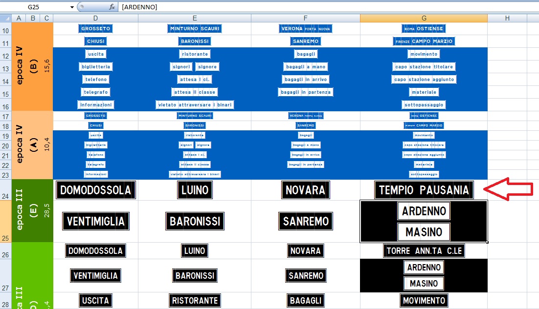

Questo problema si presenta solo se stampi l'immagine in jpg, immagino tu l'abbia incollata.
Devi stamparla da Excel e questo problema non c'è. :wink:
Guarda la schermata:
Puoi usare questa, chiaramente la dovrai ridimensionare come da tabella.
Considera anche che il scritte sono in MAIUSCOLO...

Andrea, non ho fatto copia incolla, l'immagine l'ho creata per farla vedere a voi. sia con word che excel , e anche il file di creazione cartelli mi vengono le righe sopra. Ho stampato già ieri tramite il file di creazione la scritta su sfondo azzurro, e le righe sono presenti.

Ho riprovato adesso, stampando direttamente dal file, e ci sono le righe. Certo che per vederle ci devi essere vicino.

Matteo, devi stampare da quel file in Excel (lascia perdere word).
Il file è concepito per stampare le scritte nelle varie scale e devi solo posizionarti n quella che ti serve (nel tuo caso la H0).
Se in fase di stampa hai delle righe è un problema della stampante.
Considera che quelli sono font e quindi non ci possono essere delle righe.
Le righe potresti averle in fase di visualizzazione ma non in fase di stampa.
Comunque, se hai difficoltà, puoi usare quello che ti ho fatto io e ridimensionalo. :wink:

Cartelli di stazione. Quale misura?
<font color="red">(Discussione accorpata)</font id="red">
Buonasera, con il file excel ho creato i cartelli di stazione che mi servono, ma tralasciando il nome della località che ho capito bene dove deve essere sistemata e quali misure utilizzare, quello che non riesco a capire sono le misure da utilizzare per le altre scritte di stazione. Bagni, uscita, vietato attraversare i binari, ecc. Praticamente tutte le scritte che non hanno a che fare con il nome. Premetto che sto utilizzando i caratteri di epoca III, e nel file sono presenti le categorie a,b,c,d,e, e, in ogni categoria sono presenti le varie scritte di stazione. Ecco il mio problema: le scritte che vanno sulle porte dei bagni, sulle porte di stazione e tutte le altre da quale categoria di misura le devo prendere. Spero possiate aiutarmi e vi ringrazio già in anticipo. Buona serata a tutti voi.

Le iscrizioni "accessorie al servizio" appartengono alla categoria A, pertanto hanno un'altezza al reale di circa 31cm (3,58mm in scala H0).
Chiaramente la larghezza varia in funzione della scritta.
Se le stampi direttamente dal file, sono già in scala.
