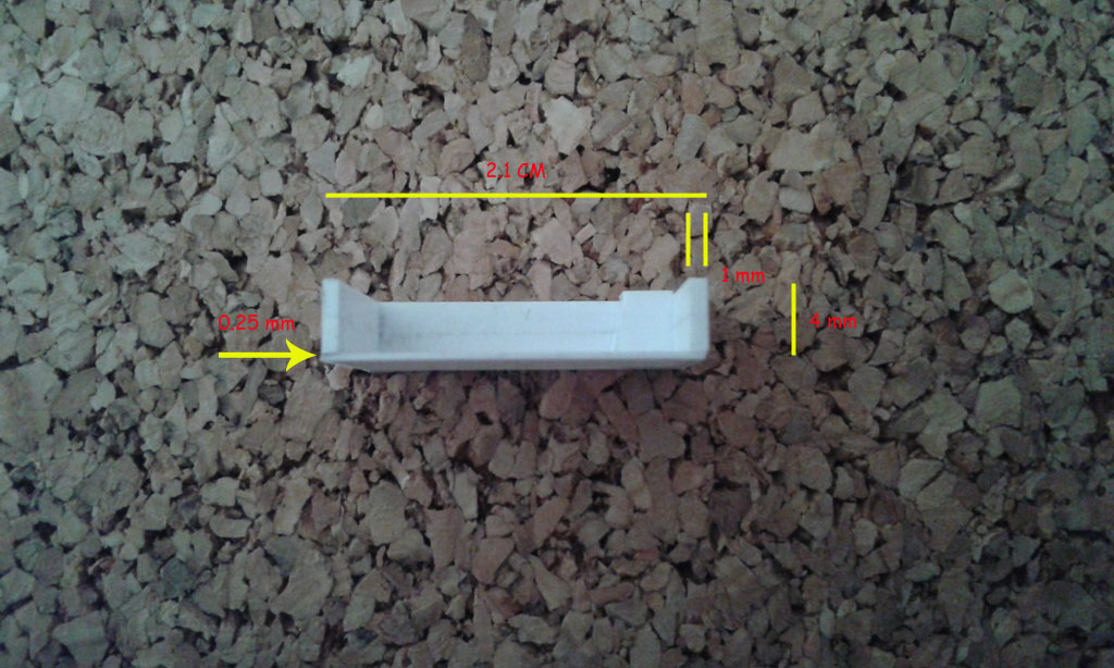

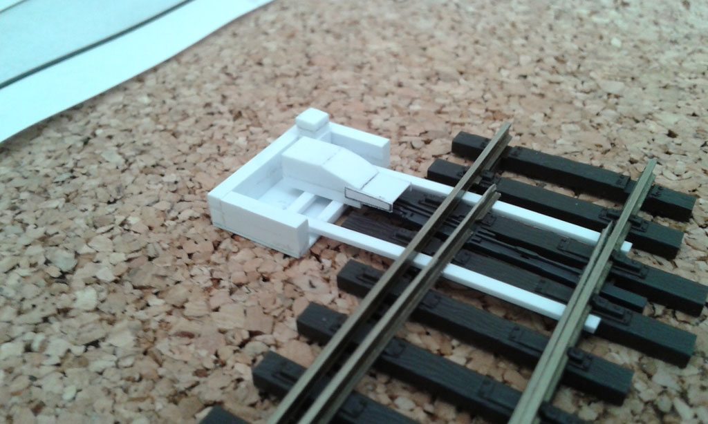

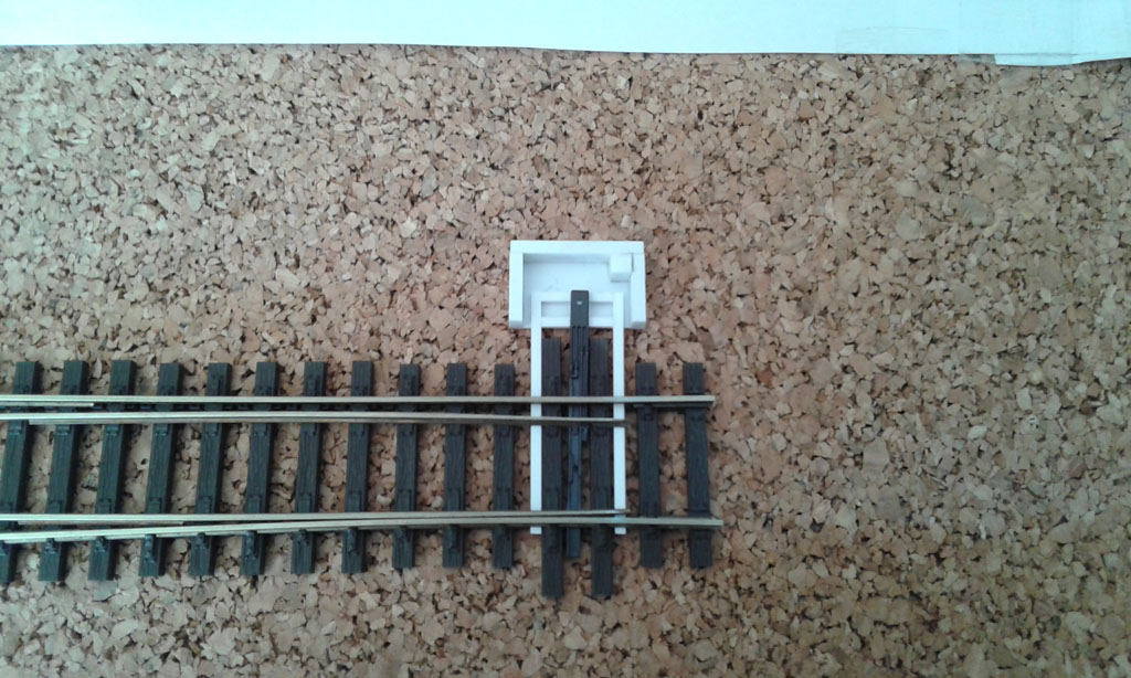

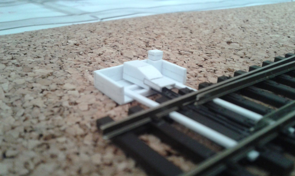

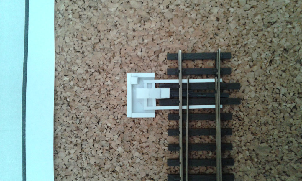

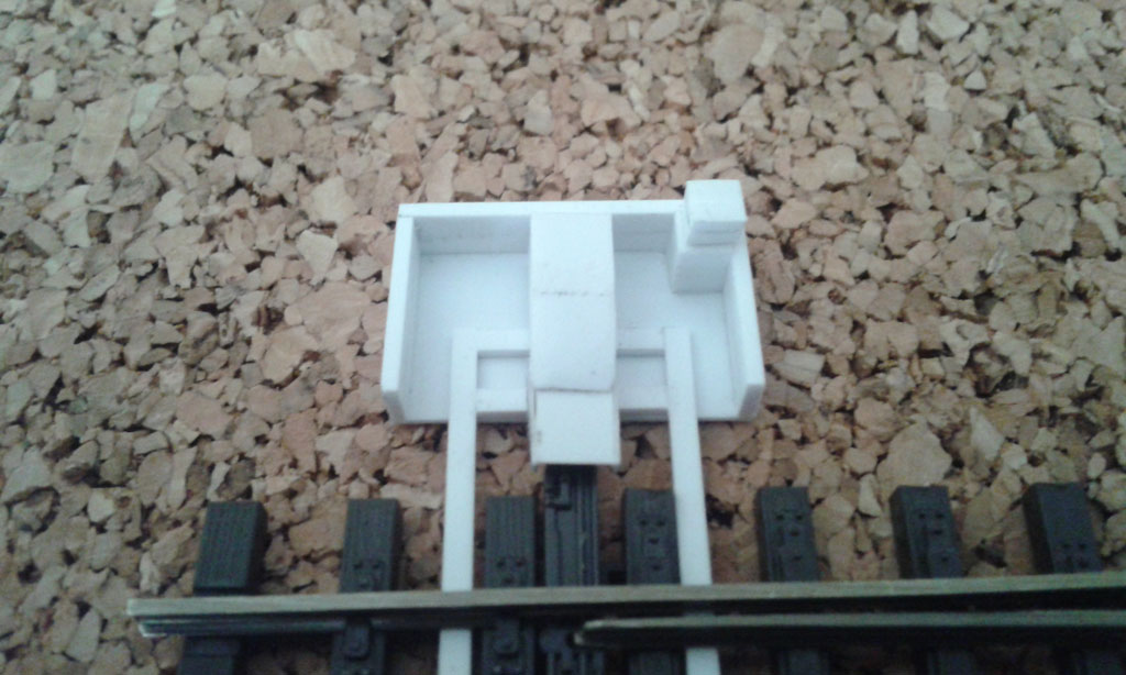

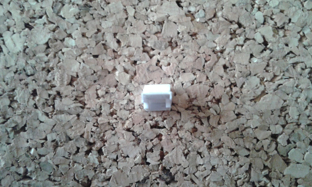

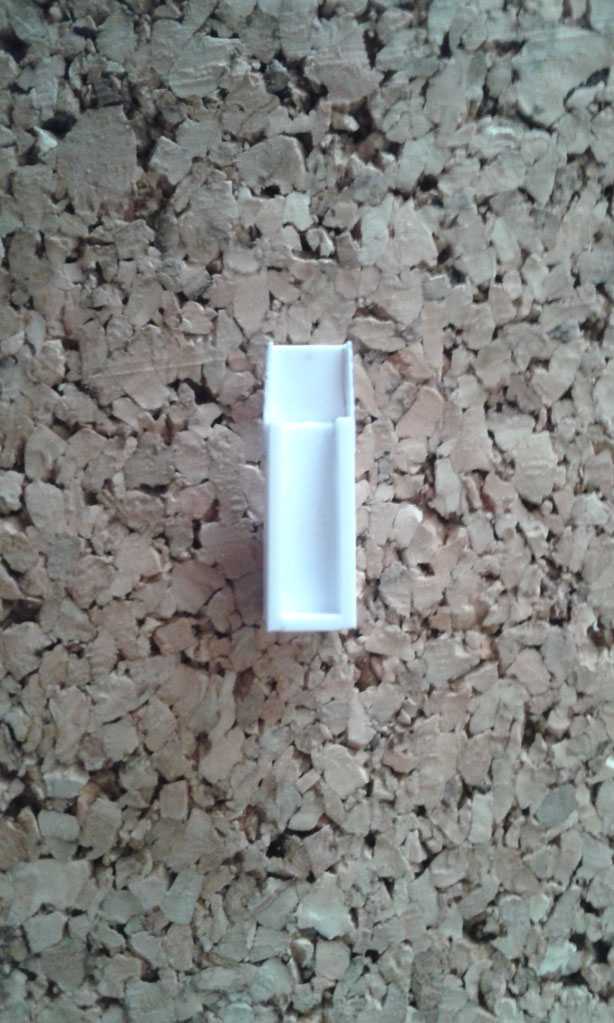

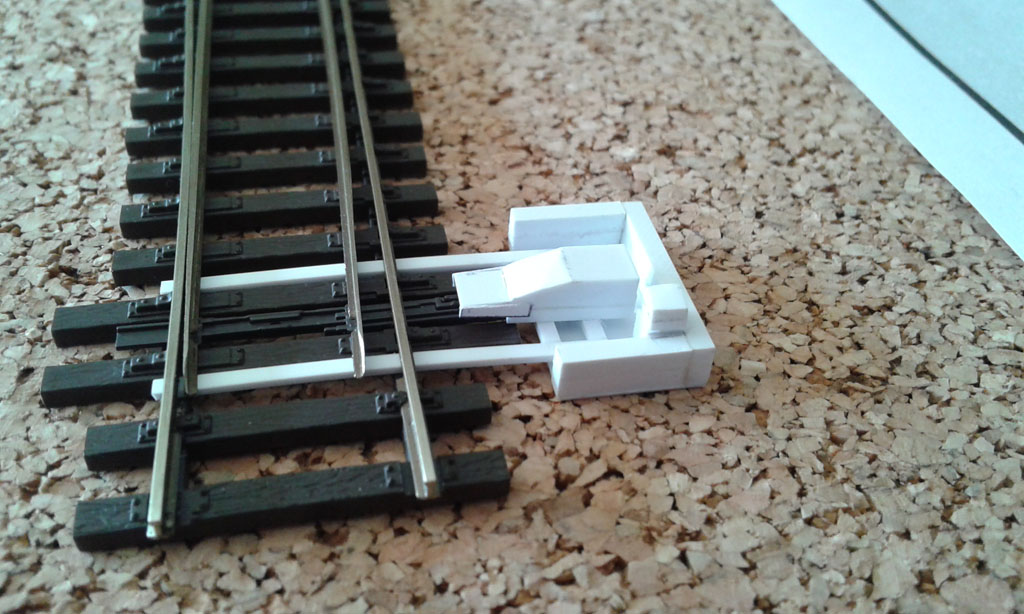

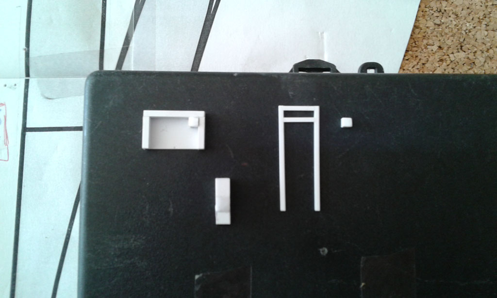

Salve ragazzi è da tempo che non mi facevo sentire qui al forum, ma sono stato abbastanza impegnato in questo ultimo periodo.
Da qualche settimana mi sto dedicando alla posa dei binari sul mio costruendo plastico, cercando di verificarne gli ingombri.
A Tempo perso, mi sto dedicando alla realizzazione delle casse di manovra in scala 1/87 per gli scambi del mio plastico.
Guardandomi in giro ho visto delle produzioni artigianali in merito a questo accessorio, ma li ho trovati un tantino costosi e poco carini. Quindi ho deciso di farmeli da me utilizzando del comunissimo plasticard.
Vi posto alcune foto per sapere cosa ne pensate.
Saluti
:grin: :grin: :grin: :grin:

#2 Messaggio da Andrew245 »
Ottimo Raimondo ! promette molto bene!
Re: Cassa di Manovra per scambi
#3 Messaggio da dilan »
Molto bella, stai facendo un ottimo lavoro.
Messaggi: 15729
#4 Messaggio da MrMassy86 »
Ottima realizzazione, complimenti :wink: Massimiliano :cool:
Messaggi: 11318
#5 Messaggio da adobel55 »
Mi piace, ci dai qualche misura.
Messaggi: 14201
#6 Messaggio da Egidio »
Ottimo lavoro. :wink: Saluti. Egidio. :cool:
Pierluigi1954
Messaggi: 2444
#7 Messaggio da Pierluigi1954 »
Bello! Una volta fatto il primo lo puoi sempre clonare per avere gli altri in pochi minuti di lavoro.

#8 Messaggio da tRAIn-MONDO »
Grazie ragazzi per i vostri complimenti :grin: :grin: :grin:

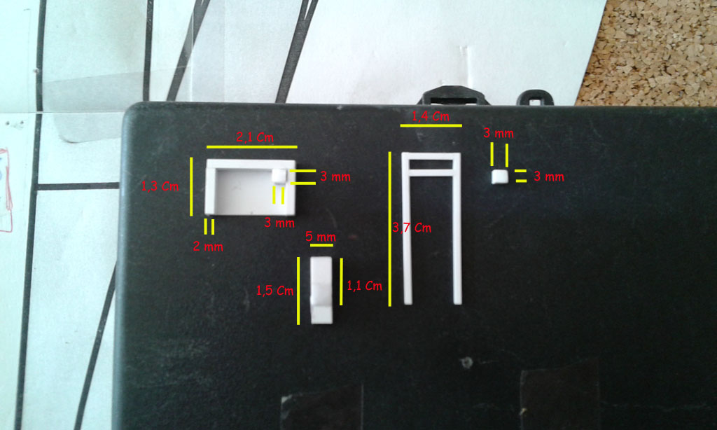

Volevo solo aggiungere che nella foto non è inserito, ma naturalmente
tra la scatola elettrica e la cassa di manovra, rappresenterò anche il cavo della condotta elettrica che mette in collegamento questi due elementi, giusto per complicarmi ancora di più il lavoro.
Inoltre come mi è stato chiesto allego una foto con riportate le misure.
#9 Messaggio da AXEL »
Come mai 2 mm di spessore?Al vero i bordi (per quello che ho sempre visto) sono molto più sottili.

#10 Messaggio da tRAIn-MONDO »
Ciao AXEL, prima di tutto colgo l'occasione per complimentarmi in prima persona per tutti i tuoi lavori che trovo fantastici.
Rispondendo alla tua domanda, in effetti 2 mm mi sembrano anche a me un tantino esagerati, ma nella rete non ho trovato dati tecnici salienti per questo accessorio, quindi brancolando nel buio mi sono riferito a quanto trovato qui:
http://www.fermodelclub.it/index.php?id=2&ct=4&aid=22
Se ho ben interpretato le quotature da' proprio 2 mm come spessore per il muretto.
Saluti

#12 Messaggio da AXEL »
Saluti
Grazie per i complimenti[:I][:I][:I]
Purtroppo quelle misure sono errate.2 mm x 87 fa 17 cm, tantissimi al vero :sad:

#13 Messaggio da tRAIn-MONDO »
ciao ragazzi, ho deciso di modificare il muretto di contenimento, passando da 2 a 1 mm che mi sembra essere più in proporzione.
Poi posterò qualche foto per vedere che effetto fa questa miglioria, vediamo se riesco ad inserire anche la riproduzione della condotta dei cavi.
Così vi do altre misure che mi sono reso conto ancora mancanti come l'altezza della cassa di manovra.
PS= Andrea la tua proposta di fare di tutto questo, una foto guida mi intriga molto oltra ad lusingarmi.

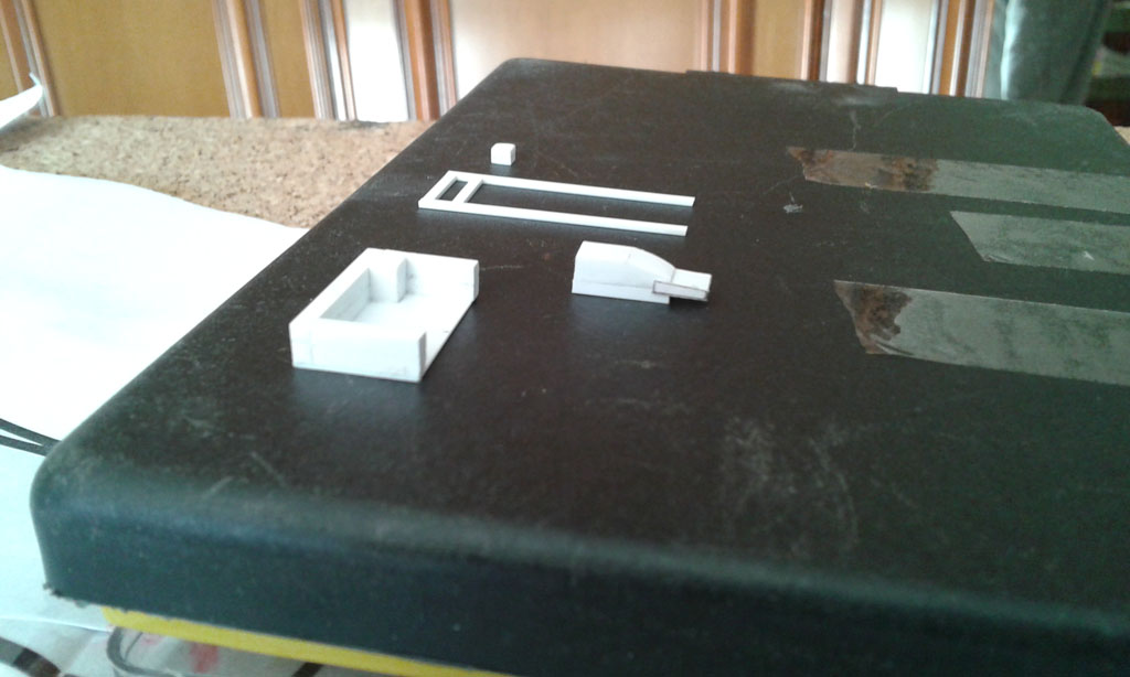

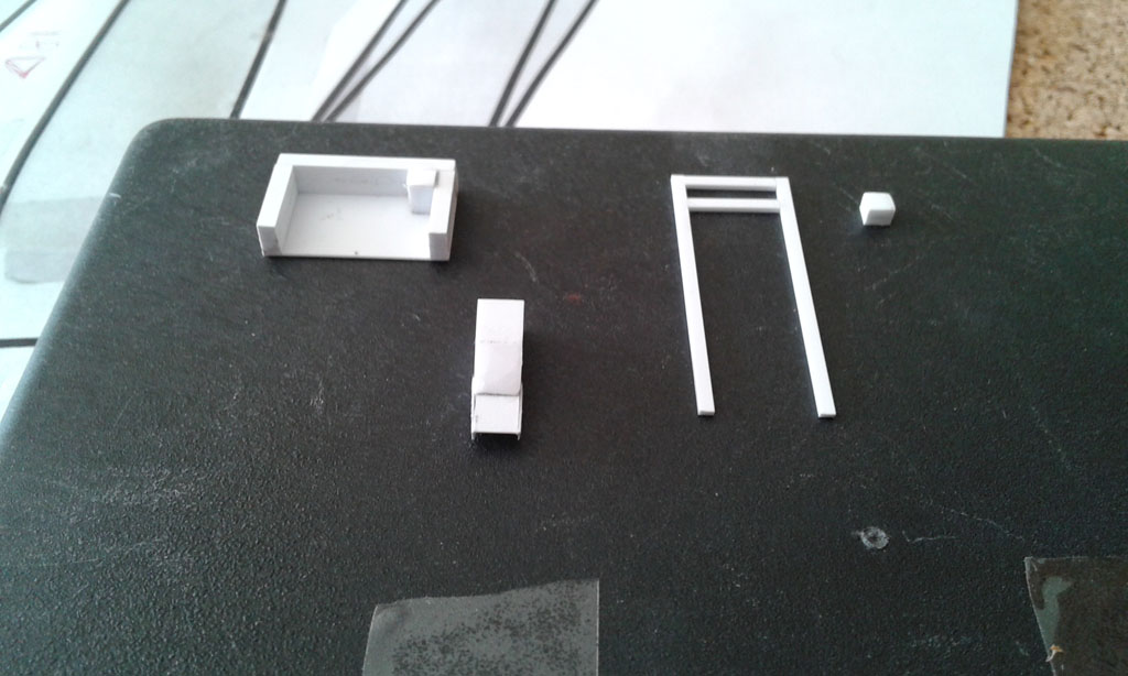

#16 Messaggio da tRAIn-MONDO »
Ciao ragazzi, come promesso vi posto altre foto di questo piccolo lavoretto con un muro di contenimento
decisamente più piccolo, ho scalato lo spessore a 1 mm, guadagnando più spazio all'interno.
140,55 KB
121,27 KB
Nelle foto che seguono si vede la parte cava al di sotto della cassa di manovra dove poter inserire
la leva di comando del deviatoio utilizzato.
158,32 KB
174,38 KB
e per finire altre misure dove si evince lo spessore della cassa di manovra e della sua alcova.
189,99 KB
165,83 KB
Datemi il vostro parere per questo lavoretto versione 2.0
saluti
:razz: :razz: :razz: :razz:
Raimondo - I trenini Lima, ricordo di un infanzia lontana.

#18 Messaggio da AXEL »
Ora è perfetto!Vedi che i forum servono a qualcosa :grin: :grin: :grin: :grin:

#23 Messaggio da FRANCO »
Ottimo lavoro Raimondo la cassa scavata dove far scorrere la traversa di collegamento aghi e' geniale e dona al tutto un estremo realismo aspetto la guida in modo da poter provare.

#24 Messaggio da tRAIn-MONDO »
Franco
Grazie Franco per il complimento [:I][:I][:I]
L'idea era proprio quella di creare la sensazione che il moto della leva di comando del deviatoio venisse impartito dalla cassa di manovra che le sta accanto (come al vero).
Sapendo benissimo invece che il movimento viene effettuato dal motore "modellistico" posto sotto al piano del plastico.
Mi rimetto sempre a disposizione se si volesse approfondire l'argomento con una guida.
