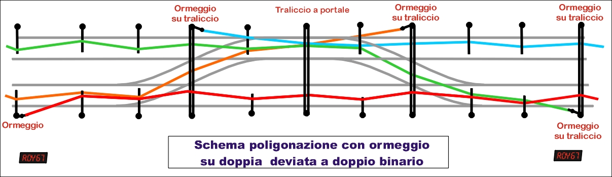

Eccomi con un paio di schemi nuovi.
Spero di non aver commesso errori.. L'influenza spesso gioca brutti scherzi nel ragionamento...[:I]
Poligonazione su "crossover"
153,67 KB
Poligonazione su doppia deviata a doppio binario.
194,7 KB

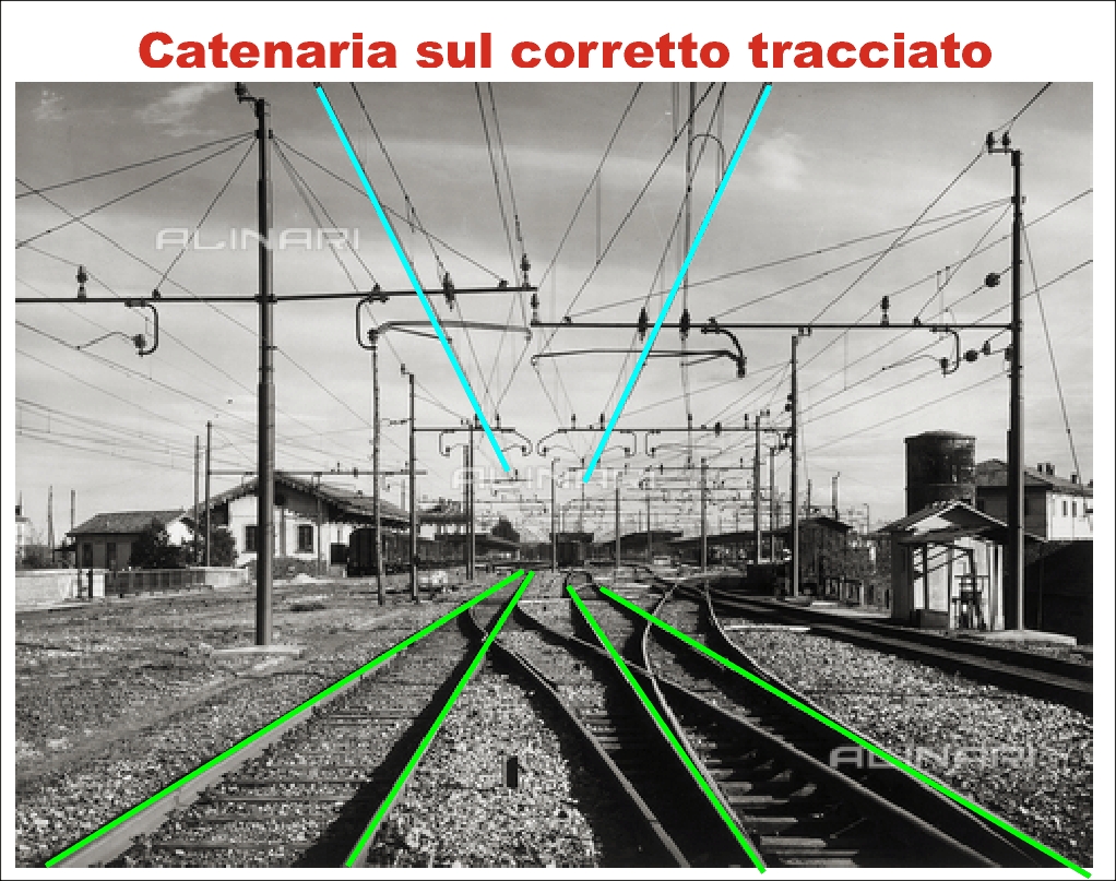

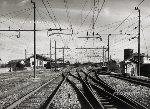

Oppure in questa foto vi sono i braccetti come spiegato da Carlo Mercuri e chiesto da Giacomo.
Considerato il tipo di fotografia, penso siano stati usati intorno agli anni "50-"60.
162,08 KB

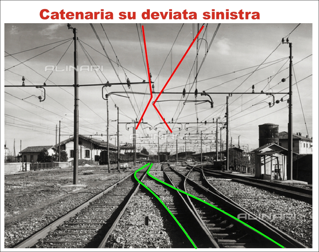

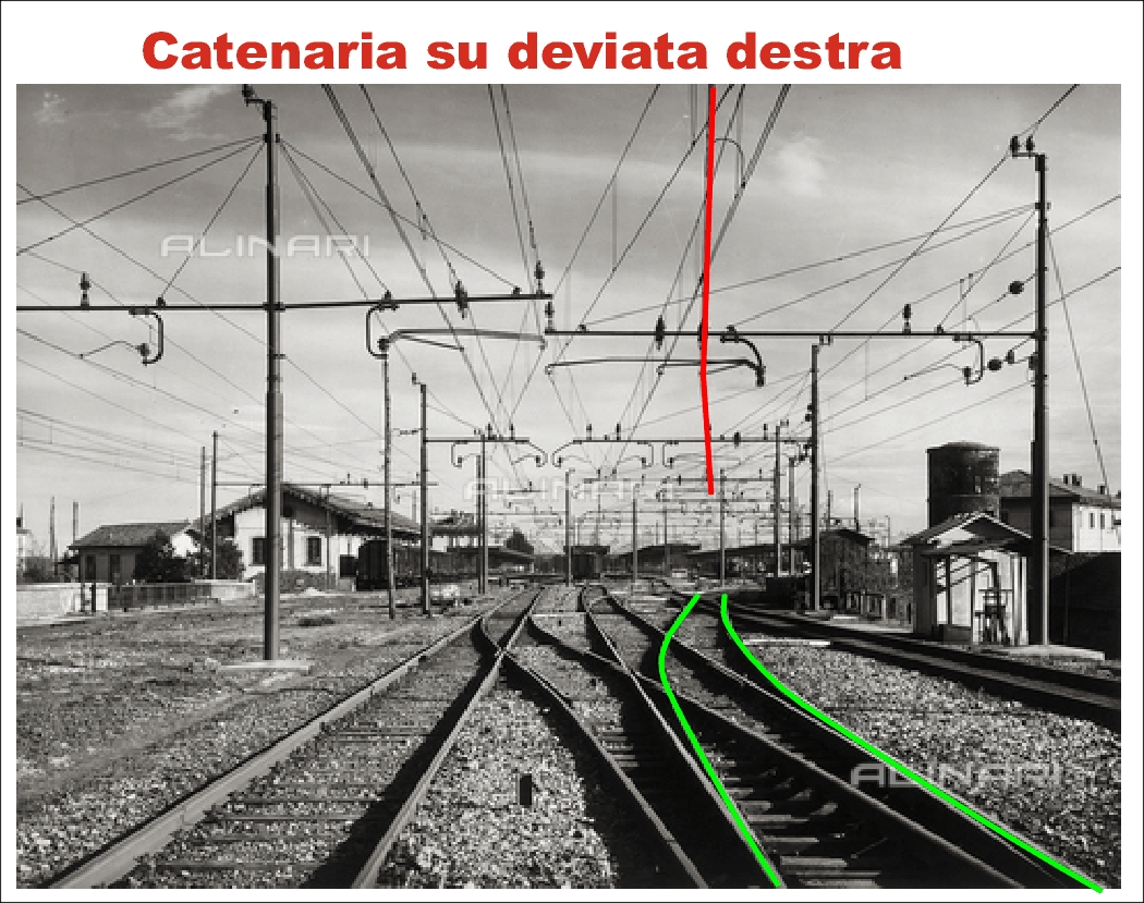

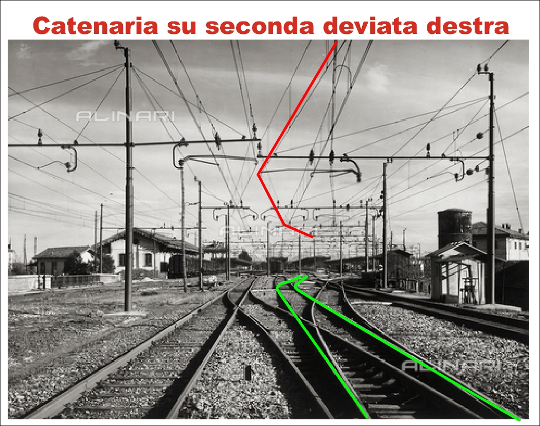

Lavorando con una delle foto ho sottolineato come, in epoca IV, venivano gestiti i fili e gli ormeggi.
665,41 KB
655,38 KB
672,18 KB
693,14 KB

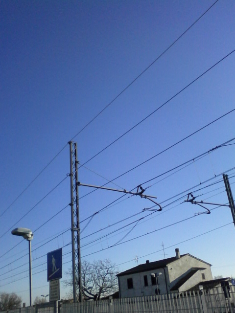

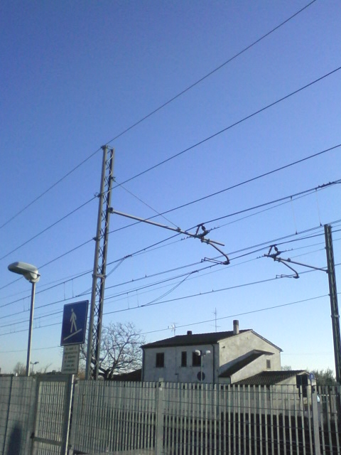

Roberto, stavo considerando la deviata sinistra nel tuo esempio e mi è venuto un dubbio. Ho evidenziato i punti nella foto sotto:
368,53 KB
Il punto 1 non dovrebbe essere un problema: i fili alla stessa altezza e la forma del pantografo consentono il "passaggio" della presa da un filo all'altro.
Il punto 2 mi lascia invece perplesso. Il conduttore della deviata (rosso) ad un certo punto incrocia quello del corretto tracciato (celeste) per andare, presumibilmente, verso l'ormeggio... per buon senso (ed ovviamente correggetemi se sbaglio) assumo che il conduttore della deviata passi sopra quello del corretto tracciato, ma in ogni caso non dovrebbe essere comunque un problema per il pantografo che arriva dalla deviata incocciare il filo sul corretto tracciato? La bassa velocità è comunque sufficiente a garantire un corretto passaggio del pantografo da un conduttore all'altro?
Ovviamente immagino di si, visto che funziona! :smile: Ma chiedo comunque per avere conferma di non essermi perso qualcosa...
Messaggi: 6504
Re: Palificazione nel ferromodellismo - i disegni
#59 Messaggio da roy67 »
Venivano utilizzati, in quei punti, dei cavallotti di "bypass". Erano dei morsetti metallici che mantenevano in posizione il cavo di contatto, sbrogliando dal contatto l'altro cavo incrociato e creando così una guida ai pantografi..
Se guardi la foto da te citata, più a dx del punto "1", e leggermente in alto, se ne vede proprio uno, nel punto di deviata (ed incrocio cavi) della deviata destra.

Non sono sicuro di aver capito. Con riferimento alla foto sotto ho evidenziato il punto di incrocio (3) dove effettivemente c'è una macchia più scura che potrebbe in qualche modo raccordare le due linee di contatto.
Poi c'è anche un archetto ad U rovesciata, indicato dalla freccia (4), che non capisco se è rigido o meno. Nel caso non lo sia immagino serva anche a garantire la continuità elettrica....
349,46 KB

#61 Messaggio da roy67 »
Esatto Giuseppe. Il punto 3 è proprio come spiegato nel link che hai postato.
Il punto 4 è invece un cavallotto di continuità. Ovviamente per dare alimentazione corretta a tutte le funi di contatto

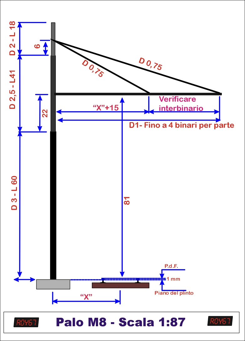

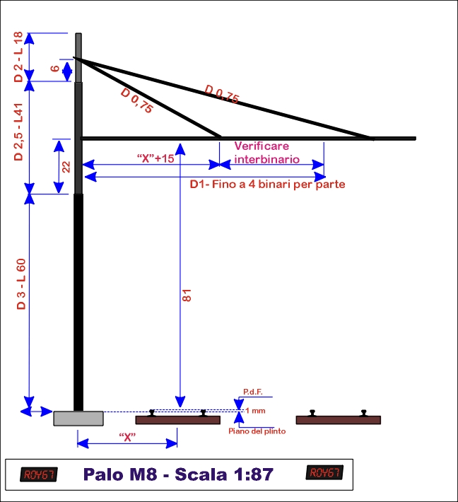

I disegni quotati ci sono già. Purtroppo, a causa dei diversi standard dei vari costruttori di binari in scala non è possibile fare un disegno preciso.
Le misure devi astrapolarle te in base al tipo di binari (e di conseguenza l'interbinario) che hai sul plastico.
Le foto più sopra evidenziano l'utilizzo del palo M8 su più binari paralleli.
Nel disegno del palo M8 ho riportato le misure in scala 1:87 (H0).
188,4 KB
Ovviamente, tale disegno, sottointende (come specificato) il supporto di 4 cavi per parte. Nelle misure non sono indicate la distanza dal centro binario, in quanto, in base alla larghezza del tuo marciapiede, dovrai calcolarla..I pali successivi andranno aggiunti in base all'interbinario che si creerà.
115,05 KB

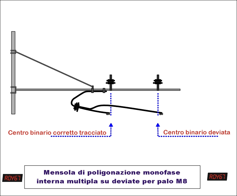

Aggiungo e ..... Aggiungo. Abbiate pietà. Ho la febbre a 38,7... Se vi sono errori di grammatica o mi sono spiegato male... Correggerò... Non ora... non ho la capacità di ragionamento.. e me ne rendo conto rileggendomi.
Nel frattempèo ho creato il disegno del braccio di supporto poligonazione multiplo.
Cioè quello utilizzato (ancor oggi) sulle deviate. le distanze fra i cavi di contatto vogliono calcolate in base all'interbinario dell'armamento utilizzato. le misure sono quelle standard già postate all'inizio.
112,18 KB

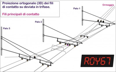

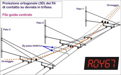

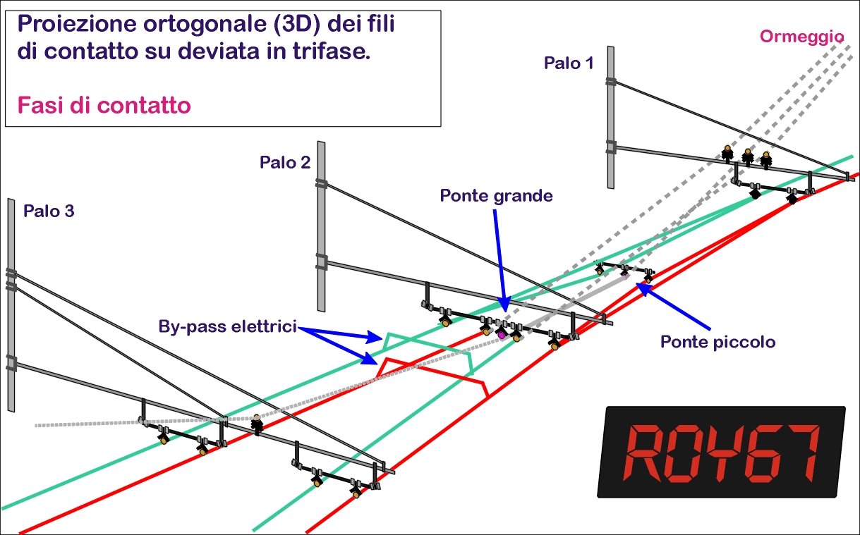

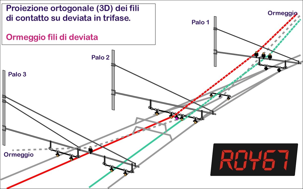

Trattasi, per i cultori della storia delle ferrovie italiane, della catenaria trifase (bifilare) sopra una deviata.
E' molto complessa, l'ho scomposta in 4 schemi per far meglio capire ogni filo dove va e da dove viene.
Iniziamo pubblicando una panoramica generica

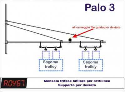

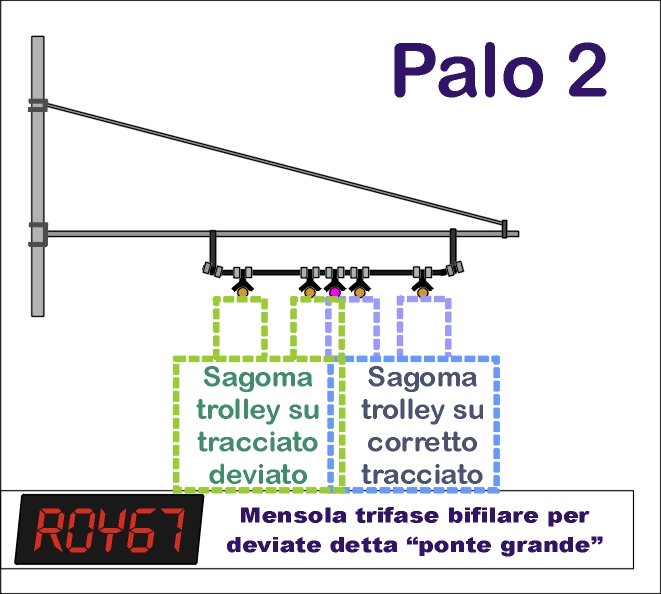

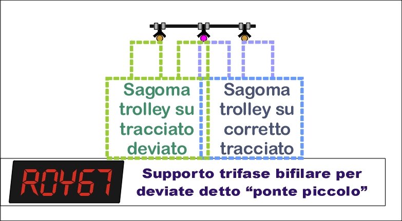

Come si può notare, la deviata del bifilare, usufruisce di 3 tipi diversi di mensole di supporto archetti ed un supporto "volante".
Iniziamo ad analizzarli singolarmente, per poi metterli in opera.

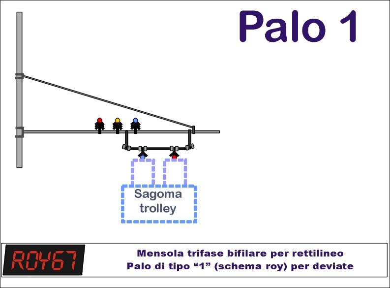

Il palo, che ho chiamato "palo 1", è un palo di tipo M8 con mensola di supporto per un solo binario, dotata di 3 isolatori per il supporto di 3 cavi elettrici che devono andare all'ormeggio (al palo M8 precedente).
Il "ponte piccolo" è un supporto aereo che mantiene a giusta distanza fra loro i fili di contatto.
Non è supportato. E' autoportante fra un palo e l'altro.
Il "palo 2", di tipo M8, sorregge la mensola per l'archetto chiamato "ponte grande", per il supporto di 5 fili di contatto.
Il "palo 3", sempre di tipo M8, ha la mensola lunga, identica al tipo per "più binari", proprio perché sorregge 2 archetti dopo la deviata.
Supporta anche un isolatore per il "filo guida" che deve andare all'ormeggio al palo successivo.

#74 Messaggio da roy67 »
Iniziamo ad analizzare i fili principali, tenendo conto che (nello schema) quando sono tratteggiati non sono più a contatto del trolley ma sollevati.
I fili principali delle 2 fasi elettriche
Al centro della deviata, le fasi elettriche sono "sdoppiate" per fare in modo che il trolley mantenga il contatto elettrico (sia in corretto tracciato che in deviata), la distanza fra i fili è mantenuta dal ponte piccolo.
Dopo la deviata viene installato il by-pass elettrico. che serve da conduttore elettrico di continuità.
I fili di contatto "interni" devono andare all'ormeggio, sollevandosi e passando per gli isolatori del "palo 1"
Al centro della deviata, fra i fili di contatto, c'è il filo guida. Questo serve solo a mantenere il trolley alla giusta altezza, senza farlo fuoriuscire dalla sagoma. Non è alimentato elettricamente. E' una semplice "guida".
Parte da un ormeggio, scende a contatto sul "ponte grande", rimane a contato al centro del "ponte piccolo" e risale verso l'ormeggio al palo precedente del "palo 1"
