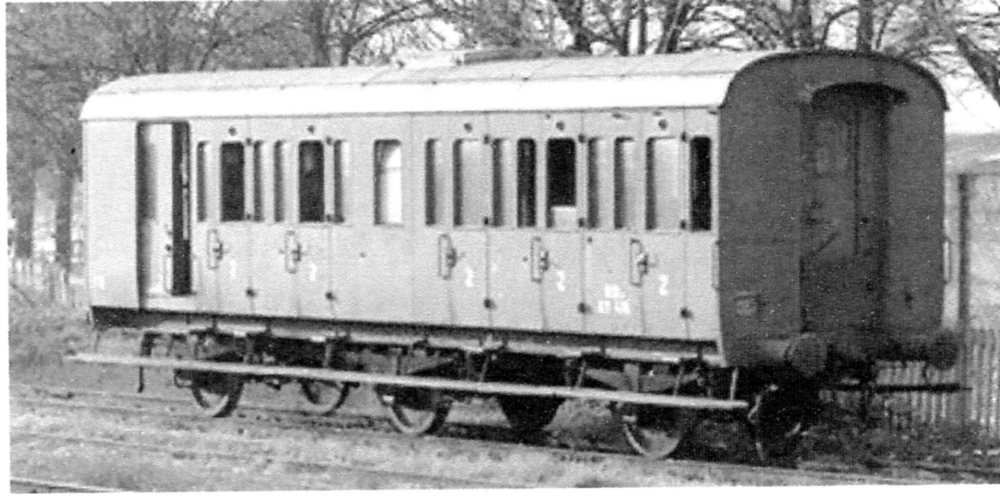

Tiro su la discussione, mettendo pubblico un ragionamento che ho fatto a novegro con Carlo (cararci).
Prendendo in esame quasta carrozza prussiana:
148,59 KB
Con qualche lavoretto di lima (anche pesante) si potrebbe ricavarne una carrozza FS di tipo Ciy 35400, in castano isabella:
102,07 KB
.... e crearne, assieme al bagagliaio DI 92000 di Roberto (Mrpatato) un convoglio rievocativo storico.

Il modulo con la ritirata è decentrato di un modulo rispetto al necessario, e tutto il lavoro di traslazione richiede il taglio della cassa in più elementi.
Lavoro non complicatissimo, ma da eseguire con perizia...e pazienza....

Esatto Luigi. E' un lavoro pesante e di fino..
Non è esclusa la ricostruzione totale, partendo dal recupero del sottocassa. Ovviamente parlando della 1929R, ovvero la Ciy 34.400, e non la CDiy 67.200, come quella della foto che ho postato.

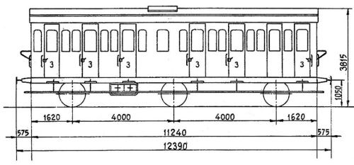

Ricordo a tutti gli autocostruttori che, da Gennaio 2016, tutti i soci GAS TT possono accedere gratuitamente al materiale tecnico conservato presso gli archivi della Associazione DSC. Fra questi materiali potete trovare anche molti disegni tecnici in alta risoluzione che possono esservi utili alla costruzione di modelli.
http://www.scalatt.it/GASTT_DSC.htm
