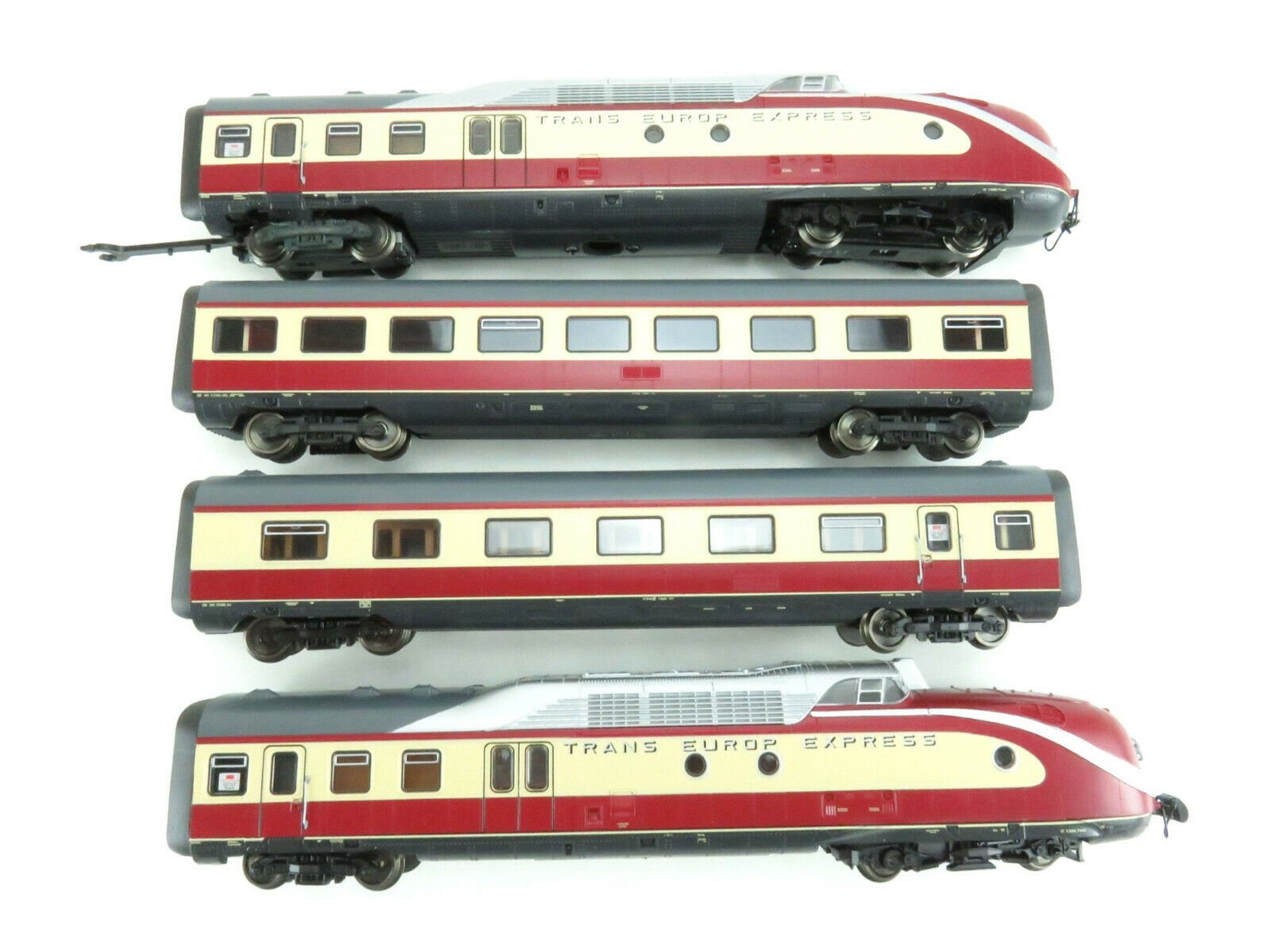

Strano perchè ho il treno Roco VT11 che ha più di 30 anni in scala N.
C'erano un paio di ganci rotti e come vedete dalla foto sono particolari, ho scritto a Roco e dopo una 15ina di giorni mi è arrivata una serie completa senza pagare un cent.
Il tutto è successo circa 4 anni fa.
