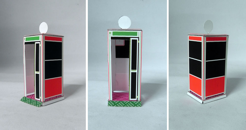

Oggi ho stampato la cabina telefonica su cartoncino ingrandita 3x per provare a montarla.
Tutto funziona con precisione.
Non fate caso ai colori, sono solo miei riferimenti per le varie parti da lasciare piene o incidere davanti o sul retro ecc...in fase di tranciatura chimica.

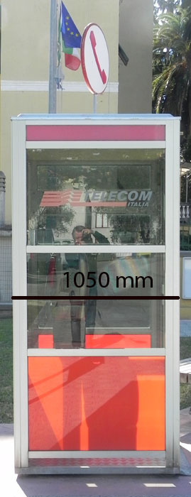

Prendiamo il caso della cabina telefonica. Non è complicata, anzi.
La prima cosa è quella di avere la maggiore documentazione possibile del soggetto al vero.
Qui non ho avuto problemi, ne ho una sotto casa.
Sono andato giù e ho fotografato i due lati assicurandomi di fare le foto in modo che fossero esattamente frontali, senza viste diagonali o dal basso, ma ben centrate.
Ho fotografato anche qualche dettaglio, ma soprattutto ho preso una misura di riferimento, in questo caso la larghezza totale della cabina.
60,04 KB
Se le foto non hanno distorsioni, sarà sufficiente metterle sul programma vettoriale e con una sola misura di riferimento si otterranno tutte le altre.

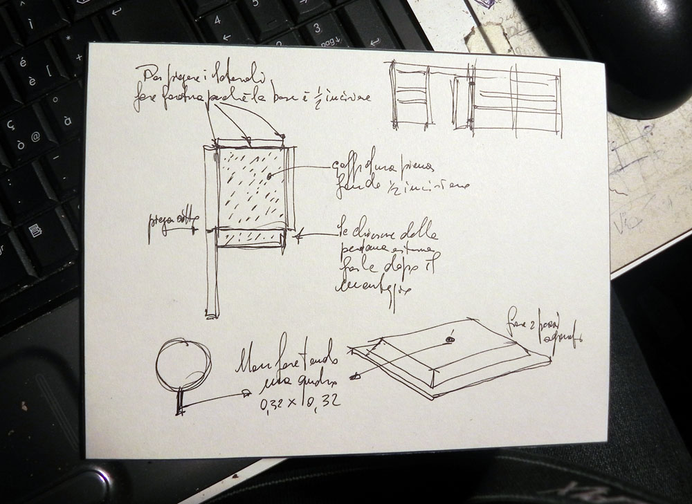

A casa, ho cominciato a ragionare sulle foto studiando il modo migliore per scomporne i vari pezzi e disegnarne i relativi sviluppi e mi sono fatto un rapido schizzo (per la 424 ne ho riempito un intero blocco notes).
152,76 KB
Ho deciso di fare le pareti in un solo pezzo da piegare, e saldare per la chiusura su un angolo del retro.
La cabina ha una piccola anta apribile che invece farò fissa.
I pannelli rossi li farò in mezza incisione.
La cabina poggia su un basamento di lamiera goffrata che la tiene sollevata dal suolo.
Lo farò separatamente.
Dato che la base è in mezza incisone, non era possibile fare le linee di piega sotto per i fianchi, allora ho fatto al loro posto una fila di buchini.
Lo scopo è lo stesso, indebolire la lamiera lungo la linea dove deve essere piegata.
Il tetto sarà formato da due pezzi, uno con il bordo in mezza incisione e il centro pieno in modo che si incastri nella parte alta della cabina.
Sopra a questo piano metterò la parte a rilievo con bordi inclinati e con un foro al centro per l’insegna del telefono.
Decise tutte queste cose, passo a disegnarle in vettoriale.

Dopo la prova in cartoncino , verificato che tutto va bene, il lavoro é finito.
Ora aspetto di finire altre lastrine, così le mando a tranciare tutte assieme e poi non resta che il montaggio.
