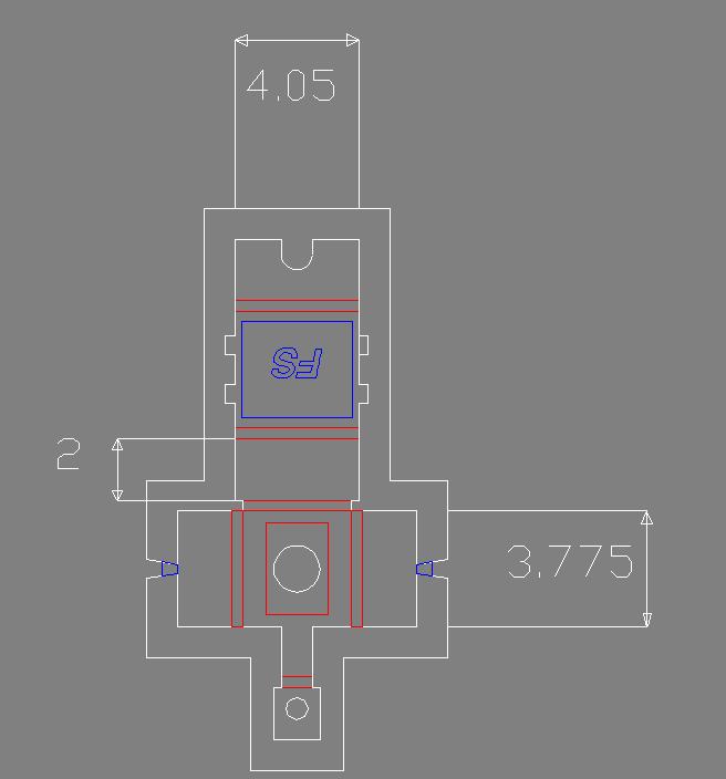

Seguendo i preziosi consigli di Nino e il suo passo passo in semafori autocostruiti, ho preparato il disegno per realizzare la parte in fotoincisione scala TT.
Volevo chiedere a Nino se le dimensioni della scatola che deve contenere il led sono sufficienti: altezza circa mm 3 larghezza mm 2 profondità mm 1,8.

Ciao Giuseppe, faccio prima a postare direttamente il disegno per la fotoincisione della scatola portaled con le quote per la scala N. Le quote in oggetto sono riferite ai led bicolori SMD che uso io , quindi dovresti tenere conto di questo fattore; mi spiego : se vuoi usare gli stessi led ( di cui ti posso dire a parte dove li compro ) allora hai solo da verificare le misure e eventualemnte fare le modifiche necessarie per la TT, altrimenti ti conviene prima procurarti i led e poi disegnare il portaled. Ovvio che il mio disegno non ha il copyright quindi usalo pure se ti serve. Ciao Nino
