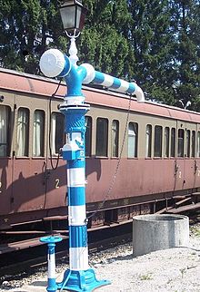

Questa colonna idrica (fotoWikipedia) restaurata ha dei colori un po' strani, erano così o chi l'ha colorata era un tifoso della Propatria? :grin:

La mitica Pro Patria di Busto Arsizio...
A dire il vero l'avrei preferita nera e azzurra... presente?
Comunque (detto tra noi) con quel colore fa veramente caXXXX!

Ho un po' girato sulla rete e ho capito che i colori cambiano a seconda del compartimento di appartenenza. bianco e blu, grigio scuro, grigio e strisce gialle e nere, alluminio...
Anche se sembra che in origine fossero tutte alluminio.
E' bene capire come sarebbero a Carnate, se sbagliamo i colori a Novegro sicuramente ce lo faranno notare.[:I]

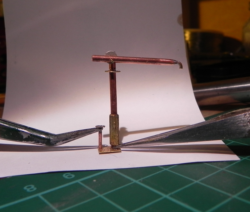

Ma quanto tempo ci impieghi a realizzare una colonna del genere?

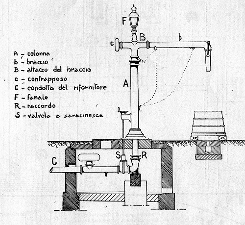

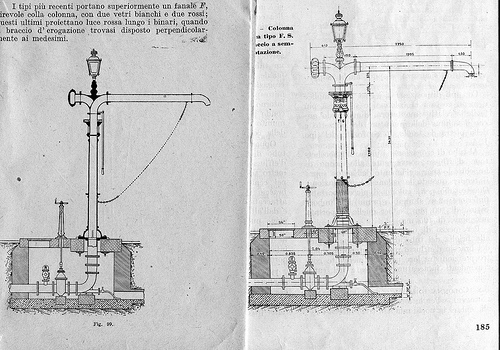

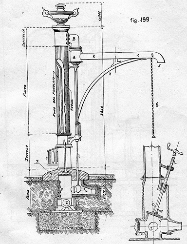

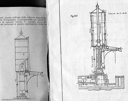

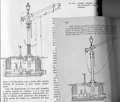

Ecco per voi un po' di colonne da un manuale d'epoca.
122,31 KB
151,76 KB
130,01 KB
113,11 KB
136,54 KB
73,1 KB

La risposta potrebbe essere alcuni giorni, se non fosse che per abbellirla ho deciso di realizzare alcuni fregi decorativi in fotoincisione, quindi per vederla finita ci varrà tempo.
Per fare la foto ho sistemato le parti alla meglio e le ho dovute tenere con pinzette perché bnon posso già saldare la valvola saracinesca.
E' da sistemare e mancano degli anelli, ma gira perfettamente in orizzontale sopra il disco sporgente. Verticalmente ruota sul perno provvisorio.Ora pende verso il basso perché manca il contrappeso.

Non ci posso credere... hai già iniziato i lavori!!
Stupendo!
Ma se ci metti così poco tempo, mettiamone una cinquantina!
Lo chiamiamo il "plastico delle colonne idriche"!
Scherzi a parte, credo proprio che verrà un lavoro sopraffino! :wink:

Si, l'ho modificata e l'ho fatta con un solo senso di rotazione, sto cercando soluzioni per le decorazioni e soprattutto per il contrappeso.
