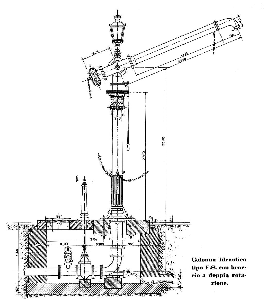

colonna idraulica, come disegno va bene questo

Ho già iniziato a realizzare la colonna idrica e appena ho qualcosa metto le foto.

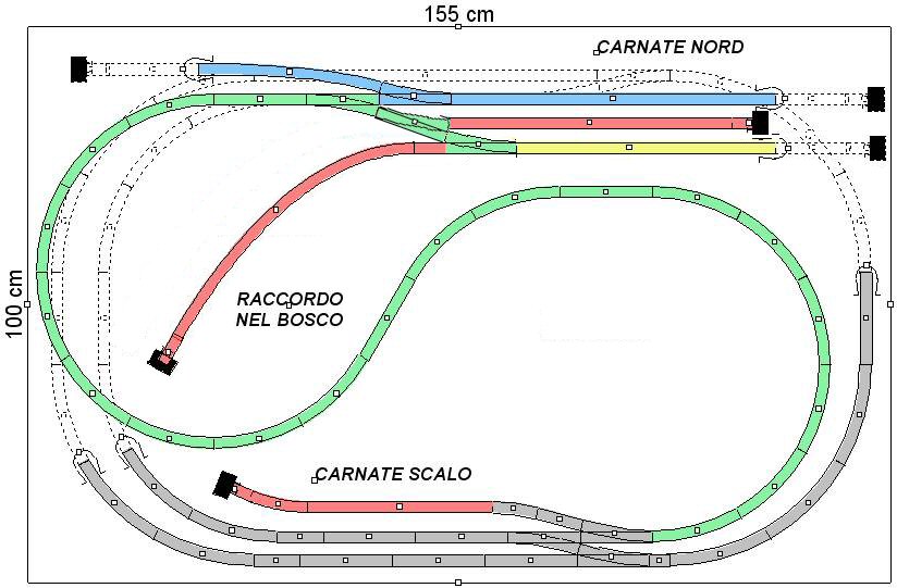

Di certo ci serviranno la stazione di Carnate Nord e il casello FS.
Poi abbiamo la zona di Carnate Scalo.
Dici che li è indicato un magazzino?
Poi c'è la zona che ho indicato come "raccordo".
Potremmo eventualmente meterlo lì?
Sono in dubbio, soprattutto sulla zona bassa dove ci sarà lo scalo.
Con Giuseppe si parlava di una pesa e di una sagoma di carico.
Ragioniamoci sopra.
Ditemi il vostro pensiero.
:wink:
Iometterei il magazzino nella parte bassa, mentre nel raccordo nel bosco metterei solo un piano di carico o, comunque qualcosa di piccolo.
Nella parte bassa metterei anche la sagoma limite e la pesa.
Per le stazioni userei Affori per entrambe le stazioni con diverse colorazioni per evitare doppioni monotoni.
Il casello lo metterei invece a metà della salita.
Messaggi: 23698
Re: Gli accessori e gli "arredi" del plastico
#11 Messaggio da Andrea »
In effetti il magazzino è indicato per lo scalo.
Lo faresti quindi a binario interno?
Di stazione ce ne sta una sola ed andrebbe nella parte alta CARNATE NORD.
Nel bosco hai ragione, meglio qualcosa di piccolo :wink:

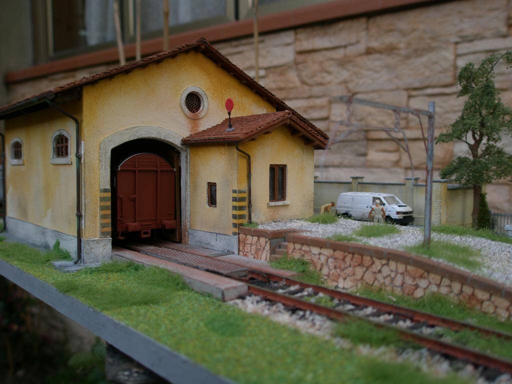

Ho i disegni per varie versioni di magazzino merci, se per voi va bene farei quello con il binario interno per la sua particolarità. Ho avuto modo di fotografarne un paio sulla Ceva-Ormea quando erano ancora in uso.
Marco :grin:

Ragioniamo anche in funzione del tracciato:
Dovremo raddrizzare il binario tronco e calcolare bene la misura dell'interbinario per essere certi che ci stia.

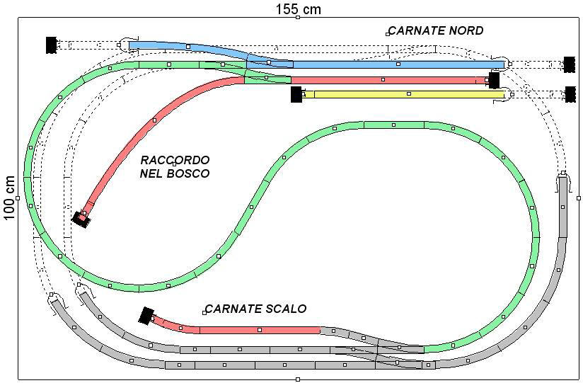

Andrea, mi sono permesso di giocare con il progetto e ho modificato alcuni scambi di Carnate Nord.
Cosa ne pensi?
88,69 KB
Messaggi: 23698
#16 Messaggio da Andrea »
Hai fatto bene.
In effetti ne abbiamo parlato domenica.
Li potremmo aggiungere un deviatio.
Però sarà l'ultima cosa e quindi non avevo ancora modificato.

Marco ha scritto:
...Lo faresti quindi a binario interno?
Marco :grin:
Mi sembra una buona soluzione.
