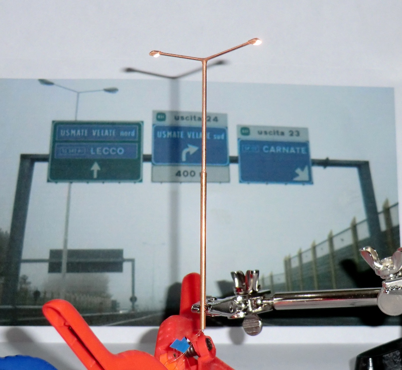

... mi son buttato nel provare la costruzione del lampione doppio nella nebbia...Immagine:
269,62 KB
Giusto il tempo di dare un sbirciatina al forum e cosa vedono le mie pupille?!
A me Riccardo pare un lavoro SUBLIME, davvero!
Poi hai avuto anche la benedizione di Giuseppe per cui siamo a cavallo...
Dopo il casotto, il lampionotto!!! :grin:

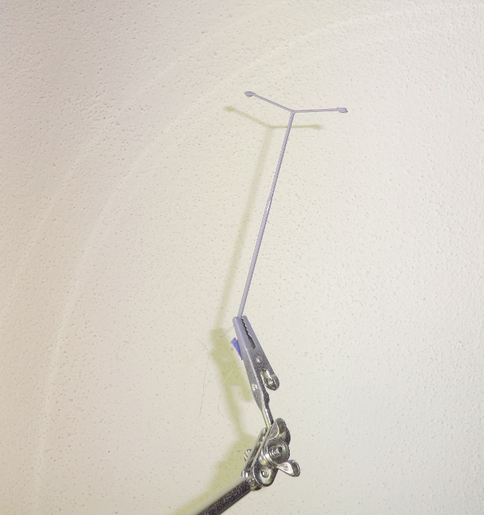

Sono riuscito a procedere con la colorazione;
seguendo i vari consigli ho prima sgrassato accuratamente. dato spruzzata di primer per metalli (per vernici nitro), (in attesa di possedere un aerografo ho utilizzato bombolette...).
Trascorsi un paio di giorni passata di vernice spry colore grigio RAL7000
Ho fatto tutta l'operazione di coloritura con i led nella loro posizione non potendo toglierli in quanto li avevo inseriti durante le fasi di costruzione ed assemblaggio.
Con questo sistema ho colorato i lampioni singoli ed il lampione doppio
177,89 KB
247,42 KB
PS: le pinzette (e ancor prima le dita...) riporteranno per sempre in dote il colore utilizzato .... :cool: :cool: :cool:
Messaggi: 7739
Re: lampioni
#75 Messaggio da giuseppe_risso »
Spettacolo !!!!!!!!!!!!!!!!!!!!!!!!!!!!!!!!!!!!!!!!!!!
Le bombolette vanno benissimo.
La norma vorrebbe che i led si mettessero dopo, ma come vedi non ci sono norme :grin: :grin: :grin:
Si deve seguire il proprio intuito e tu l'hai fatto in modo egregio.
E questo e solo l'inizio, vedrai quando monterai i rotabili... :wink:
