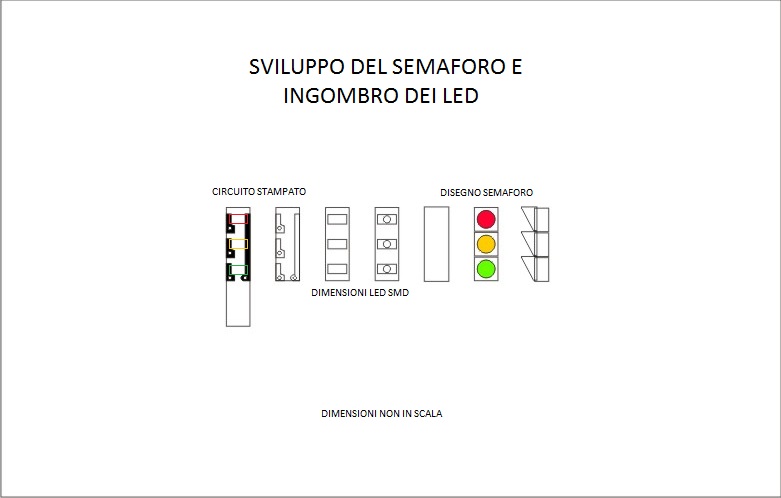

Nel frattempo, se può essere utile, ho esportato in jpg lo studio iniziale per l'ingombro dei led che ho fatto tempo fa col corel; il disegno è proporzionato ma non in scala. Nel disegno è evidenziato lo spazio laterale tra i led e l'ingombro massimo del semaforo visto di fronte.
Ciao e grazie a te.
Ingombro led:

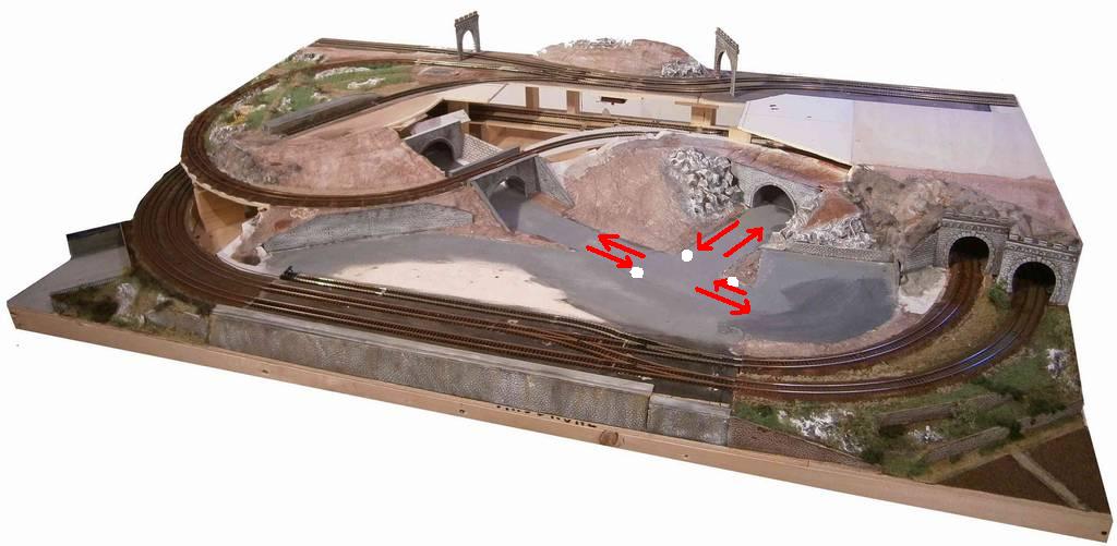

L'unico incrocio è questo, la perplessità è che sulla destra c'è il parcheggio, non so se ci sta un semaforo all'uscita del parcheggio...
L'alternativa potrebbe essere due semafori prima dei portali stradali che simulano un senso unico alternato.
Oppure potrei realizzare una viabilità ad hoc nella parte alta, ma lo spazio è poco.

Dove posizionereste i semafori?
Secondo me potrebbe andare bene così, ma manca un semaforo di fronte a quello a sinistra in basso
In effetti, un semaforo in un incrocio del genere con parcheggio nella realtà non esisterebbe. Basterebbe uno stop in uscita dal parcheggio.
Però non è critico e farebbe la sua scena.
Spero non quella di luminaria natalizia

...ma manca un semaforo di fronte a quello a sinistra in basso
No Giuseppe, nella foto non si vede bene ma quello a sx è un piano leggermente rialzato che serve come base per il F.V.
Non è una strada...
Edgardo_Rosatti ha scritto:
...Però non è critico e farebbe la sua scena.
In effetti i semafori darebbero maggior prestigio al plastico... già in H0 sono una rarità, figuriamoci in TT...

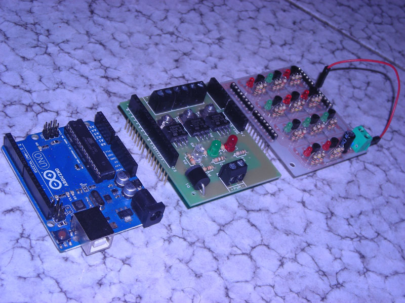

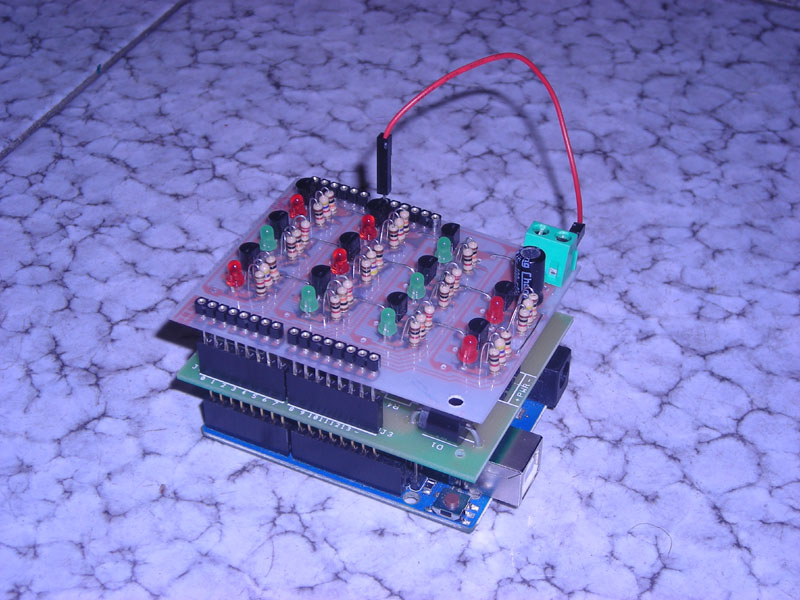

Contrariamente a quanto detto in precedenza, riusciamo a controllare 12 linee indipendenti anzichè 14. Di queste 12, 6 sono analogiche e 6 digitali.
Le analogiche consentono di "dimmerare" la luce dei led, cioè poter regolare in qualsiasi momento la luminosità. Le digitali consentono solo un semplice ON/OFF dei led collegati.
La corrente massima che il sistema può sopportare è sufficiente ad alimentare senza problemi l'intero impianto usando un alimentatore separato che provvederò a realizzare in futuro.
Un aspetto molto importante che va tenuto in considerazione, a mio parere è quello di non trasformare il plastico in una sorta di albero di natale, in quanto si rischia di sminuire il lavoro fermodellistico dell'opera.
Quindi andranno valutate molto attentamente tulle le varie fasi di accensione e spegnimento delle luci.
Il bello di questo sistema è che può essere programmato con molta precisione, quindi sta a noi pianificare tutti gli eventii.
L'hardware è maturo, rimane solo dirgli cosa fare...
Da sinistra: Arduino, controller di potenza e controller led:
145,91 KB
La centralina assemblata:
135,87 KB

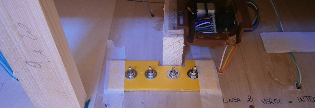

Anch'io nel mio piccolo ho lavorato sulla parte elettrica.
Tutta la linea ora ha corrente ed ho inserito questi interruttori per comandare i sezionamenti.
I tre a sx comandano i tre sezionamenti (stazione Carnate - zona carico bestiame - galleria). Il quarto (che andrà sostituito con uno a sei contatti) comanderà il deviatoio nella zona alta.
La base gialla è in forex, non l'ho ancora incollata in quanto aspetto la benedizione di Edgardo...
34,57 KB
