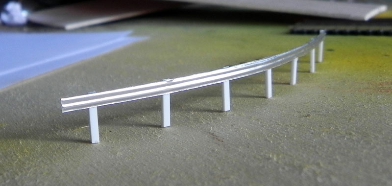

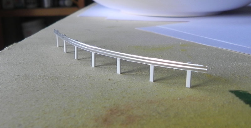

Ieri sera ho provato a fare un pezzo di guard rail.
Le pieghe devono essere un po’ più accentuate e devo vedere di trovare un profilato a C ancora più piccolo, ma mi sembra che sia fattibile.

Ottimo Giuseppe, mi pare stiano venendo bene.
Anche le proporzioni mi sembrano rispettate.
Cos'hai usato per i "piedistalli"?
E' un lavoro difficile?
Perchè nella zona della stazione vorrei realizzare una strada e se avanzano mi farebbero comodo. :grin:
Messaggi: 7736
Re: guard rail
#31 Messaggio da giuseppe_risso »
Non é difficile farlo, ho preparato una dima di legno, ma come ho detto voglio provare a fare le ondulazioni più marcate.
I sostegni sono profili a C di stirene tagliati a pezzetti e incollati.
Vorrei trovarli un po' più piccoli.
Qui li ho lasciati un po' più lunghi per infilarli nel terreno, ma forse, in quelli definitivi, sarà meglio farne solo 2 o 3 da infilare a terra e gli altri di misura giusta.

bravo....per caso hai usato questo metodo??http://win.trenoincasa.it/comefare/Come ... rdrail.pdf
Federico
Messaggi: 7736
Re: guard rail
#33 Messaggio da giuseppe_risso »
<div align="center" id="quote2"><table class="quote"><tr><td class="quotetd"></td></tr><tr><td class="quotetd2"><span class="quotetext">....per caso hai usato questo metodo??http://win.trenoincasa.it/comefare/Come ... rdrail.pdf
[/quote]
Si, anche se le scanalature, per farle belle precise, le ho fatte con la fresatrice.
Quelli che metterò nel tratto di tangenziale non li infilerò nel terreno in quanto un (breve) tratto sarà in galleria.
Però quelli che sono in esterna li potrò infilare.
[/quote]
Allora posso farli tutti da appoggiare.
L'importante é che non sembrino galleggiare sul terreno, magari basta grattare un pochino dove deve poggiare il montante.
