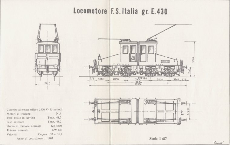

#13 Messaggio da ho_master »
Caro Emidio, innanzitutto complimenti per avere messo in moto le mani ed esserti lanciato nel mondo della autocostruzione.
La E 430 e' stata la prima loco trifase della prima linea trifase in Italia, in Valtellina.
Attualmente e' conservata al Museo della Scienza e della Tecnica a Milano ( o come si chiama oggi ).
Non mi risulta che sia arrivata alla Seconda Guerra Mondiale.
E' stata la mia prima autocostruzione per cui le sono particolarmente affezionato.
Il tuo modello pero' lo chiamerei un freelance ovvero una libera interpretazione
che ricorda il prototipo nelle linee essenziali, ma non lo riproduce.
Qualora cio' fosse dovuto alla mancanza di disegni, ti faccio dono della tavola relativa a questa macchina. Il disegno in alta risoluzione lo potrai trovare su Pescaraferr
Antonello

#14 Messaggio da Emidio »
Proverò a lavorarci ancora su! È la prima volta che costruisco una loco e immaginavo non sarebbe venuta benissimo! [:I]
Ti ringrazio per i disegni, ora proverò nuovamente magari anche cambiando materiale. Sbagliando si impara e credo che nel modellismo sia la frase più giusta!
Emidio
Re: E.430 trifase - Scala N in cartoncino
Disegni sicuramente utilissimi.....Antonello mi ha preceduto,stavo per postarli!!
