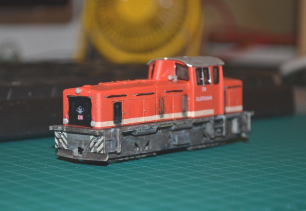

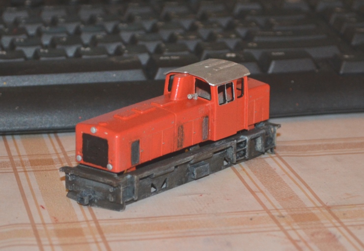

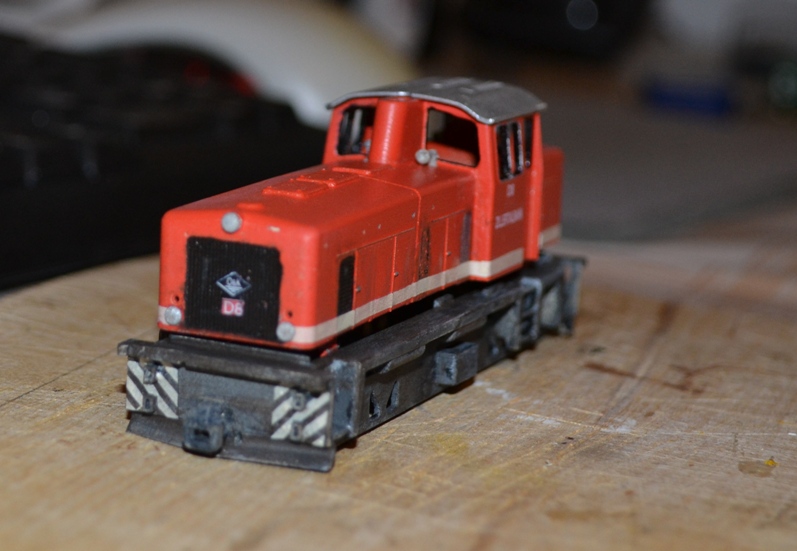

seguendo un forum tedesco (guardando le figure) mi sono procurato tutto quello che serve ed una volta arrivato mi sono messo all'opera.
la cassa si presenta in plastica trasparente, senza apparenti difetti.
ho dato solo una leggerissima carteggiatina e poi ho lavato il tutto con acqua e sapone.
ho spruzzato telaio e carrozzeria con il solito stucco spray dopodichè sono iniziati alcuni problemi..
mentre per il telaio il colore adatto è grigio traffico, ho preso il corrispondente Humbrol.....ma non so perchè la vernice non ha attaccato bene sullo stucco ed ho dovuto ripulire tutto e riverniciare con nero Puravest, poi trattato con bianco Lifecolor.
ho ottenuto il colore esatto ed ho poi approfittato per dare un pò di invecchiamento e imitazione di colore sbiadito.
idem il la carrozzeria, dove il colore rosso corallo Humbrol 100 non andava affatto bene.
da OBI però ho trovato una bomboletta arancione che faceva al caso mio....presa!
ripassato con stucco spray, ho dato un paio di mani di arancio...OK!
dal sito modellbahndecals.de ho acquistato le decal
http://www.modellbahndecals.de/product_ ... r----.html
ed oggi le ho applicate...in seguito ho ripassato con spray trasparente opaco.
mancano i vetri, che li farò con il prodotto synthaglass della Puravest.
per la motorizzazione consigliano di usare la locomotiva G1206 in scala N di Piko.....
ma io per questioni di economia userò una 1044 di Roco, sempre in scala N.
nelle foto la cassa è solo appoggiata al telaio e manca ancora la meccanica.
a breve sviluppi

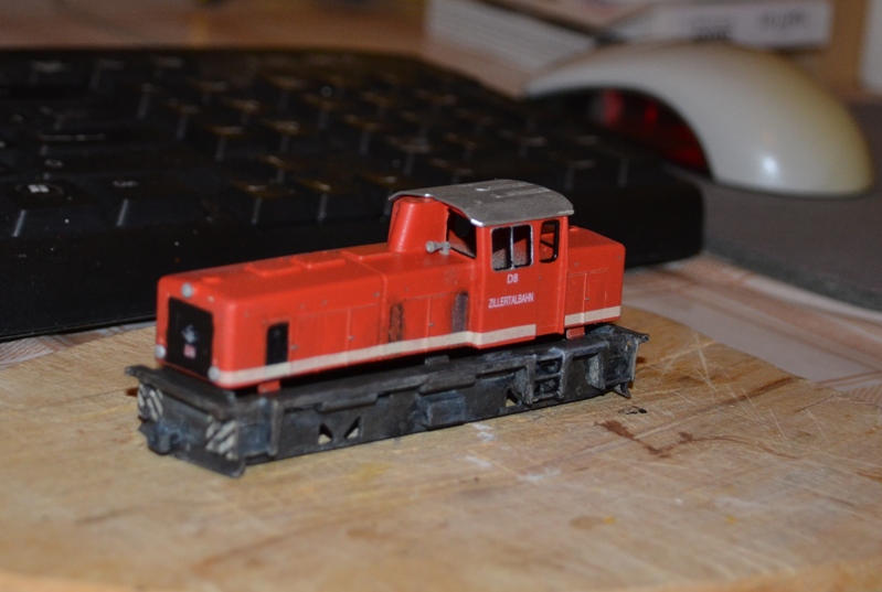

eccola con motorizzazione, vetri e corrimani.
mi manca il corrimano davanti sul pancone, che ha una strana forma e non so come farlo...vedremo
114,32 KB
oggi poi ho dato qualche altro colpo di lima, e l'ho abbassata un pochetto di più sui carrelli in quanto la macchina vera è proprio bassa bassa.
il telaio andrebbe ripassato un pò in grigio, anche se in realtà la foto e la flesciata lo fanno sembrare più brutto di quello che è in realtà

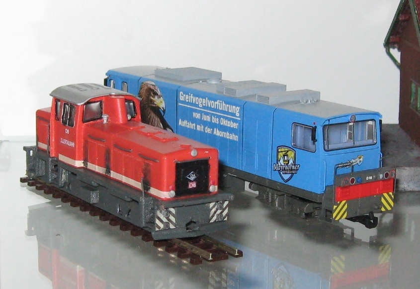

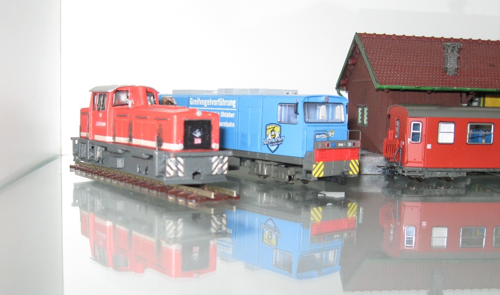

posto le foto che avevo promesso
205,93 KB
232,51 KB
la foto è scattata all'interno di un mobiletto dell'Ikea, con il piano separatore in vetro.
come dicevo ho ripassato il telaio in grigio ardesia...non sarà proprio uguale al grigio traffico, ma avendo sotto una base scura ha preso una tonalità che si discosta poco dall'originale.
si può considerare finita, in quanto innanzitutto si muove, cosa non da poco :grin: , e poi ho provveduto a fissare il telaio meccanico Roco al telaio "modellistico" in plastica.
non trovando alternative, l'ho fissato con cotone imbevuto di attak..con lo stesso sistema ho ricostruito anche una parte di ferro del telaio Roco, che avevo erroneamente segato.
la meccanica, il motore e la basetta sono comunque raggiungibili smontando la cassa e le ruote sono raggiungibili togliendo il carter dei carrelli da sotto.
mi manca solo il corrimano davanti, visibile nella foto vera, che data la forma non so come farlo.
inoltre dispongo qui in casa di solo filo di rame, molto morbido, con il quale sono riuscito a fare i vari predellini e mancorrenti, ma questo non riesco.
servirebbe acciaio armonico sottile..boh
qualcuno può darmi un consiglio?
eventualmente ho anche un PDF che dice come farlo..mi manca solo il materiale giusto
