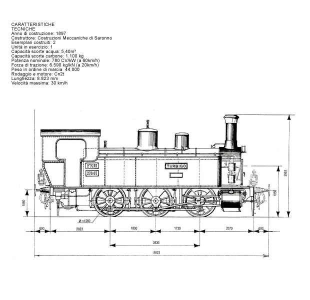

In questa foto di un disegno (preso dal sito FNM) c'è scritto che a lunghezza della loco era di 8.823 metri ma se io misuro il modello Rivarossi in mio possesso (scala 1:80) di millimetri ne ho ben 125... perché?

probabilmente perchè non è proprio 1:80... se fosse 1:80 precisi la loco dovrebbe essere lunga, tra respingente e respingente, 110 mm. Sei sicuro di averla misurata giusta?

Non sono esperto di vecchie produzioni, ma credo che un tempo si fosse molto meno rigorosi di oggi nel rispetto delle scale. Magari la scala è 1:80, ma poi certi particolari sono stati adattati.

Andando per supposizioni e calcolando che uso un metro per misurarla la divisione giusta la ottengo (millimetro più o millimetro meno) se elimino i respingenti... Mah!
