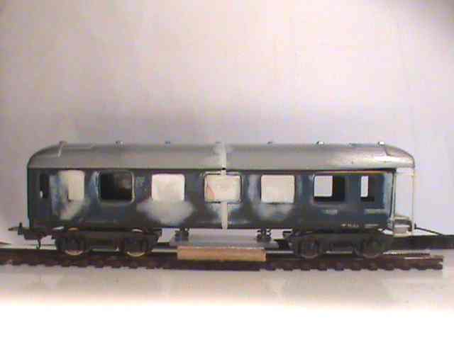

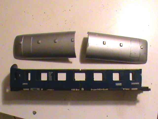

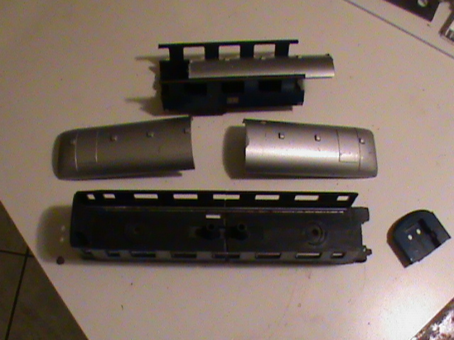

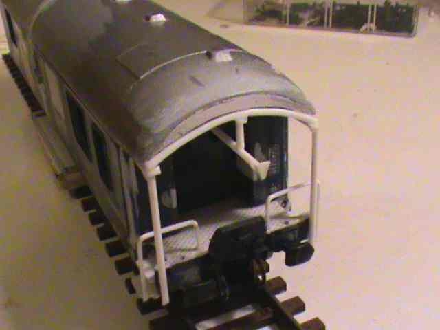

Io l'ho costruito tagliando ed accorciando una vecchia carrozza lima. Purtroppo non ho tante foto della fase di costruzione.
Ho tagliato la carrozza per non che in curva spanci troppo, facendo uscire il feltro dai binari. Il feltro deve avere la sagoma massima ammissibile e non sporgere ai lati, altrimenti cozzerebbe nei portali e marciapiedi.
138,18 KB
L'ho quindi incollata
12,09 KB
Dopo averla "imbottita" di piombo, per dagli peso, ho inserito fra i carrelli un pezzo di feltro, supportato da una lastrina di plexiglass. Il tutto spinto da 2 molle che abbiano una forza tale da non sollevare la carrozza.
11,31 KB
Dopo di che mi sono divertito a creare un simi-carro officina
13,45 KB

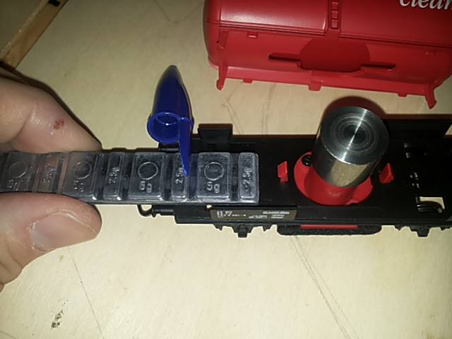

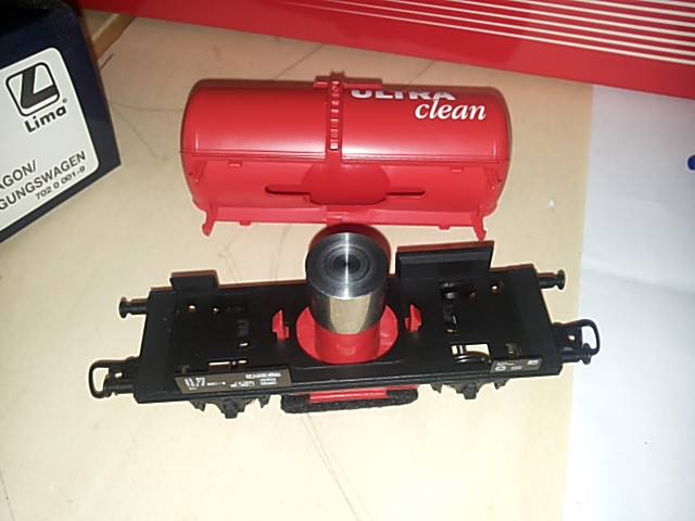

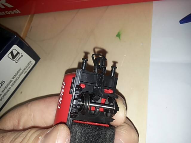

Allego qui e condivido un post proveniente dal mio FB circa migliorie a un carro pulisci binari economico ma con un piccolo difetto di funzionamento: deraglia facilmente a causa del suo peso contenuto.
"Miglioriamo il carro puliscibinari Lima Hornby HL6025.
Lo scopo è rendere più stabile sui binari la coppia di assali che, causa il peso eccessivamente contenuto del modello, tendono a deragliare facilmente.

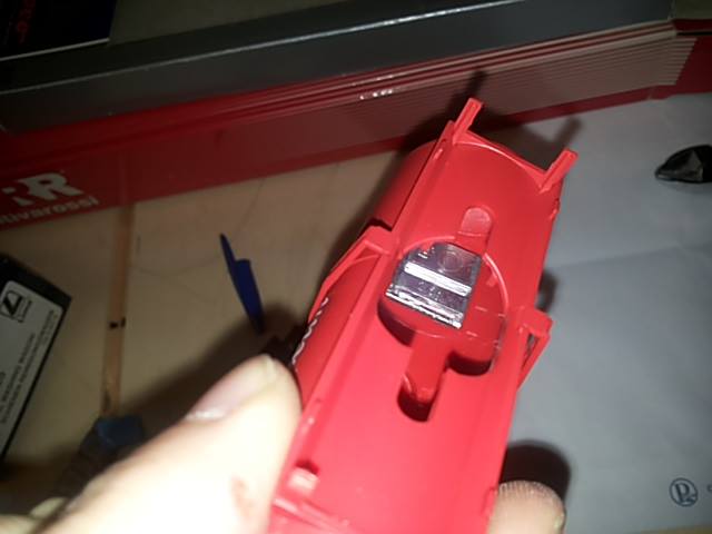

Andrò a inserire dei contrappesi internamente al serbatoio, posizionandoli in corrispondenza della verticale dell'assale. Per fare questo ho precedentemente distaccato il serbatoio color rosso dalla piattaforma del carro. Operazione piuttosto semplice: basta far leva sulle linguette di fissaggio che spuntano sotto il pianale del carro con una forza sufficientemente contraria per farle uscire, due a due, dalla sede di fissaggio.
Distaccato il serbatoio sarà possibile accedere al suo interno per posizionare un totale di 7 g di piombo per ogni assale. Ho utilizzato quei piombi adesivi che usano i gommisti per eseguire la bilanciatura delle gomme. Hanno i pesi suddivisi in gruppi di 2-5-2-5 gr. E così via. Con un tronchese si può eseguire il taglio complessivo per i 7gr. Servono 2 piombi da 7.
Tolta la pellicola protettiva dalla gomma adesiva, basta infilarli uno ad uno, premendo col dito internamente al foro di accesso si ottiene il fissaggio dei piombi. Unica accortezza: posizionare il piombo il più possibile verso il rispettivo lato esterno del serbatoio (la parte curva semisferica che lo termina). Questo per consentire al contrappeso del tampone interno di avere agio per quei movimenti minimi che potrebbe necessitare per il corretto funzionamento.
Basta riposizionare il serbatoio sul pianale facendo corrispondere le tacche di fissaggio ed esercitare la giusta pressione affinché scattino nella loro sede.
Il gioco è fatto. Gli assali del modello riceveranno più pressione dall'alto sulla verticale del binario, evitandone il così facile deragliamento che potrebbe subire il carro affrontando certe curve, scambi e piccoli salti che possono esistere in corrispondenza delle giunzioni.
Abbiamo migliorato questo carro di pulizia binari dal costo contenuto e accessibile, incrementandone sensibilmente l'efficienza."
Il carro in questione:
Le tacche per l'apertura:
28,38 KB
A serbatoio rimosso:
30,82 KB
I pesi da inserire:
29,67 KB
Posizione scelta per i pesi aggiuntivi:
24,1 KB
