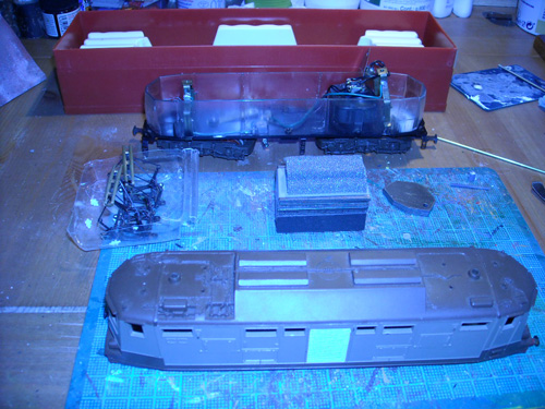

Ragazzi in attesa di andare a Novegro volevo mettere mano alla mia E424 079 Rivarossi per sistemarla, ma mi sono accorto che nella mia documentazione (ho anche la monografia elledi FS Italia) non ho una foto o meglio un disegno dell'imperiale, con tutte le limitazioni nel caso volessi "modellistizzarla" (che parolaccia....). Qualcuno ce li ha e sarebbe disposto a condividerli?
Grazie.....
Intanto questo è l'inizio:
smontaggio quasi completo:
128,65 KB

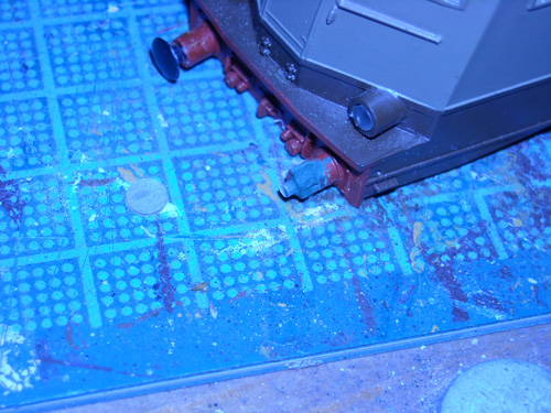

rifacimento respingente (ovviamente da rifinire):
140,75 KB
questo per ora è tutto.

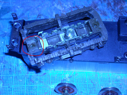

Ho smontato il carrello motore per lubrificare gli ingranaggi scoprendo così che probabilmente il caro cugino aveva fatto un po' di confusione nel rimontarli (credo) dato che le ruote di presa di corrente erano tutte dallo stesso lato....
Sto anche tentando di riparare il telaio dello stesso carrello che nella parte anteriore presenta una grossa incrinatura. Per ora ho provato ad incollarlo con della colla specifica per plastica, poi cercherò di rinforzarlo con l'applicazione di plastica liquida.
143,17 KB
Alla prossima....

Se posso darti qualche consiglio ti dico che faresti bene a proteggere tutta la parte in plastica che non viene coperta dal carrello metallico (o carter o come si chiama) perché la parte oleosa del grasso con cui si ingrassano gli ingranaggi è tra i responsabili delle rotture ed incrinazioni.
Io penso che qual tipo di carrelli veniva colato in due stampi separati e poi unito quando le due fusioni erano ancora calde (magari è una strunzata) però, e se ti è già capitato altre volte, avrai notato che tutte le rotture dei carreli rivarossi 1:80 avvengono sempre partendo dalla vite del gancio e piano piano si dirigono verso la vite posteriore seguendo una linea retta che sta sempre a metà delle due parti.
Si insomma, ritornando alla riparazione ed ai miei sistemi ti dico che io anziché prodigarmi con la plastica liquida ho semplicemente tagliato in tre pezzetti uno di quei fogli di plastica che si trovano sulle TV piatte od i monitor dei portatili (intendo dire quei fogli 'salvaschermo' che vanno rimossi quando si toglie lo schermo dall'imballo) e poi quei tre pezzetti li ho incollati prorpio nei tre punti 'scoperti'. Quello del gancio l'ho anche piegato perché così sono in grado di protegere sia il sotto (che poi girandolo sarebbe il sopra [:I]) che il fianco prima del buco della vite.
Ancora, se ti capitasse di scoprire che la vite originale non stà più dentro al suo foro NON (noooooooooooooooooooo) metterci una vita più grande (SGRUNT! :twisted: ) -ti prego NON farlo- ma studia se il tubicino dei tuoi cotton fiocc e/o dell'aria compressa in bombolette lo si può attaccare ad un qualsiasi altro pezzo di plastica tramite la colla che usi e poi, quando hai questa conferma, fora il buco 'spannato' del carrello con una punta adatta (io riesco a farlo anche a mano e senza l'ausilio di un minitrapanino :geek: ) e ficcaci lì dentro quel tubicino che hai scoperto adatto. Infine se il tal tubicino sporgerà di circa un millimetro dalla sua sede sarà ancora meglio perché otterrai di poter fissare bene il gancio (specie quello di ferro) al resto carrello e renderai più resistente il tuo intervento riparatorio.
In bocca al lupo.

Per quanto riguarda il carrello ovvio che non ci metto una vite più grossa, spanerebbe soltanto di più.... ho aggiunto la plastica liquida e aspetto che asciughi, poi rifaccio il foro per la vite e provo a rimontare il tutto....
per proteggere la plastica dal grasso quasi quasi provo con la vernice lucida .....

Pecetta.... pessimi. Non so se perchè ho sbagliato qualcosa io o altro ma quando sono arrivato a forare per la sede della vite mi sono accorto che era gommosa non rigida.... e infatti la vite l'ha praticamente strappata via.... ora devo provare con un altro sistema. Strano però, questo sistema l'ho sempre usato per succare i soldatini di plastica (tipo Tamiya) e ha sempre funzionato..... forse la plastica dei carrelli Rivarossi è di un tipo particolare e non reagisce come si deve.... comunque il metodo è semplice. prendi un barattolino di vetro o metallo, ci versi un pochina di trielina e ci butti dentro dei ritagli di sprue di plastica, quando sono sciolti e pastosi l'uso è come quello dello stucco.....
