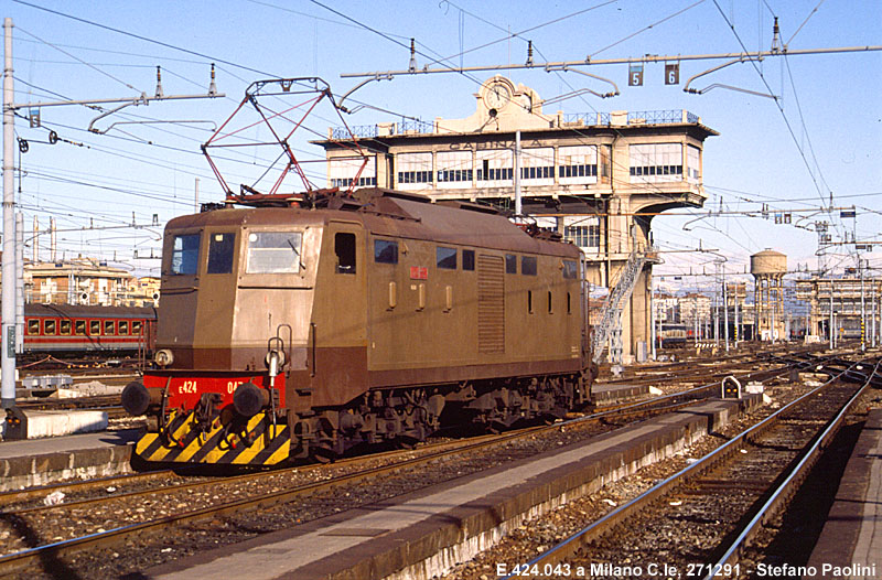

Per la E 424 devi acquistare una coppia di pantografi FS tipo 42.
Questo è il pantografo che le locomotive in questione hanno montato dalle origini.
Solo verso la fine della carriera qualche locomotiva ha montato in fase di revisione il tipo FS 52.
Allego una foto con il tipo 42.
