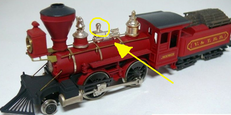

@ Tutti,
Ve la ricordate?
262,96 KB
Tempo fa chiedevo informazioni su come replicare uno dei due carrelli del tender ma poi, viste le difficoltà ho deciso di acquistarne uno direttamente da Agomodel.
Ora però volevo replicre questo particolare:
230,42 KB
...che chiamo 'goccia' e di cui non so che cosa inventarmi (Agomodel non ne ha, lo scirvo per evitarmi il suggerimento :razz: ).
Pensavo ad una goccia (anche di Attack) lasciata seccare ma non me ne viene mai una che almeno si avvicini all'originale in foto, proprio non c'è verso.
Qualcuno ha un suggerimento?

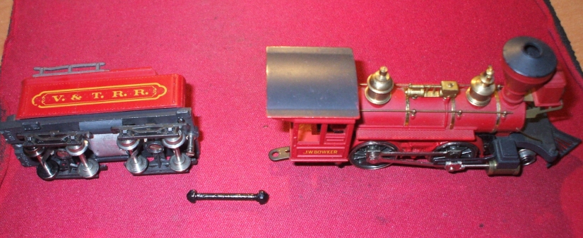

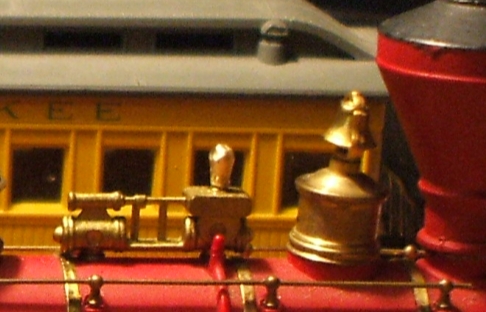

@ Tutti,
Eccola eccola!
Nella prima foto (ingrandita e che non rende giustizia) c'è la goccia che ho replicato con l'ottone e come da istruzioni di roy67 e Master_ho:
115,03 KB
...solo che ho usato la mola per punte del tornio di un amico perché questa si è dimostrata più stabile di un trapano su cui dovevo montare la barretta d'ottone. :wink:
Così ho tenuto la barretta in mano intendo e non c'era nulla che si muoveva o vibrava.
Nella seconda foto si vedono meglio le proporzioni, ho ricreato la goccia ad occhio e penso che sia andata bene. Che ne dite?
305,97 KB

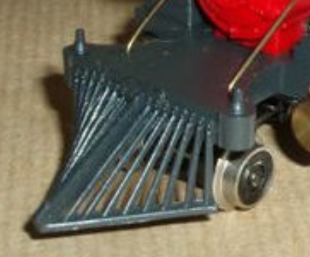

@ Roy67 & Master_ho,
Come replichereste le staffe verticali del cacciabuoi???
84,14 KB
(questa foto è di una loco completa mentre la mia ne ha alcune rotte).
Bye

Direi che è venuta bene.
Le sbarre cacciapietre le puoi fare con tondini di plasticard di diametro adeguato. O profilati quadri.
Pecetta
Messaggi: 1801
Nome: Alberico
Città: Varese
Re: Replicare una 'goccia' per una Bowker 1:80
#9 Messaggio da Pecetta »
Il problema è che dall'alto partono rotonde e quando arrivano al basso diventano tirangolari.
Idee?
Bye
Messaggi: 6505
#10 Messaggio da roy67 »
Quando hai trovato un profilato plastico di dimensioni adeguate... Ti armi di lima e tanta pazienza.. :grin:
