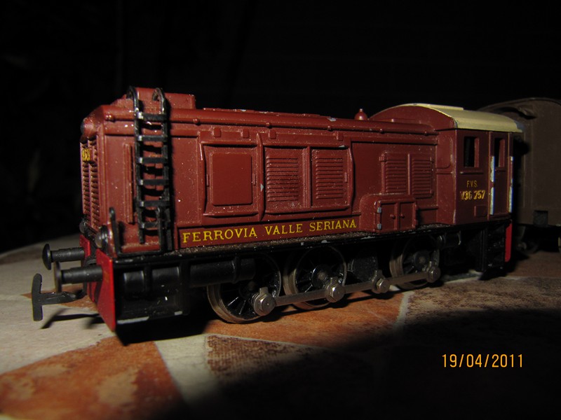

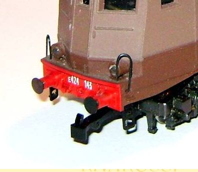

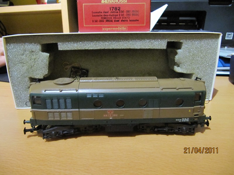

Mi chiedevo se qualche rivarossiano 1:80 hai mai risolto il problema dei ganci delle loco che, come da primo attachment, non hanno l'occhiello e quindi (sigh) succede che ad ogni sobbalzo della stessa i vagoni si sganciano. :cool:
21,06 KB

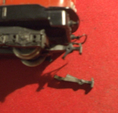

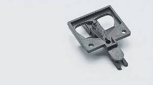

Ho visto che i ganci Roco hanno una forma simile nel senso che i buchi per l'attacco sembrano (dico sembrano poiché non ne ho mai visto uno dal vero) adattabili al gancio delel loco in questione ma prima di buttarmi in un acquisto sbagliato vorrei il parere di chi (se c'è) ci ha già provato e/o sapere come avete risolto voi.
In questo attachment il gancio ad occhiello Roco:
7,65 KB
Come vedete è abbastanza simile sia nella forma che nella posione di buchi... sarà una buona idea?

il disegno del gancio Roco che hai postato è quello di un normale gancio ad occhiello a norma NEM (ovvero con la clip di inserimento nell'apposito portagancio a sezione rettangolare di tipo unificato e normato).
Di solito questo tipo di gancio e porta-gancio è standard nei modelli recenti (e sulle scatole di solito trovi l'evidenza della NEM adottata), ma difficilmente questa è applicata sulle locomotive (a causa degli organi meccanici, dei carrelli motore e di altri motivi che ne impediscono la collocazione) per cui tali ganci in genere sono corretti come NEM per ciò che riguarda tipo, geometria ed altezza dal PdF ma non per quanto riguarda il porta-gancio.
Le Loco 1:80 di RR credo siano "pre"-NEM e quindi dubito che siano inseribili i ganci senza qualche adattamento... ma se tu hai qualche carro o carrozza moderni basta che togli un gancio e lo provi... queste sono sicuramente NEM.

per fare quello che vorresti,dovresti eliminare il gancio originale e montare una portaganci nem,dove poi inserire il gancio che desideri.
non sò la fattibilità,comunque ti occorrerebbe una cosa del genere
4,79 KB
la vedo un pò dura trovare lo spazio per inserircelo...forse auto costruendoti almeno il quadrello di tenuta...,,ma tieni presente che sono per le carrozze,cha hanno bisogno di lavorare orizzontalmente e hanno la molla di richiamo,nelle loco no serve.
la vedo più facile montare un occhiello sul gancio esistente :wink:

Cercavo idee per applicare un occhiello al gancio rivarossi originale partendo da quelli esistenti e fatti come quello del secondo attachment. Mi chiedevo se qualcuno lo avesse già fatto od anche come avesse risolto per ottenere che i vagoni non si sgancino a causa della mancanza dell'occhiello.
Autocostruizioni che non modifichino l'originale comunque e non interventi 'barbari' che farebbero soffrire i miei ciccetti :cool:
Voi come avete fatte/fareste?

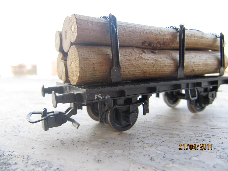

non avevo capito,lo feci tempo addietro alle mie,in quelle anni 60 ho fatto il buchino,nelle produzioni più recenti ce già!
Messaggi: 1369
Re: Ganci ad occhiello per loco Rivarossi (ad averli!)
#11 Messaggio da fabio »
questo post,mi hai risvegliato i ricordi...
sono andato a ritirare fuori alcune foto,che spero ti facciano piacere.

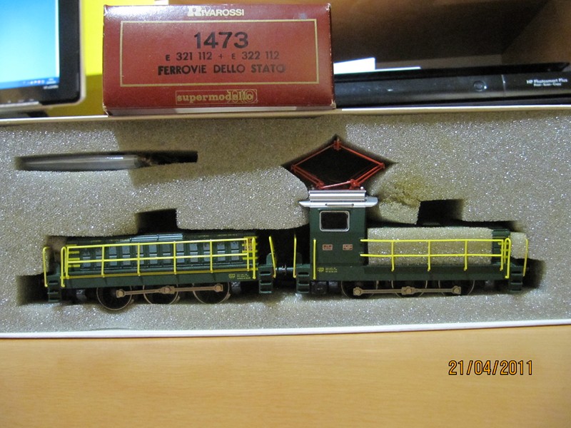

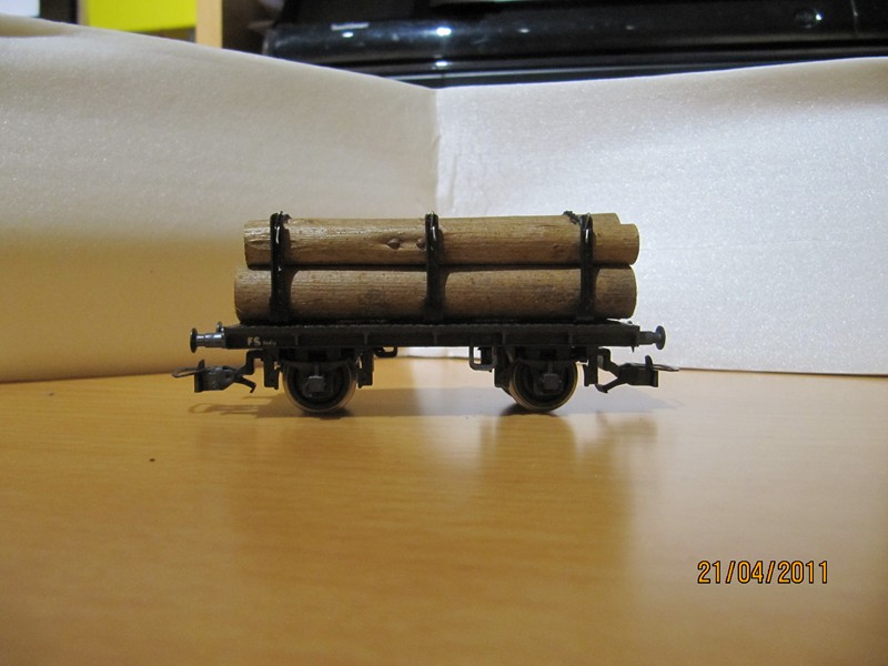

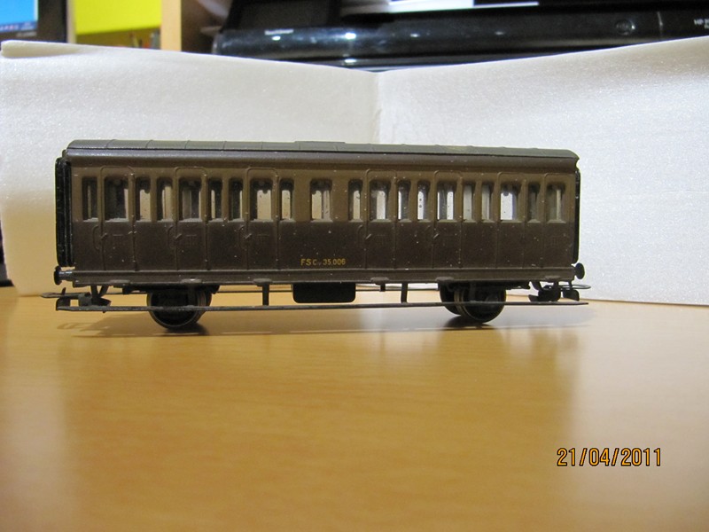

come ti dicevo le loco più recenti,o meglio le ultime produzioni RR già in scala esatta,come quella che hai postato hanno già il forellino,per le vecchie cè un pò più di lavoro,perchè il gancio è metallico e non ha predisposizioni.
Mentre i carri avevano l'occhiello già previsto.

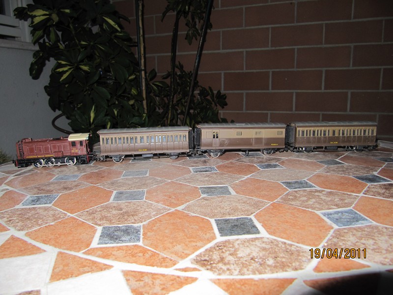

è di qualche tempo fà,ora le più recenti sono state digitalizzate e scorazzano sul plastico,il loro posto è stato preso,per diritto di residenza,visto che la vetrina è in camera di mio figlio macchinista,dalla riproduzione di Italo.
175,62 KB
e un bel convoglietto di altri tempi :wink:

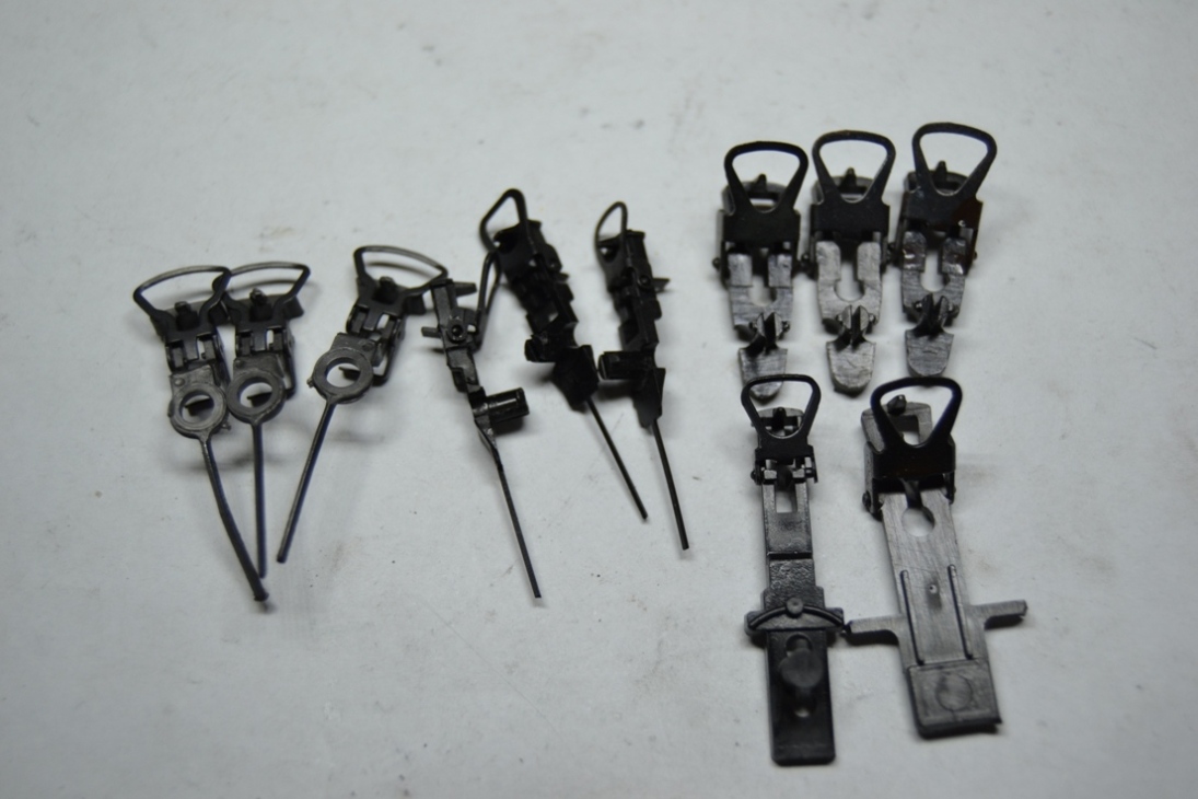

Eccomi. Questi sono i ganci che ho.
Non li uso più in quanto sono stati sostituiti dai cinematismi a norme NEM (tipo quelli della Roco postati da Fabio), quindi li butterei... Ad onor del vero.. hanno già rischiato un paio di volte... :grin:
244,13 KB

...però, quelli a sinistra e con la 'codina lunga' sembrano quelli dei vecchi carri Rivarossi senza molla... chissà che siano i più adatti :grin:
Ti mando un PM.

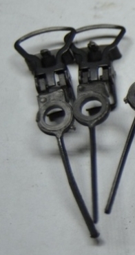

Ho preso l'occhiello da uno di questi (la foto è di Roy67 ed è per questo che è perfetta :cool: ):
41,15 KB

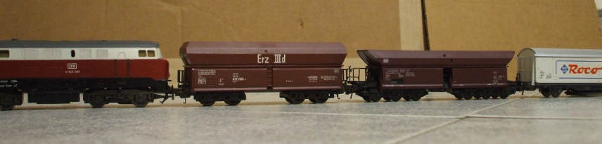

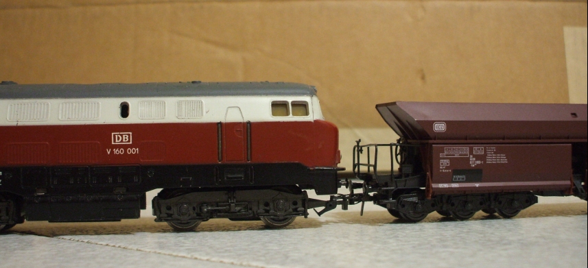

...e l'ho infilato sul gancio Rivarossi (che è come quello che ho messo d'esempio) facendo in modo che i 'rilievi/ribattute/ocomesichiamano' combiaciassero con i buchetti del gancio (si vede che questa è una mia foto eh? :cool: ) ma comunque si vedono (ehm) e poi ho stretto con la pinza fino ad chiudere questi 'rilievi' sui buchi.
104,43 KB
Ecco la loco agganciata ad un carro Roco:
242,01 KB
Curioso, se la aggancio prima al carro Roco si vede la differenza tra i respingenti (la loco è 1:80 mentre il carro è 1:87) ma se l'aggancio ad un carro Lima 1:87 la differenza sparisce...
