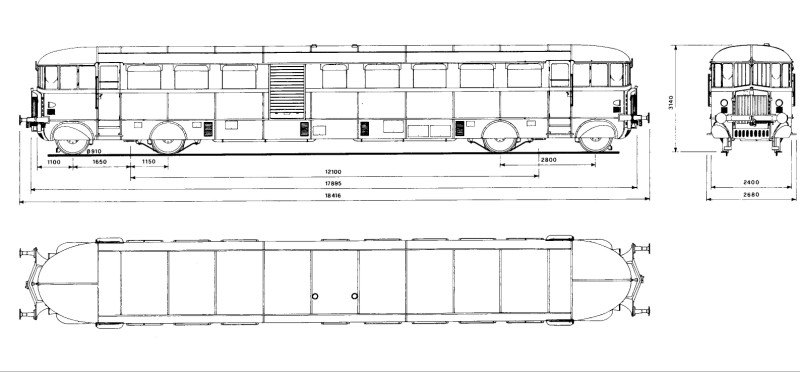

Ecco il progetto della FIAT ALN 56 che vorrei costruire
72,54 KB
60,66 KB

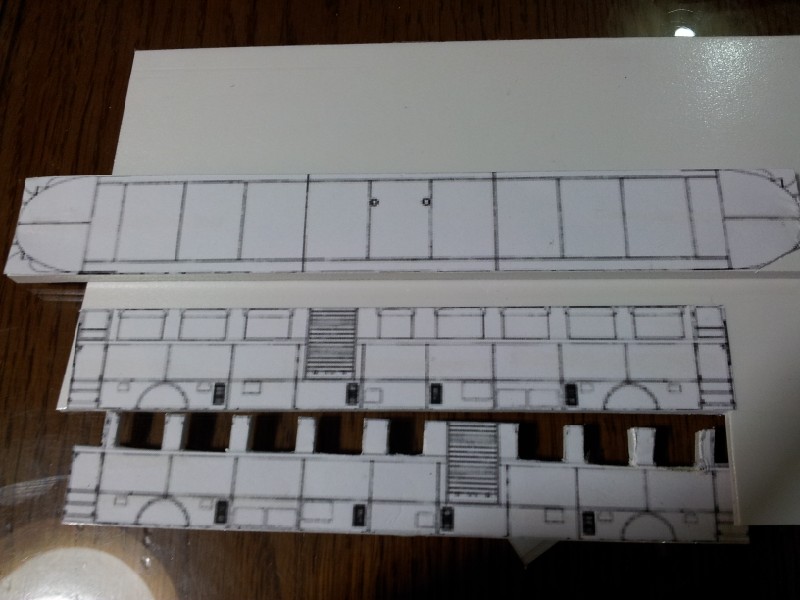

Ecco i primi tagli di forex da 3mm
79,07 KB
P.S. non sono riuscito a trasferire l'immagine sul forex nè con l'acetone nè con la trielina (??????) :grin:

#6 Messaggio da sergio giordano »
bhe..direi che sei partito benone! io per fare i tagli sul forex incollo il foglio stampato con colla che si puo' staccare.....e poi taglio.....un solo consiglio...se posso....quando pratichi i tagli dei finestrini falli all'interno in modo da poter poi rifinire la luce esatta con una lima.....

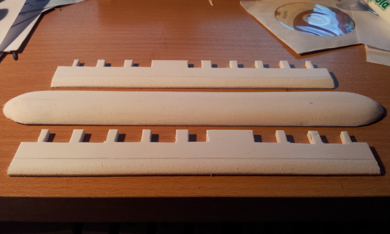

dopo i primi arrotondamenti con carta vetrata
116,71 KB

#8 Messaggio da M2Breda »
Io Silvestro ho fatto con la colla spray della 3m per trasferire i disegni e i finestrini della mia M2 200 li ho aperti con il seghetto da traforo perche le lame del cutter essendo spesso il forex tendono a tagliare storto

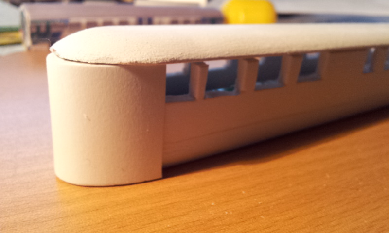

#11 Messaggio da SilvestroZ »
il problema è il muso :cool: visto che è molto a "punta" >

#23 Messaggio da SilvestroZ »
Ecco ma ho dovuto scaldare perchè la curvatura è troppo acuta
97,48 KB
