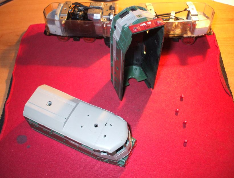

Se guardate l'attachment vedete che le casse della loco in questione hanno gìi portarespingenti mozzati.
Orbene non sono stato io a mutilare così una loco del 1963 ma il precedente proprietario e non so il perché.
Comunque (e sempre nell'attachment) quei quattro cosini che si vedono a destra sono il rimedio che ho pensato di usare (la plastica del cotton fiocc tagliata a misura) ma che non ne vuol sapere di stare attaccata al resto delle casse. Credevo fosse l'Attack a fallire ed invece è la consistenza plastica del cotton fiocc e questo l'ho scoperto attaccando due parti di esso tra loro: non ci stanno proprio. Al minimo sforzo si staccano.
Quindi la domanda che rivolgo a voi è la seguante:
Come potrei risolvere?

non si vede l'immagine!!

#3 Messaggio da Pecetta »
Eccacchio mica posso fare tutto io no?
...e fai la foto e metti l'attachment... :cool:

Eccola!

ok..bravo! dunque..ti dico cosa farei io....darei una bella lisciata al pancone...poi metterei dei respingenti come questi...http://www.ebay.it/itm/H15-MS-Set-4-res ... 942wt_1037

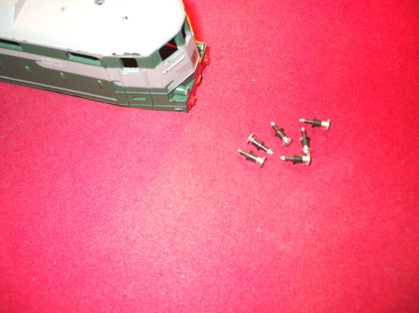

@ sergio giordano & marioscd,
Eh...
Io ho già questi:
84,25 KB
...che sono anche molleggiati.
Ma il punto è che io vorrei restaurarla e non elaborarla e poi, comunque dovrei incollarl. Quindi penso che sarebbe da individuare un altro modo di replicarli come gli originali.
Ma non so che materiale usare e di conseguenza che colla usare.
Notate che fino ad ora ho sempre reincollato parti di trenini rotte con le stesse parti e non ho mai aggiunto cose esterne (nemmeno un bastoncino del cotton fiocc ad esempio) e per questo motivo che sono a digiuno di... soluzioni adatte.
