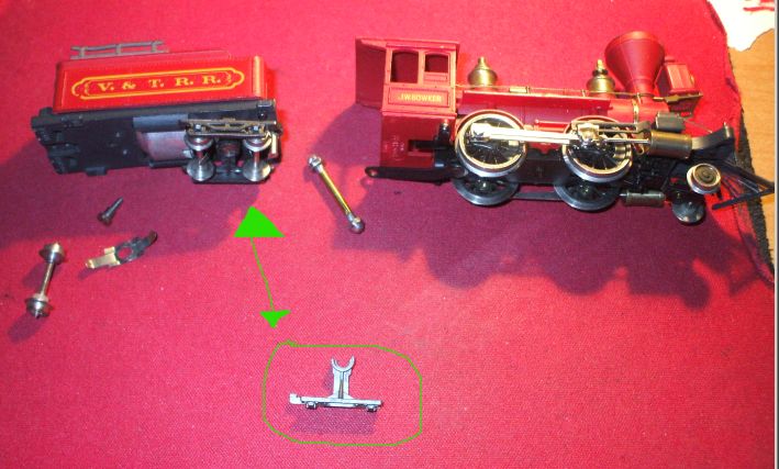

Supponiamo che mi venga il coraggio di pensare che posso mettermi di lena e quindi replicare il carrello del tender che mostro in attachment, quello in basso e cerchiato di verde, se non lo vedete.
59,52 KB
E' spezzato a metà e non ho l'altra parte.
Queste sono le mie credenziali:
- Esperienza: zero
- Capacità: zero
- Dimestichezza con i materiali: non so nemmeno quale siano.
- Pazienza: poca, specie se parto con l'idea che poi non ci riesco.
- Possibilità di acqustarlo sulla Baia: se lo trovo costa prezzi esosissimi ed è unito ad un'altra loco danneggiata... solo che io sono abbastanza contrario al cannibalismo!
Ok, esiste qualcuno che ha voglia di darmi qualche dritta anche a tempo perso?

<div align="center" id="quote2"><table class="quote"><tr><td class="quotetd"></td></tr><tr><td class="quotetd2"><span class="quotetext">Queste sono le mie credenziali:
- Esperienza: zero
- Capacità: zero
[/quote]
- Tutti partiamo da quota zero, ma gia' dopo il primo lavoro completato abbiamo percorso un pezzetto della scalata: l'importante e' il passo lento, una buona respirazione e . . . non guardare in basso. :grin:
- Materiali: provare e riprovare, testare, chiedere. Anche i fallimenti di oggi ti torneranno utili domani. Per cominciare dai una letta sul sito http://www.rotaie.it all'area Tips & tricks, magari un capitoletto al giorno, e ti farai una infarinatura sui materiali e sugli attrezzi.
Sul web ci sono vari articoli sulla autocostruzione in plasticard (polistirene in lastra
che puoi ricavare da tanti oggetti d'uso quotidiano: schede telefoniche, contenitori alimentari, piatti usa e getta custodie dei cd etc ). Cerca soprattutto articoli in inglese anche non fermodellistici. Ad esempio usando styrene e railroad pui trovare questo articolo esaustivo.
Pazienza poca: o ti alleni o cambi hobby ! :cool: Troppo brutale ? Ancora oggi riprendo in mano modelli impostati 30 anni fa perche' nel frattempo mi e' venuta un'ideuzza . . .
Scartando l'acquisto sulla Baia ( ma conviene sempre darci piu' di una occhiata )
il carrello in oggetto si puo' tranquillamente riprodurre utilizzando plasticard suddividendo la struttura in piu' strati da incollare poi sovrapposti fra di loro.
(non ti sto dicendo che si tratti di una passeggiata e, comunque di carrelli ne farei una coppia per non mettere in evidenza le differenze fra quello artigianale e quello industriale)
In prima battuta ti avrei suggerito di clonarlo in resina, ma conoscendo la tua avversione al tema ti rivordo che alcuni clonano il pezzo facendo lo stampo con lo stucco per vetrai e utilizzando il metallo liquido ( e' una resina bicomponente in tubetto ) come materiale.
Cerca anche su questo Forum e troverai molte idee.
Attualmente sto sperimentando delle resine acriliche che non appestano l'ambiente e si possono usare anche in cucina.
Alla prossima, Antonello

Hai la fortuna di avere un carrello integro, clonalo con la resina.... vai a guardare il sito della Prochima ci sono dei video esplicativi su come clonare tante cose e come fare degli stampi, vedrai che ti convincerai che non è difficile
