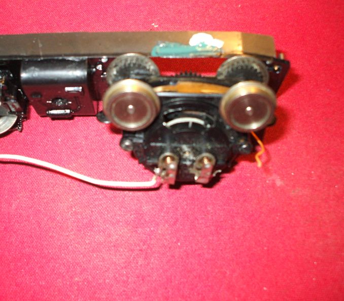

Ciao, ti ho scritto tutto quello che so per pulire i tuoi motori (Lima Italia li chiamava 'motori G'): ti consiglio di leggerlo prima una volta senza aprire la loco e poi di operare sulla stessa seguendolo passo passo. Ripeto leggilo una prima volta senza operare subito sulla loco!

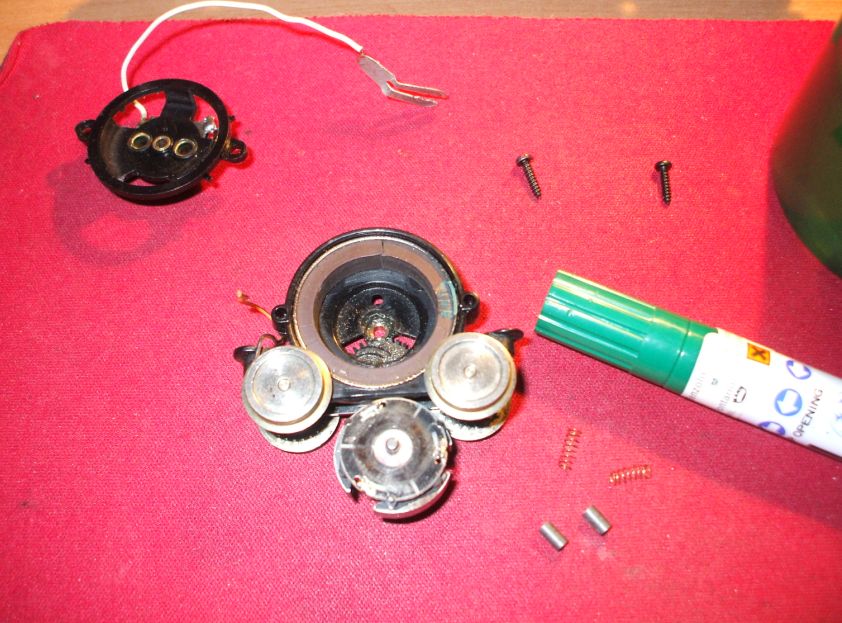

Per pulire un motore G devi prima aprire la loco e poi svitare il carrello motore da sotto, quindi tolte le due viti come si vede nel primo allegato devi sfilare il motore da sopra.
89,5 KB

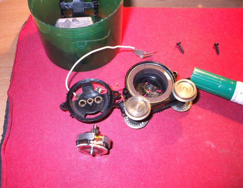

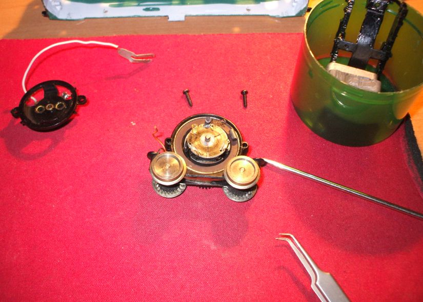

In seguito devi svitare ancora due viti e sollevare il coperchio del motore. Attenzione perché ciò che vi è contenuto e piccolissimo e delicatissimo e consiste in due molle e due cilindretti. Trattieni il fiato!
Ok, vedi quel contenitore verde a destra del secondo attachment? Bene per farti questo scritto non l'ho usato ma nel tuo caso prendi anche tu il tappo della schiuma da barba o simile e metti lì dentro sia le molle che i carboncini (il nome esatto dei cilindretti). Altrimenti al tuo primo sbuffo rischi di perderli.
90,63 KB

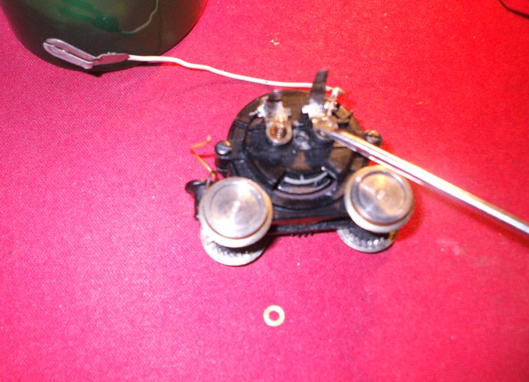

Nel terzo attachment vedi meglio sia le molle che i carboncini ma anche il rotore e l'interno del motore che contiene la calamita.
Nota che tu potresti trovare anche una ranella (io ho dimenticato di fotografarla) e di questa ti devi ricordare la posizione (in genere sul perno del rotore) poiché quando lo rimonterai la devi rimettere al suo posto.
Nota ancora che potresti togliere anche la calamita e pulire anche sotto ad essa ma se lo vuoi fare è meglio che prima ci fai un segno sopra con un pennarello perché se rimontandola va a finire che la metti sottosopra il tenino non partirebbe più e dovresti rismontarlo di nuovo.

Bene, nella prossima foto s'incomincia con il rimontaggio.
- Se hai tolto anche la calamita ricordati di metterla al suo posto e nel verso giusto.
- Metti prima il rotore e la sua ranella e poi il coperchio che richiudi con le viti.
-Alza le linguette delicatamente e fino a metterle in posizione verticale.
- Infila i carboncini uno per buco: ora viene il bello.
Ci vuole una pazienza certosina per mettere le molle al loro posto (una per buco e sopra ai carboncini) ed allo stesso tempo schiacciarle giù con una pinzetta (o cacciavite) ed ancora e nello stesso momento saper usare un dito dell'altra mano per ri-schiacciare giù le loro linguette sopra alla molla e senza che si strorti e...
Se scappa via poi bisogna ritrovarla, ma questo è l'unico modo per rimettere le molle.
Ci vuole concentrazione ed i nuovo bisogna trattenere il fiato. Prendi la mira e via ma... la tua mira deve vedere sia la molla (+ciò che la tiene giù) che il dito che deve schiacciare la linguetta sopra ad essi. :geek:
Nota che la mia ranella è rimasta fuori (stavo facendo le foto e l'ho dimenticata) ma a questo punto doveva già essere stata rimessa nella posizione originale.
75,24 KB

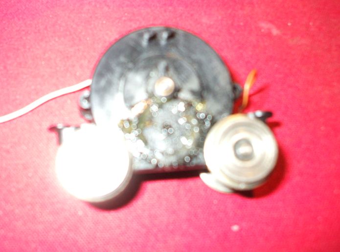

Nella foto qui sotto nota che il filo arancione è staccato dal moncherino che parte dalla linguetta di destra e che se così avvenisse anche ai tuoi motori, tu dvoresti risaldare i fili (il mio era già rotto comunque), ma il punto non è questo poiché sono gli ingranagi e gli assi delle ruote da guardare adesso, nonché la pulizia di tutte queste cose.
Nota che tra gli ingranaggi e le ruote si possono formare dei cumuli di sporco dovuti a polvere od anche capelli e fili di tappeti ecc. ecc.
- Nota che alcuni suggeriscono di staccare le ruote e di sfilarle dal telaio per pulirle bene ma io non te lo consiglio perché se poi si allarga la gomma che isola una delle ruote dall'asse poi sono dolori a rimetterla a posto ed a farla stare ferma. Se c'è sporco sugli assi devi pulire con una pinzetta come la mia (seconda foto) o procurarti qualcosa di simile.
- Nota che quella parte color arancione che si vede sotto e prima degli ingranaggi è una linguella di rame che va pulita dove tocca gli assi delle ruote e che poi, quando rimontarai il motore sul suo carrello deve essere rimessa al suo posto e con i suoi fori esattamente sopra ai buchi dove le viti rientreranno.
- Nota che da sotto le linguette che ho richiuso prima s'intravvedono le molle perfettamente infilate al loro posto.
- Nota che le linguette NON toccano il buco dove ci sono i carboncini e le molle (2 o 3 millimteri di distanza circa).
- Tieni presente che se dal tuo motore parte un secondo filo (e di solito è sempre così) singifica che anche le ruote dell'altro carrello portano corrente e che quindi devi pilure anche loro. Tutte le ruote di ogni loco vanno pulite dove si appoggiano sui binari perché, quando sono sporche, non portano corrente al motore.
71,93 KB

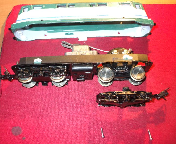

A questo punto non ti resta che infilare nel telaio il motore (facendolo pasare dall'alto del telaio) e lasciare che si appoggi sullo stesso tramite le due sporgenze (in foto due il cacciavite indica una sporgenza e l'altra è all'opposto) e, prima di rimettere la carrozzeria sul telaio, devi riavvitare il carrello al sotto del motore.

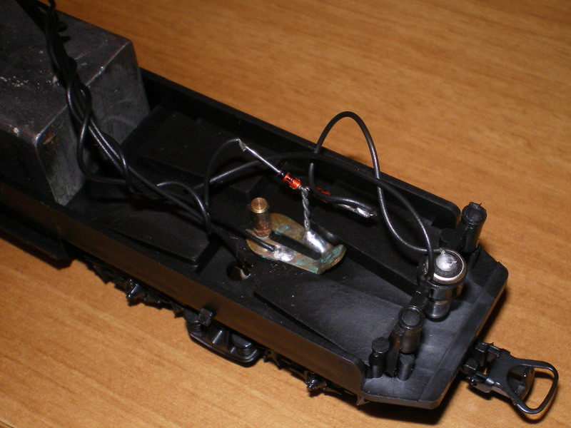

Bisognerebbe estendere le prese di corrente a tutte le ruote della motrice.
Di solito nei modelli Lima di quegli anni il carrello folle prendeva tutti e due i poli: due prese da una parte e due dall'altra.
Il carrello motore provvedeva a prendere corrente solo sul lato delle due ruote senza gommatura in una configurazione asimmetrica e piuttosto instabile.
Quello di Pecetta mi sembra che addirittura abbia un solo filo che viene dal carrello folle (è stata rimaneggiata vero? visto che i fili non mi sembrano quelli originali) Anche il sottocassa non è della 424!

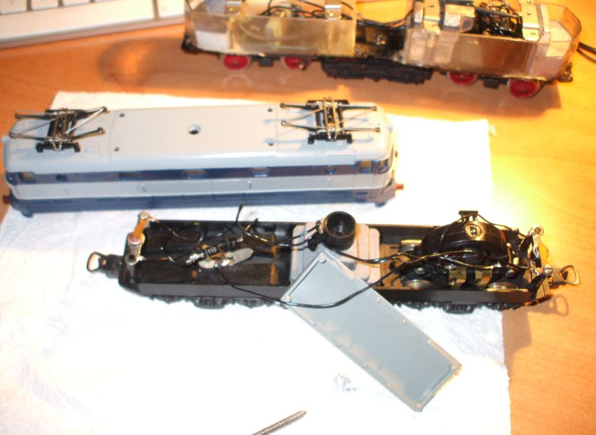

Non si possono vedere i modelli di Christian, magari smontati? Io nella mia E424 ho dotato di prese di corrente tutte le ruote, ho eliminato quelle gommate e sostituite con altre senza gola per l'anello di aderenza ed ora va che sembra una Fleischmann!!! Ovviamente ho aumentato la zavorra!

Io credo che non hai torto però (e se posso osare) bisogna tener presente che molti utenti possono essere alle prime armi e che il loro scopo può essere soltanto quello di rimettere in funzione ciò che non va piu.
Per la mia loco e le sue condizioni si tratta di un 'coso' che ho cercato di ricostruire (riverniciare e modificare) partendo da pezzi diversi e che poi ho piantato lì proprio per raggiunti limiti di capacità. (Infatti esteticamente mi è venuto schifoso :cool: ).

Vero, ma il problema che ha esposto Christian non viene risolto
pulendo il motore o i contatti....dopo pochissimo si ripresenta.
Sulla tua il filo che viene dal folle comunque lo puoi aggiungere.....
la loco già migliorerebbe la marcia. :smile: Così come è ora non credo che
marci un granchè.....[:I]

Hehe! Non marcia proprio perché resta nella scatola dei lavori piantati lì. Quella loco è stata solo lo spunto per fare le foto e spiegare la procedura.
Nota però che il filo bianco ha la linguetta destinata ad attaccarsi al perno del carrello fole e che in questo c'è una seconda linguetta che tocca entrambi gli assi, quindi, e per quanto ne capisco io, il filo che collega il motore anche al folle c'è già.

@ carlo mercuri,
Ecco ho riaperto la E444:
Come vedi c'è solo un filo che va dal carrello folle al motore ed io li ho sempre visti così.
Nota che gli altri fili sono per le lampadine e che al motore non ci arrivano proprio.
A proposito le molle dei pantografi non sono originali ma procurate da un mollificio (2 euro per un sacchetto di scarti e poi giù maronne per fargli le asole) e già che c'ero le ho fatte zincare... :cool:
Quella sopra è invece una E646019 RR che sto restaurando... e ci sono quasi! :geek:
Bye
64,94 KB

Re: Problema con Lima motoreG
#24 Messaggio da carlo mercuri »
Pecetta ha scritto:
Ok, si per risolvere il problema della corrente ti leggo adesso... beh, penso che la scelta la deve fare chi possiede le tali loco.
Lo sapremo quando risponde.
Ecco la foto della mia E.444 che conferma quanto dicevo. Anche le E.424 che ho hanno questo sistema.
Mi pare di capire che nelle loco più vecchie il carrello motore captava tutt'e due le polarità e il carrello folle una soltanto (in tutto sei ruote).
In quelle più recenti il carrello motore capta solo da un lato (quello delle ruote non gommate, logicamente) e il carrello tutt'e due (in tutto sei ruote).
Se ne deduce che è bene prolungare anche alle due ruote, gommate o meno, l'estensione della presa di corrente, pena un movimento irregolare.
Devo dire comunque che nelle versioni più nuove la captazione è migliorata notevolmente rispetto a quelle vecchie (quelle che hai mostrato tu), ma non è comunque il top.
Anche il motore G è diverso...... ma questa è un'altra storia!
