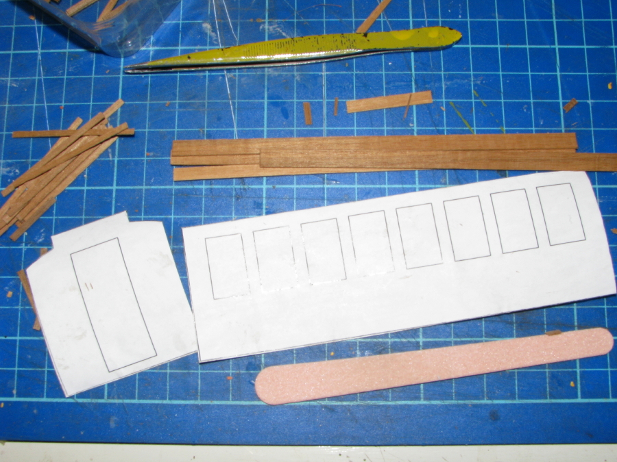

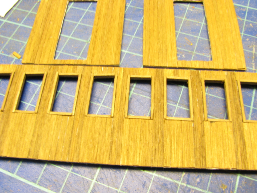

Da un pò di tempo pensavo ad un convoglio trasporto passeggeri per il mio plastichetto On30, ma ho sempre trovato delle carrozze lunghe, mentre a me piaceva utilizzare quelle corte, soluzione: autocostruzione.
Prendendo a modello una carrozza della Bachmann ho iniziato con il disegno in AUTOCAD
584,75 KB

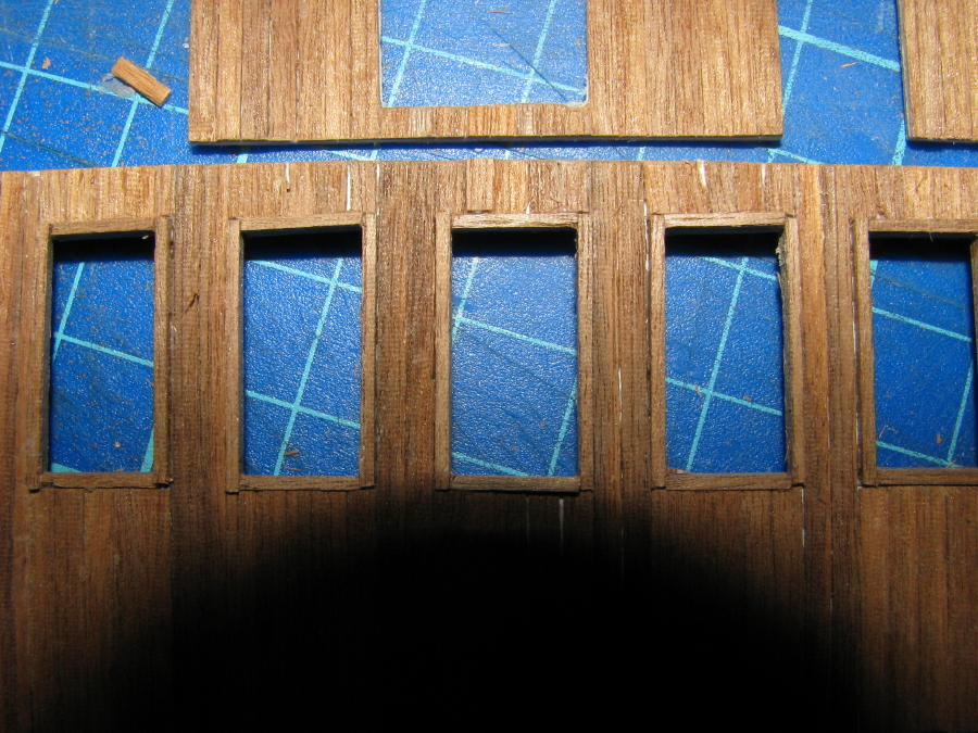

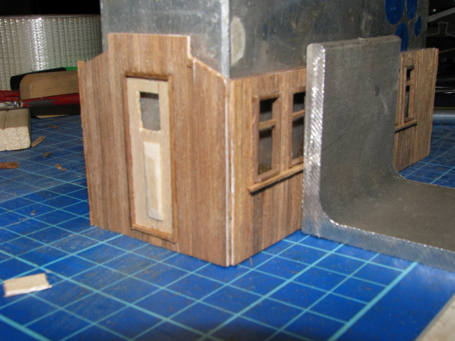

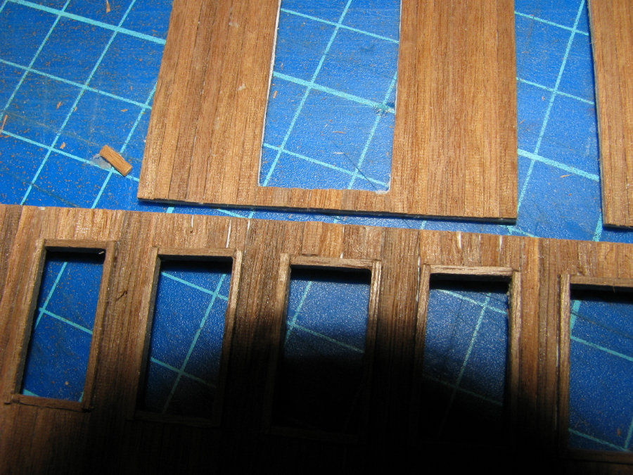

quindi ho incollato dei listelli navali 0.6x3 direttamente sul foglio di carta, mettendo dei listelli girati di 90° anche all'interno
629,09 KB
737,46 KB
727,68 KB

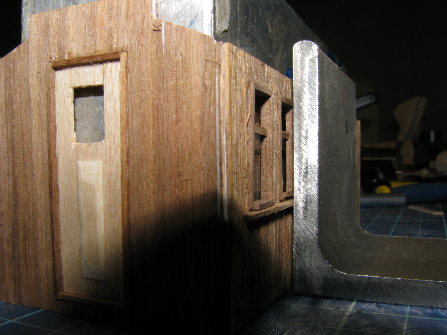

costruite le quattro facce della carrozza ho assemblato il tutto rinforzando internamente con dei listelli di tiglio 2x3 posizionati il più possibile nascosti
564,5 KB
570,51 KB
587,53 KB

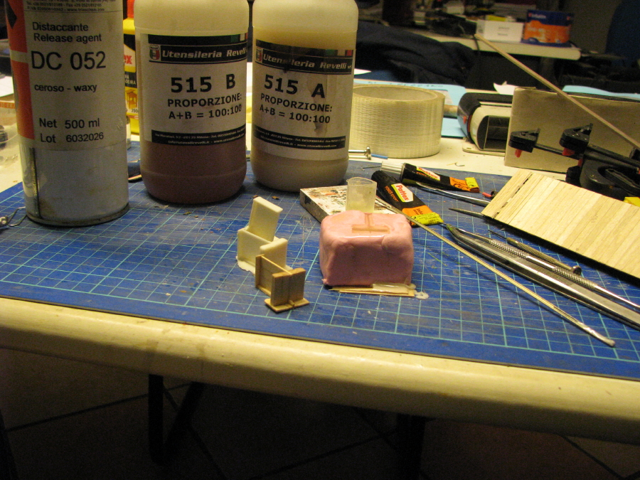

Tra una pausa e l'altra di asciugatura della colla nell'assemblaggio ho creato sempre coi listelli di legno un master per i sedili interni. Ho scelto quelli con la mensola portacappelli sopra. Per lo stampo in silicone ho utilizzato quello in pasta bicomponente della prochima mod. RTV-530
più veloce della normale gomma siliconica, considerando che devo fare massimo 10 stampi.

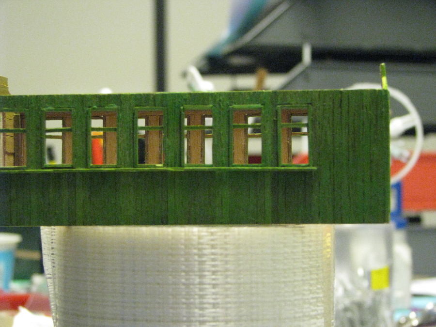

Per la verniciatura della parte esterna ho utilizzato un colore acrilico della Medea, applicato ad aerografo con 3 passate molto leggere in modo da intravedere sotto il legno.
Il pregio/difetto di questi colori è la loro trasparenza. Ho scelto questo colore appunto perchè non sono molto coprenti.
599,6 KB

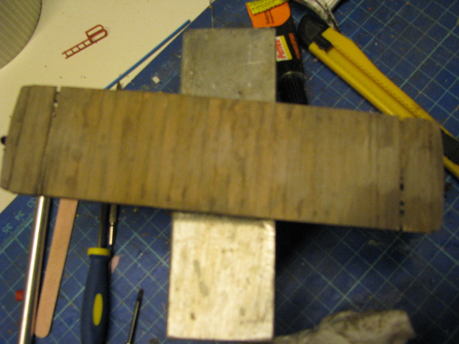

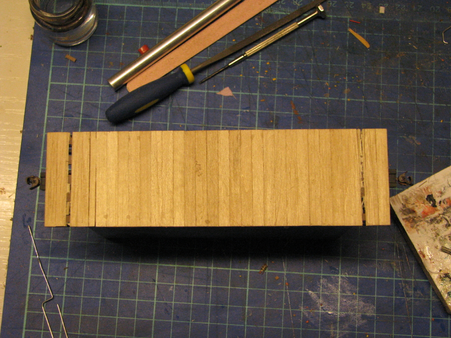

Per il telaio ho utilizzato i classici Bachmann n 29906 incollasndo sopra i soliti listelli di legno per il pianale
724,82 KB
Lo stesso pianale invecchiato con gessetti Rembrant 408,5 - 408,9 - 100,5 - 409,3 tirati con alcool isopropilico
665,56 KB

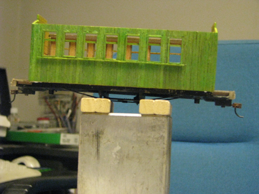

A questo punto assembo lo scheletro della carrozza con il pianale.
Notate la parte destra della carrozza che ha già subito un lavaggio per evidenziare le veneture del legno
589,65 KB

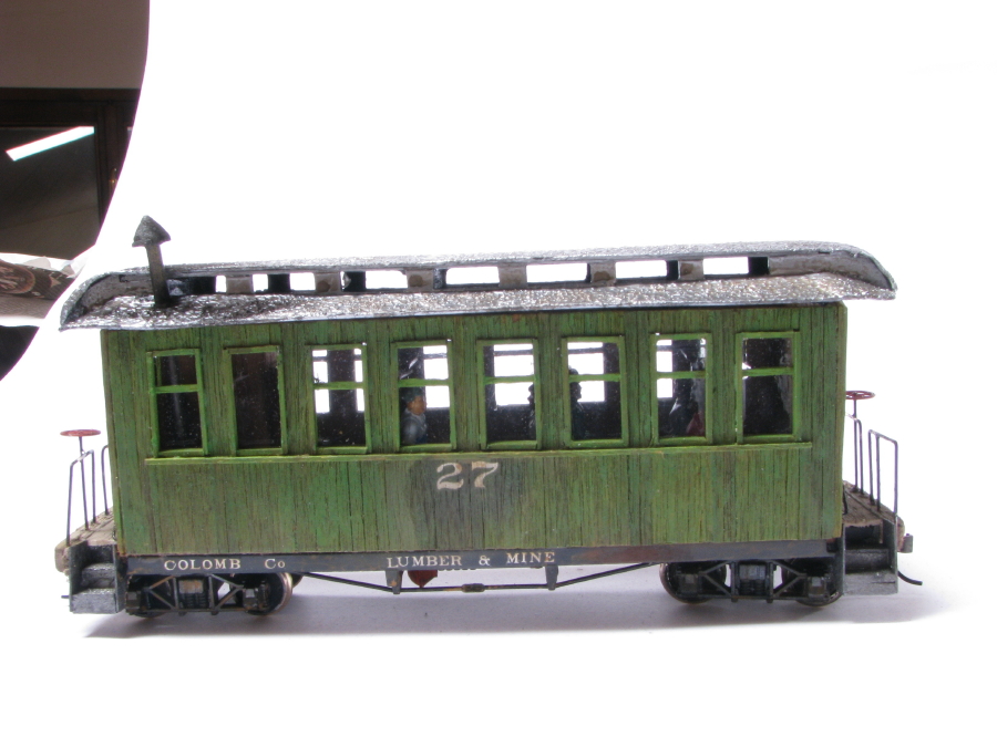

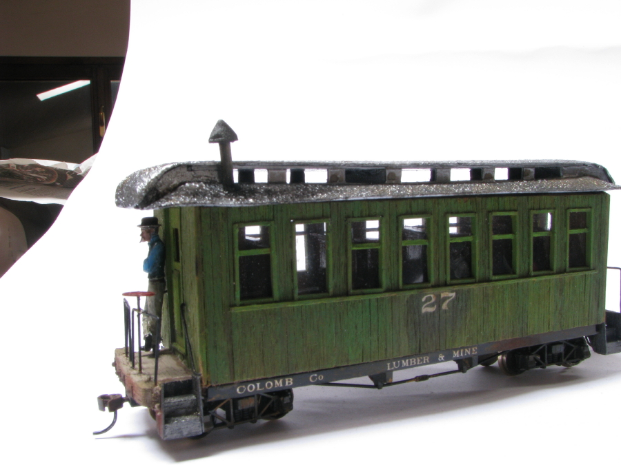

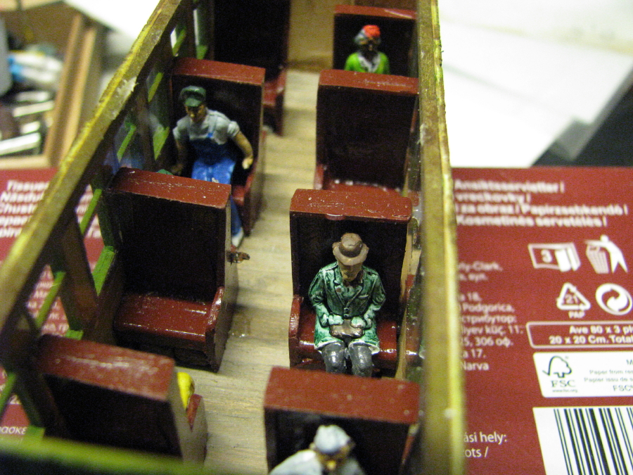

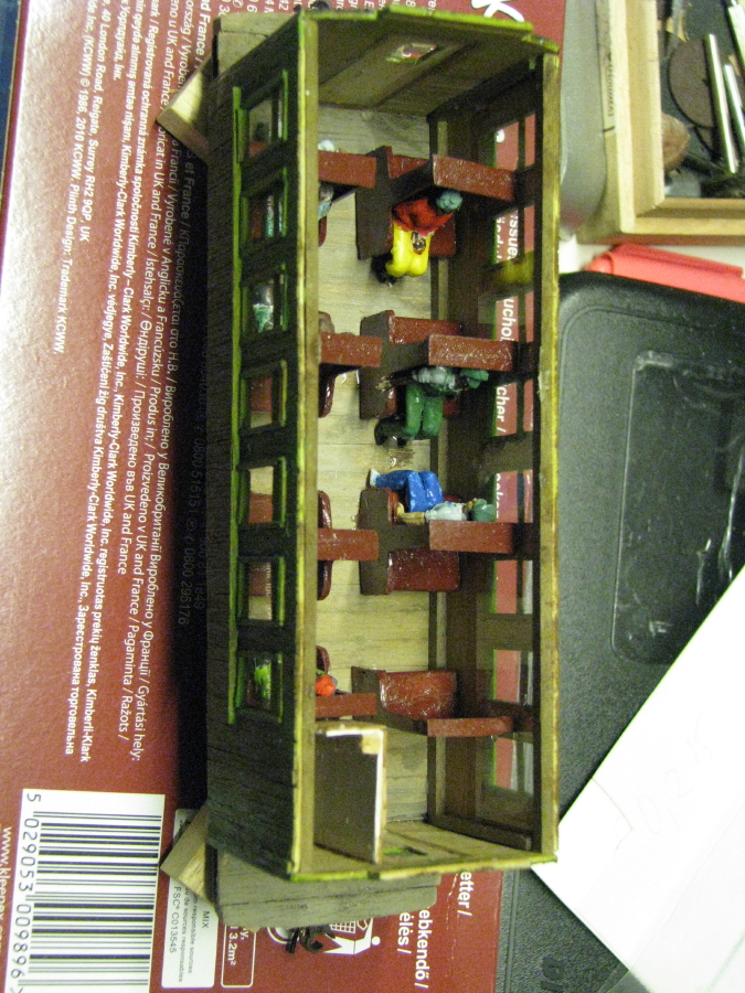

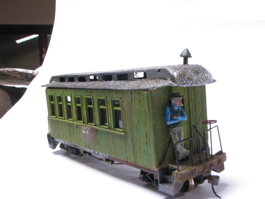

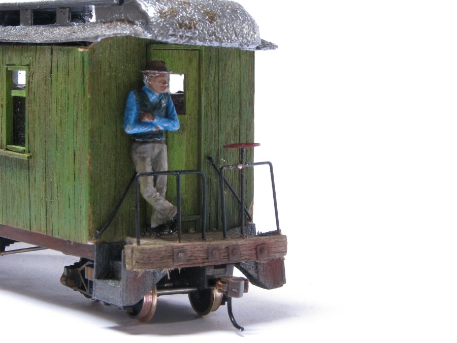

I lavori sono quasi terminati qualche foto dell'interno con i passegeri
718,23 KB
720,16 KB
725,94 KB

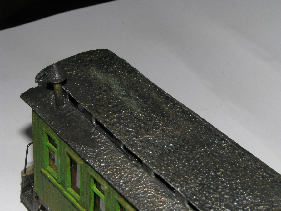

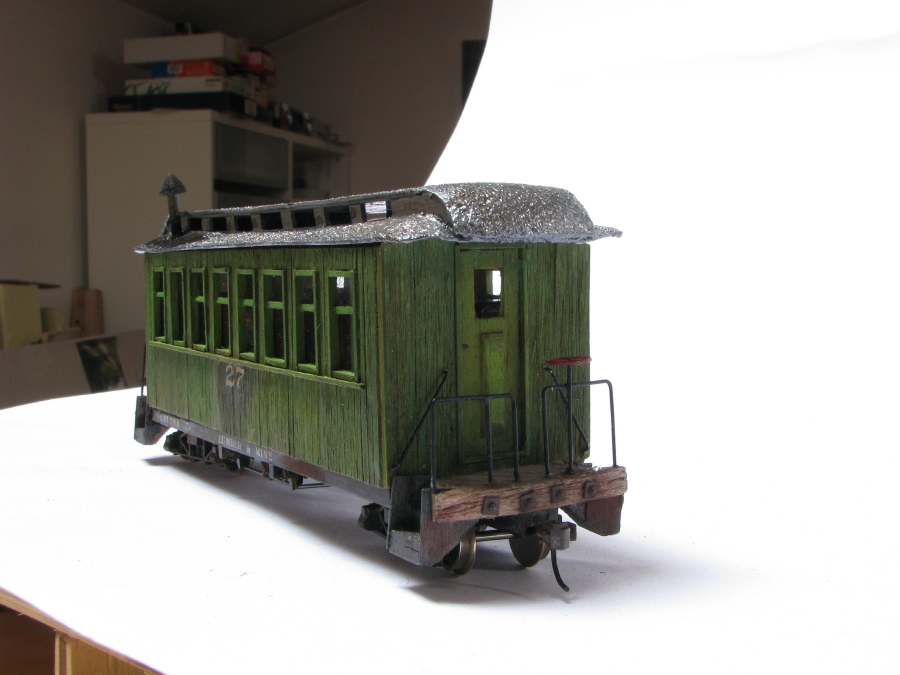

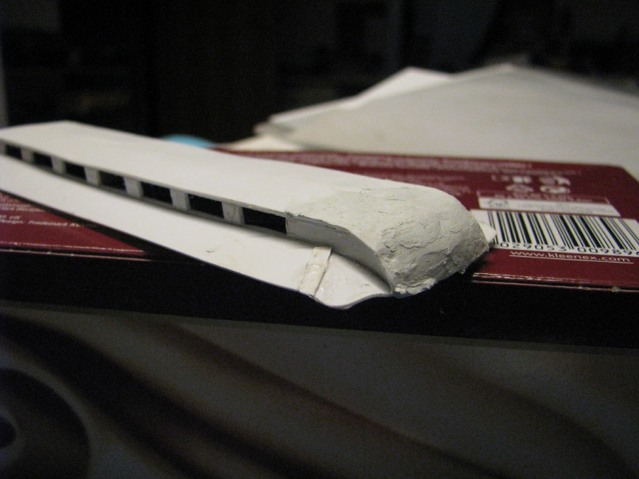

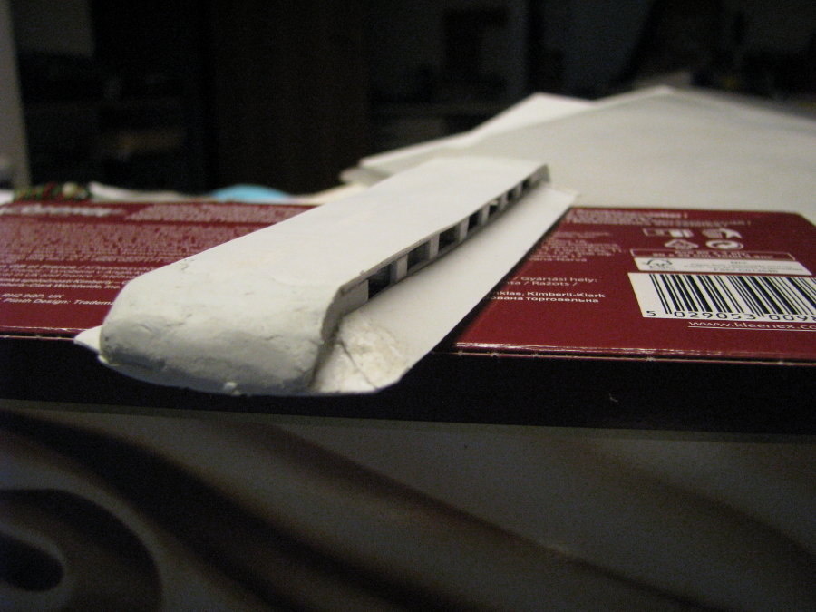

Il tetto è stato particolarmente laborioso
595,54 KB
613,25 KB
alla fine però ne è valsa la pena
333,48 KB
323,84 KB
357,27 KB
384,09 KB
576,67 KB
335,15 KB
Adesso manca l'illuminazione, vedrò se il mio elettricista di fiducia vuole aggiungere anche dei lampioni rossi all'esterno della carrozza.
Loredano

Certo che i tuoi lavori hanno sempre un fascino particolare.
Spero di poterlo ammirare dal vero :grin: .

Molto bella, complimenti Loredano.
Particolare il tetto, non tanto per la forma che conosco, ma quanto per la verniciatura che riproduce i colori martellati che si utilizzano per verniciare le macchine industriali.
Non sapevo che fossero così i tetti dei vagoni passeggeri.
Re: autocostruzione: carrozza passeggeri On30
#13 Messaggio da carlo mercuri »
Mamma mia che bellezza.....è di una simpatia strepitosa!!!!
Se continuo a stare su questo forum va a finire che cambio scala[:I][:I][:I]
#14 Messaggio da liftman »
Veramente bello! a parte la mancanza del bigliettaio :wink: [:o)]
#15 Messaggio da marioscd »
premettendo che a me piace da matti anche cosi', nutro una sola perplessita' sull'imperiale. Forse una nervatura trasversale con del sottile plasticard a simulare dei coprigiunti delle lamiere non ci sarebbe stata male... ma, come ripeto, e' bellissima anche cosi'!

Ringrazio tutti per le parole di elogio, e sono molto contento per essere riuscito ha trasmettere in questo piccolo carro un pò di spensieratezza ed allegria.

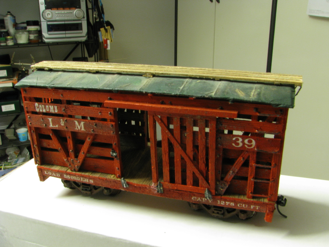

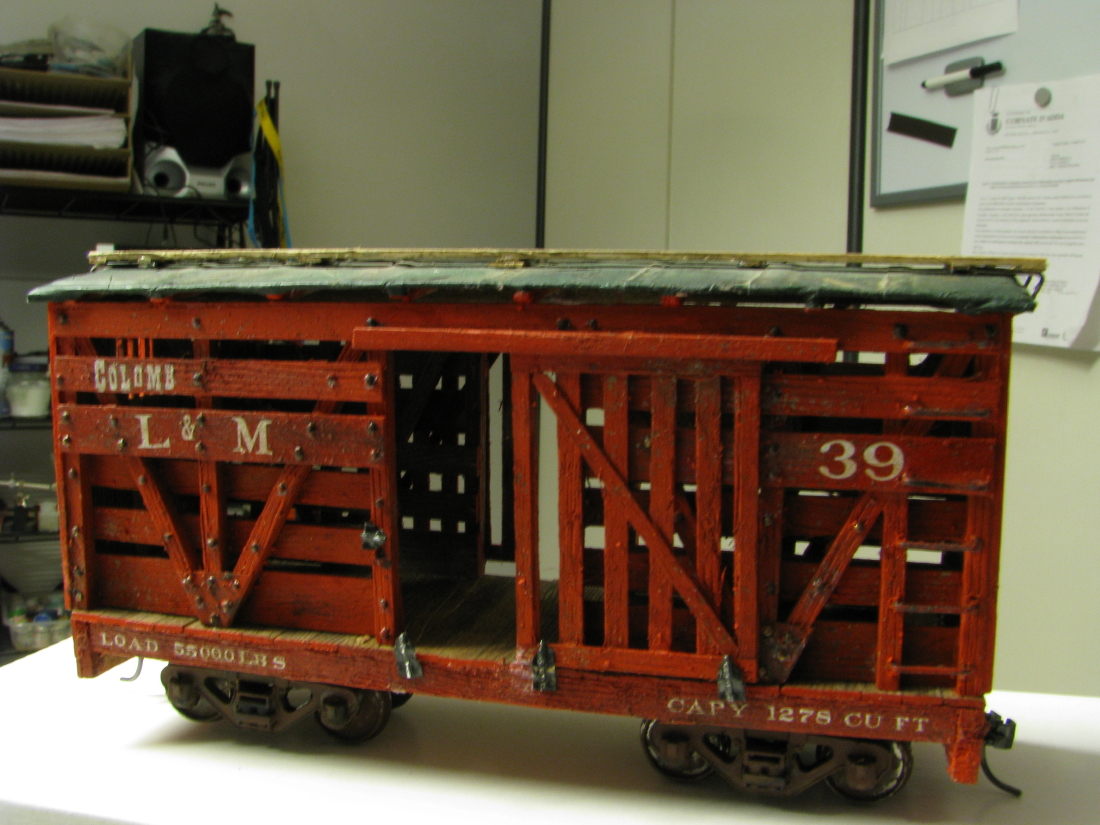

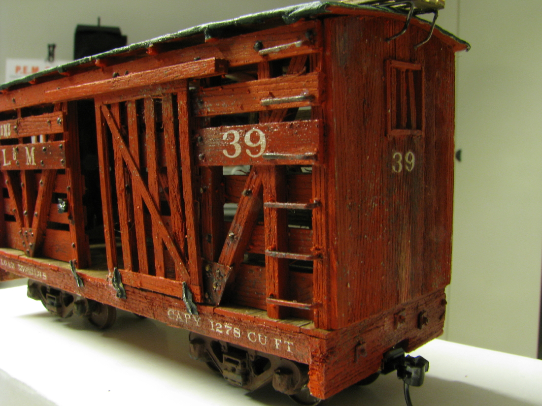

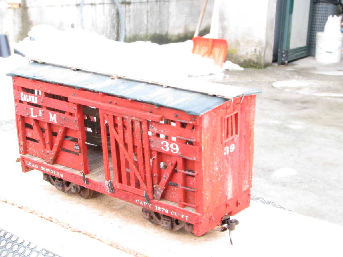

Non ho aperto un'altra discussione per questo mio nuovo carrettino perchè andrà in composizione bloccata al seguito del carro passeggeri.
E' un carro adibito al trasporto degli animali di proprietà dei viaggiatori (cavalli e muli).
Tutto in autocostruzione salvo i ganci ed i carrelli.
La cosa che più mi ha fatto impazzire eè la verniciatura dei chiodini in ottone e dei particolari in metallo( solitamente i fermagli), Ho provato vari tipi di vernice acrilica,poliuretanica, ad olio ma nessuna si aggrappa in maniera decente, solo a guardarla la vernice va via e resta il lucido dell'ottone.
C'è un qualche prodotto per brunire l'ottone e metallo in genere?
Per finire il carrettino manca il cavallo, il mulo, un pò di paglia e fieno (non la pasta) e qualche accessorio
buona visione
ciao Loredano
747,89 KB
813,37 KB
780,59 KB
864,48 KB
