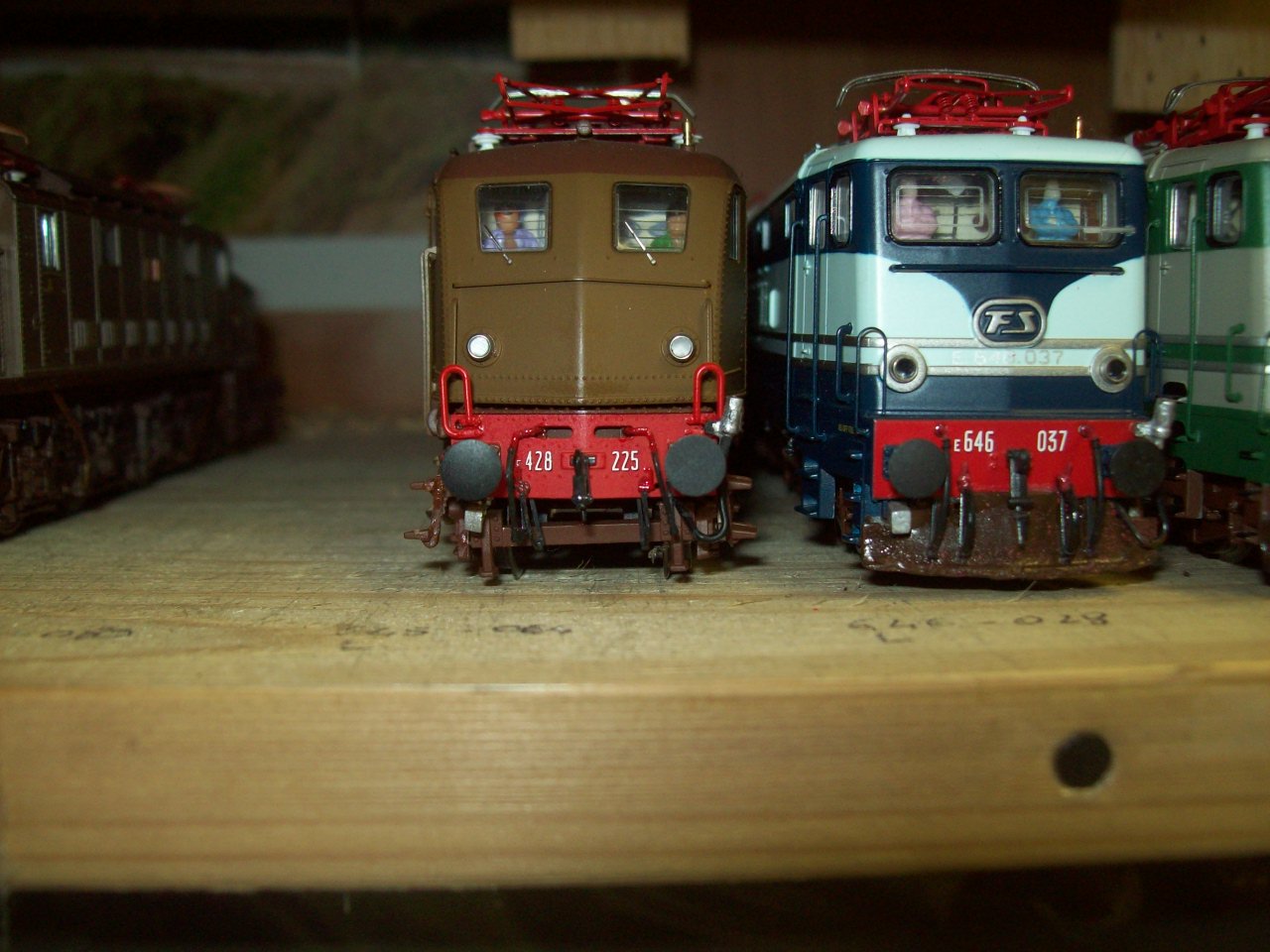

fortunato possessore di una 428 avancorpi e di una aerodinamica, da sempre mi " stava sul gozzo " , il fatto di non poter installare le scalette manovratore in quanto la rotazione dei carrelli su curve o deviate , avrebbe causato o il deragliamento della locomotiva oppure il lancio in orbita astrale delle medesime.
Poi l'altro ieri, il neurone solitario è tornato a dar segni di vita, e così ho apportato una semplice modifica che però dopo le prime prove sembra funzionare.
Il merito va alla mia signora ed alla sua passione per le "burline", ovvero la realizzazione di bigiotteria.
Sti bigiottai, ne sanno una più del diavolo, e per i braccialetti prevedono l'utilizzo di un filo fine, ma elastico.
Detto fatto, il rocchetto di tal filo non si sa come e nemmeno il perchè è sparito , per ricomparire nella mia cantina.

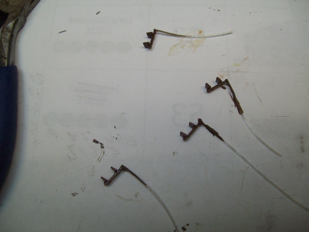

Ho quindi tagliato gli innesti dalle scalette che dovrebbero entare nei buchi dedicati a lato del pancone, ed ho incollato con cianoacrilato e rinforzo con vinavil, questo filo sulla testa dellla scaletta stessa.
Inserito nel foro, quando il carrello si sposta trascina con se la scaletta, che poi una volta compleatata la curva ritorna nella posizione originale.

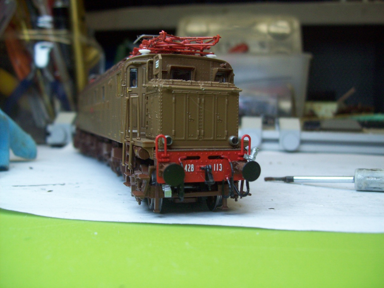

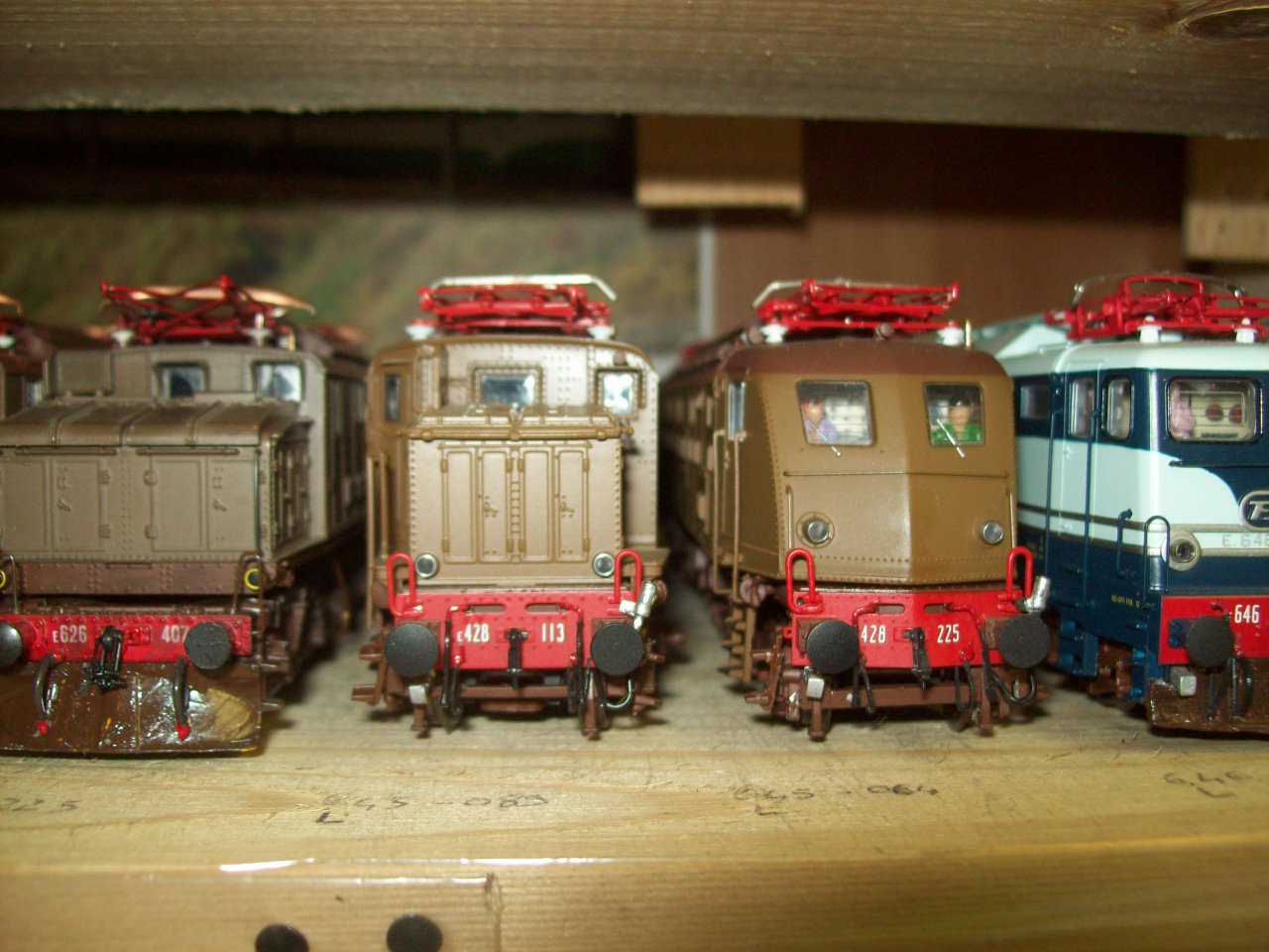

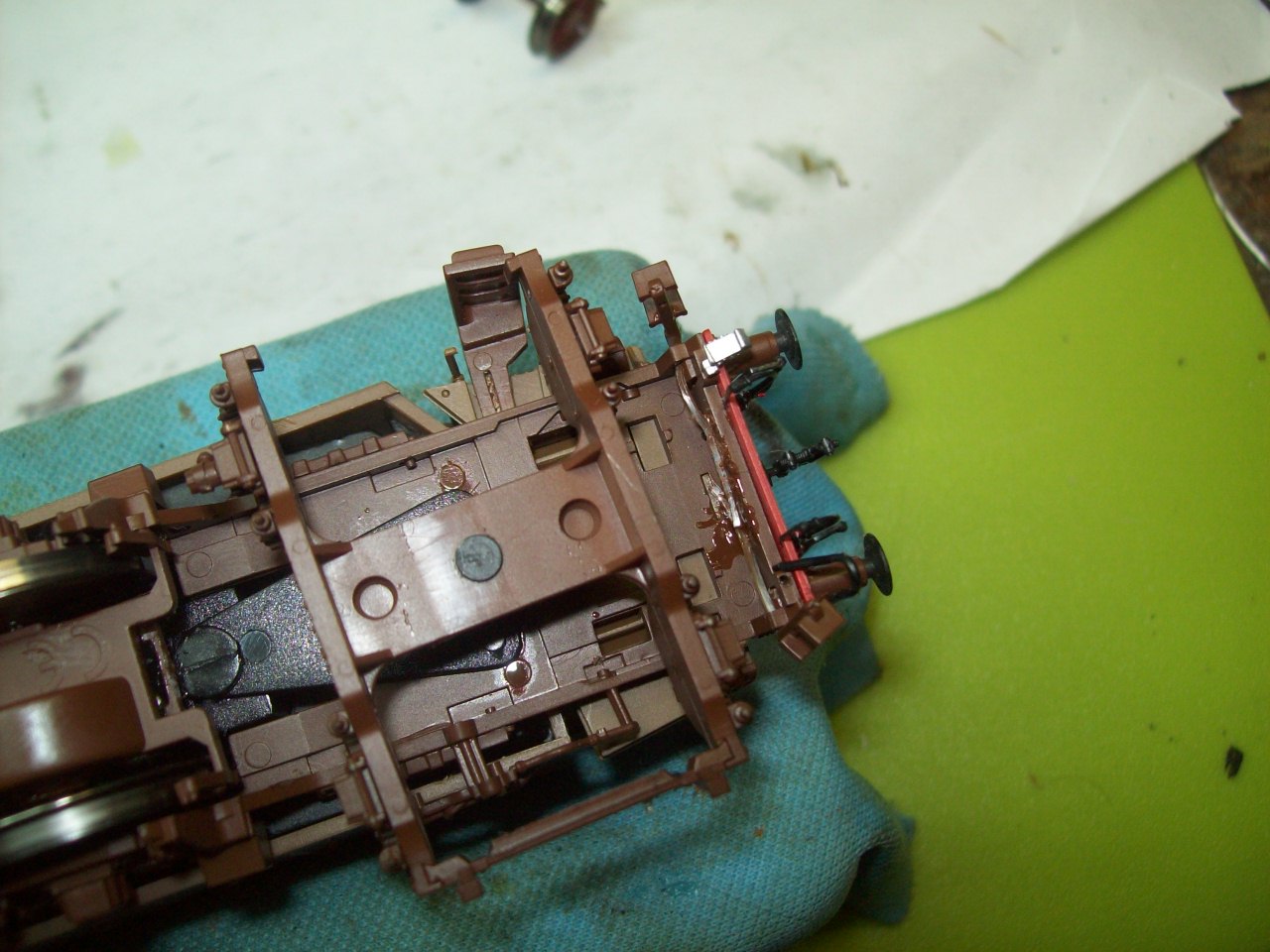

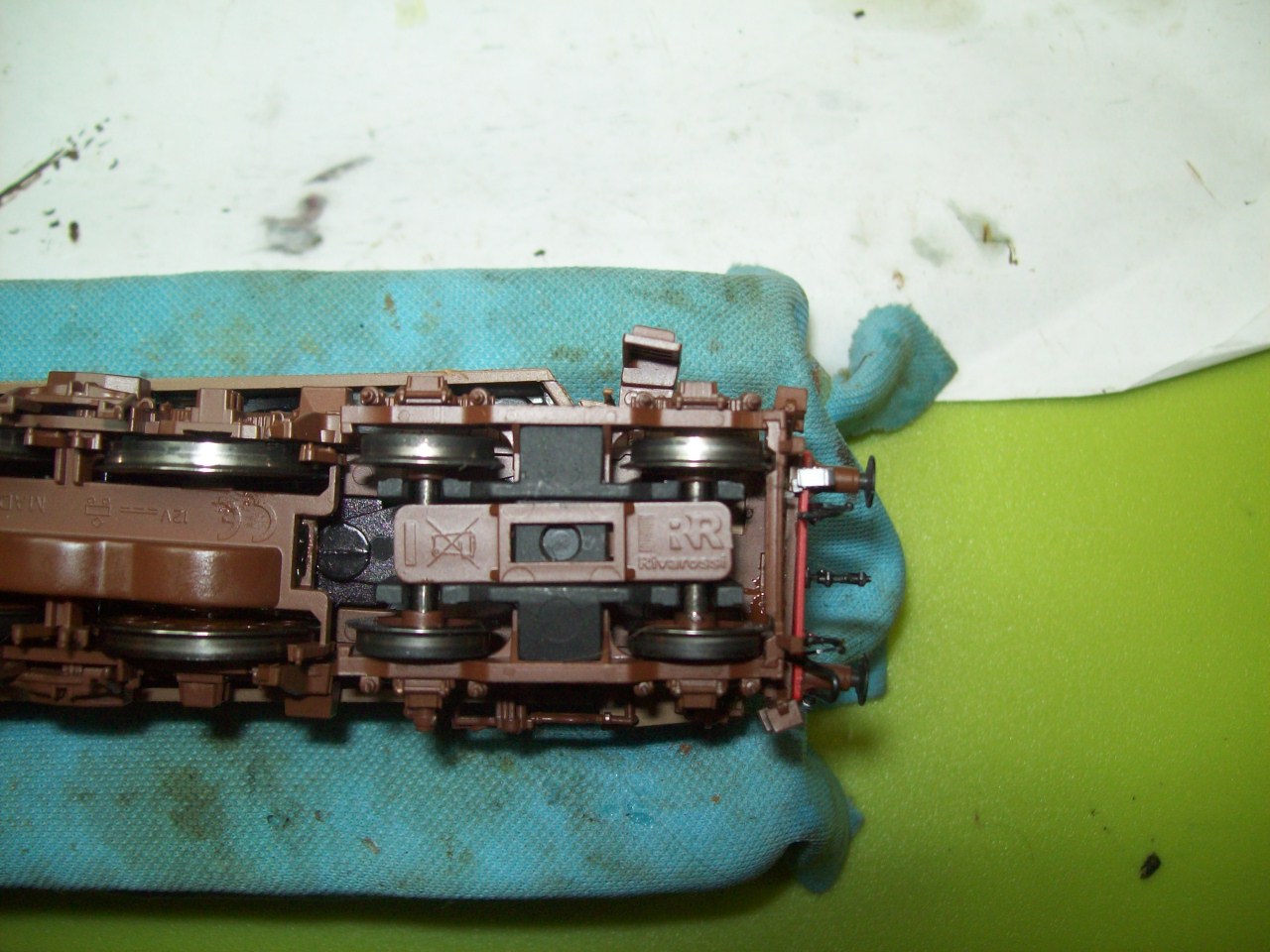

ecco le foto, e confermo che il sistema funziona.
i fili elastici li ho incollati dietro al pancone, senza metttere colla nel foro previsto per poterli far scorrere in caso che il carrello in curva sposti le scalette verso l'esterno.
