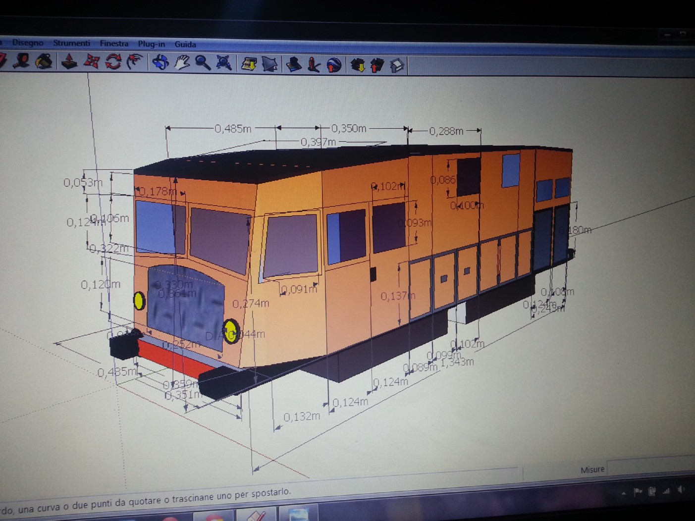

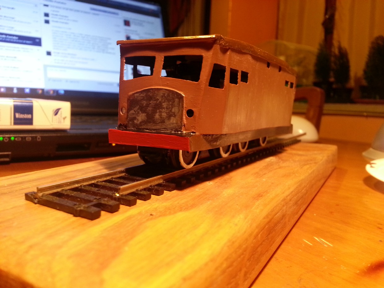

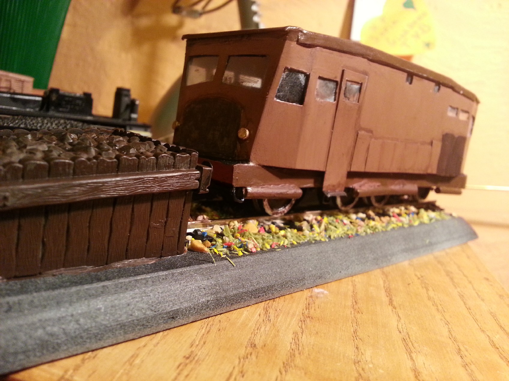

ciao amici...che ve ne pare di questa? ho lavorato un pò nel week..mancano ancora un sacco di aggiuntivi ... vi ho risparmiato le foto della costruzione...se poi vi interessa lo dite e le metto...buona settimana a tutti Jerry :smile: :smile: :smile:

ho messo la foto del disegno che ho fatto un pochino piu' grande, se non va bene ditelo che la ridimensiono...

ciao Jerry,
vedo che stai sfornando un modello dietro l'altro, COMPLIMENTI :cool:

Vista dal vero è ancora meglio!! :wink:

grazie Riccardo e Marco, ma mancano ancora moltissimi dettagli....presto metterò le foto ...ciao!! :smile: :smile: :smile:

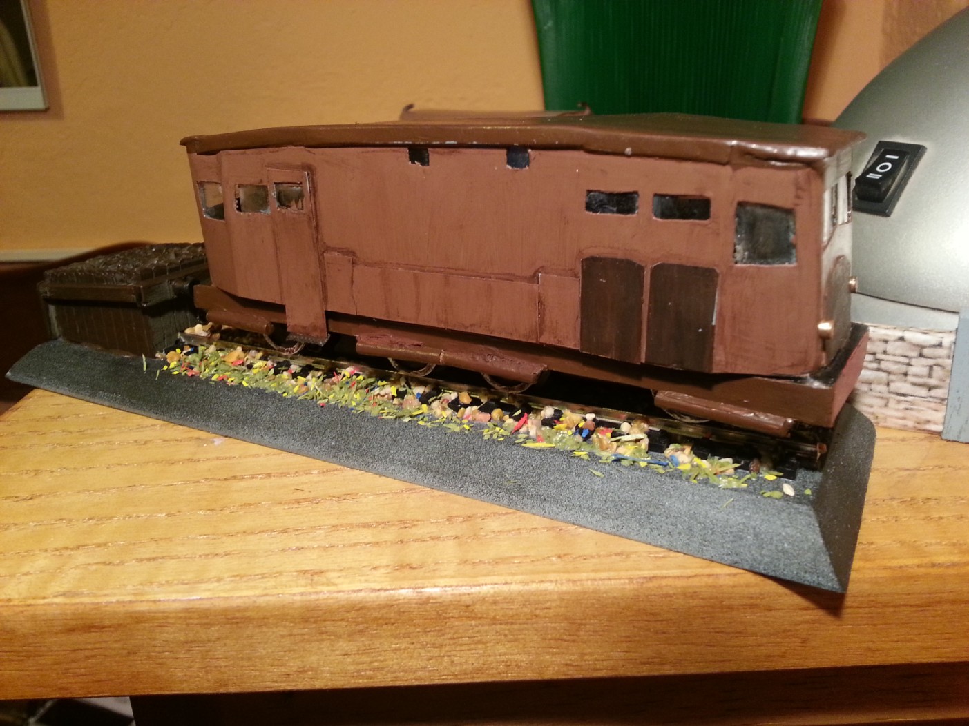

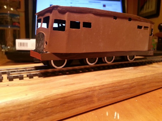

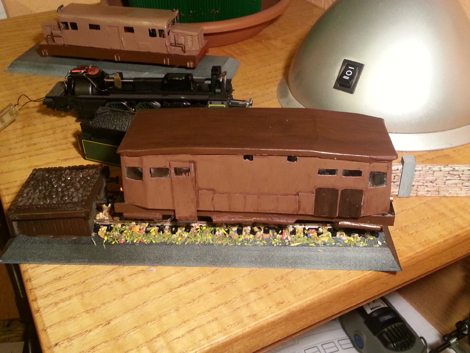

mancano ancora respingenti e ganci...ed alcuni ritocchi...

Ciao Sergio il tuo modello sta venendo su veramante bene come del resto tutti gli altri lavori. Aspetto di
vederlo finito, tanto l'attesa non sara' lunga perche' da come vedo......vai spedito come un treno. Saluti. Egidio. :cool:

Un deciso miglioramento rispetto ai precedenti.
Per esempio, il taglio dei finestrini é più pulito e preciso.
Ora devi curare quelle cose che, guardato l'originale, guardato il modello, non ti soddisfano. :grin: :grin: :grin:

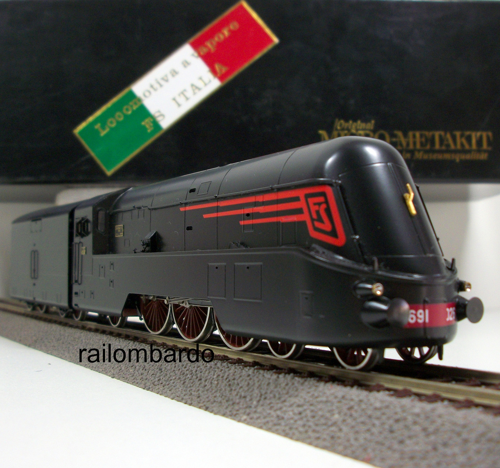

ma il dubbio maggiore è su come realizzare la campanatura della parte anteriore e superiore della carenatura...in pratica e da arrotondare su tutti i lati...
464,89 KB
consigli in merito? io pensavo addirittura di farlo "pieno" e poi arrotondarlo...vedremo dai...inoltre un altro problema insorge sull'arrotondamento della carena nella parte bassa, sempre in riferimento al muso della locomotiva...
Re: D 356 fs scala h0
#23 Messaggio da liftman »
sergio giordano ha scritto:
464,89 KB
ti crei un modello in legno e poi sagomi il lamierino (scaldandolo) direttamente con un martelletto, al limite dividendo il tutto in più parti per lavorarle meglio.
