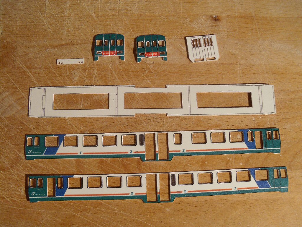

Apro questa nuova discussione sulla ALn663.
Il mio iniziale intento è stato quello di studiare un modello con una colorazione più realistica possibile.
Un amico che lavora in uno studio fotografico mi ha proposto di fotografare un rotabile il più squadrato possibile e di stampare direttamente i particolari fotografati su foglio di plastica.
Dopo il mio viaggio ad Ormea disponevo di una buona quantità di foto e mi sono messo all'opera.
A presto le immagini! :grin:

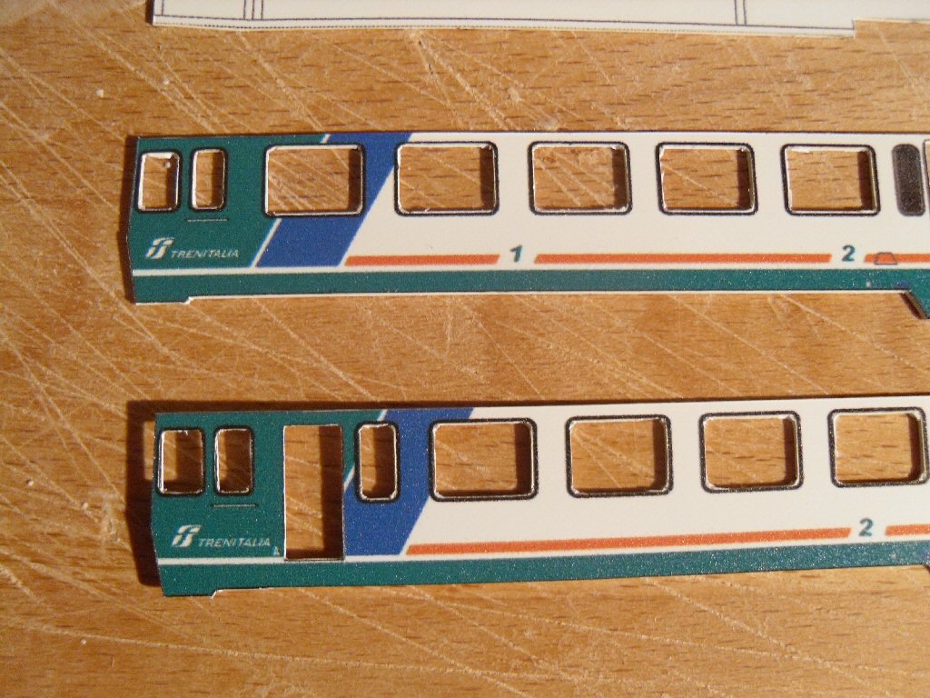

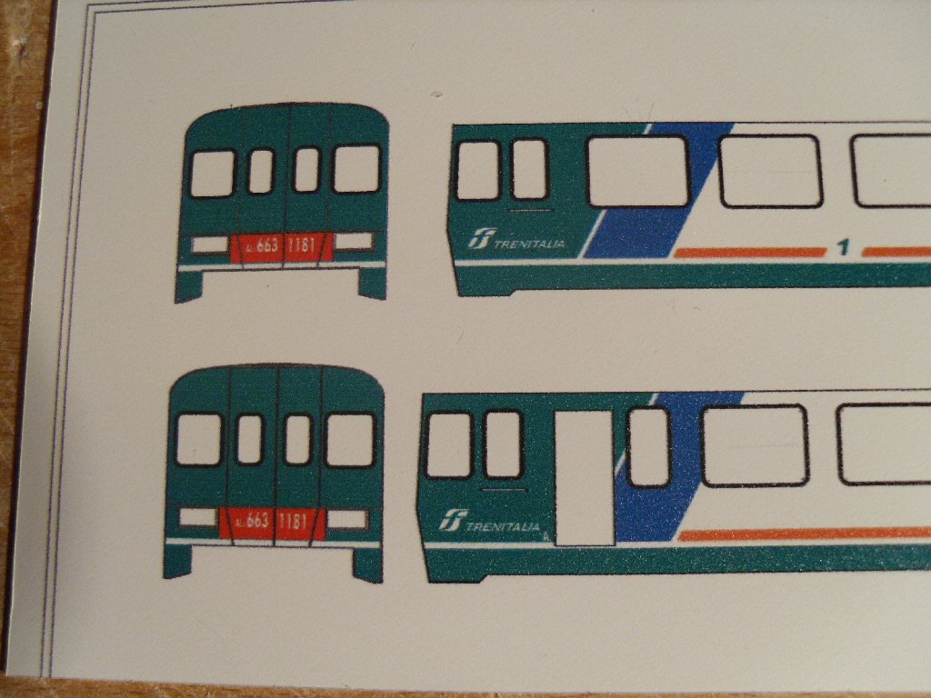

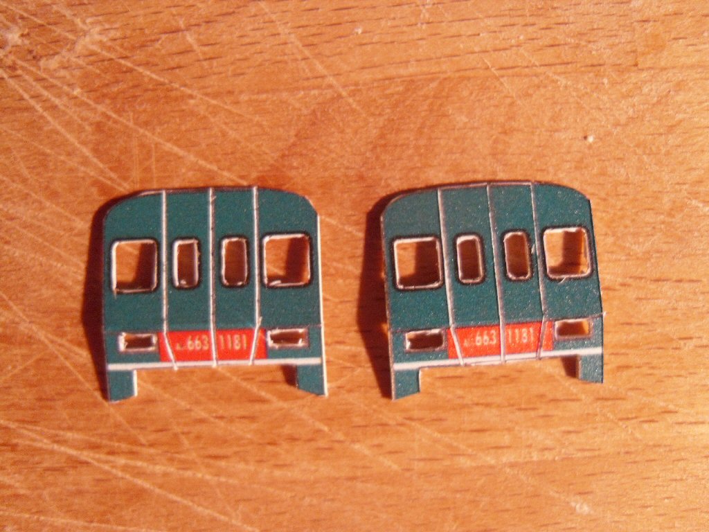

Ecco qua vi anticipo alcune immagini della lastrina stampata:
188,81 KB
210,55 KB
258,82 KB
238,13 KB
A presto la descrizione della costruzione :grin:

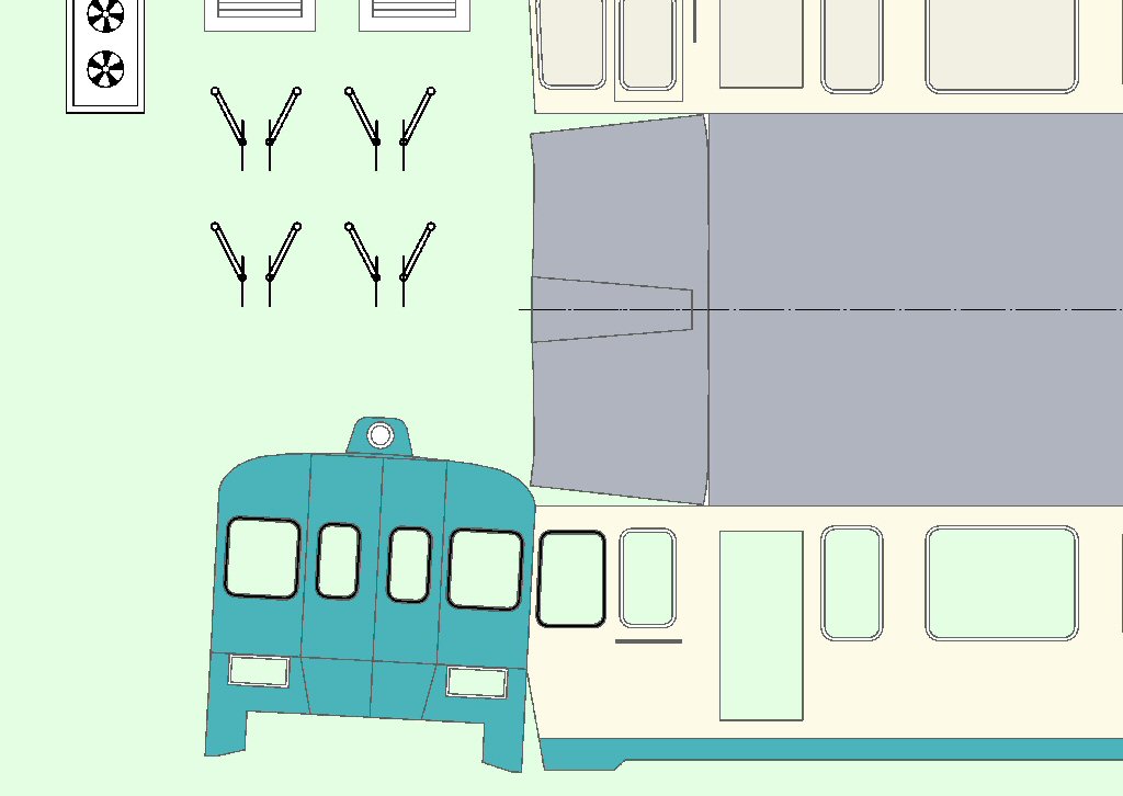

Quello che ho presentato è il frutto di una stampa a 300 dpi, ora per maggior realismo voglio provare con un disegno a 1200 dpi scomposto come se fosse un papermodel.
Ecco un'anteprima:
63,39 KB
La riduzione del file ha fatto perdere molta definizione, ma si vede bene l'impostazione.

- Ciò che mi soprende sono i tagli di precisione dei finestrini..sembrano tagliati al laser ! Bellissimo ! :cool:
Andrea :smile:

Tutto quanto è stato tagliato con cutter e righello rigorosamente a mano!
... e non sono stati ancora rifiniti! :smile:

No, non è in cartoncino, bensì in plastica.
Sono riuscito a trovare chi mi stampa i disegni su plastica e ho fatto una prova, ma non disdegnerei un buon cartoncino glossy... io adoro i papermodels.
Per quanto riguarda i deisegni penso di pubblicare il PDFdel disegno ad alta risoluzione, appena sarà finito.

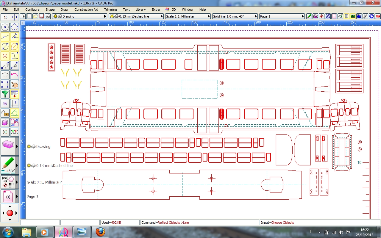

Ecco una schermata della nuova immagine in versione low_resolution:
636,73 KB
