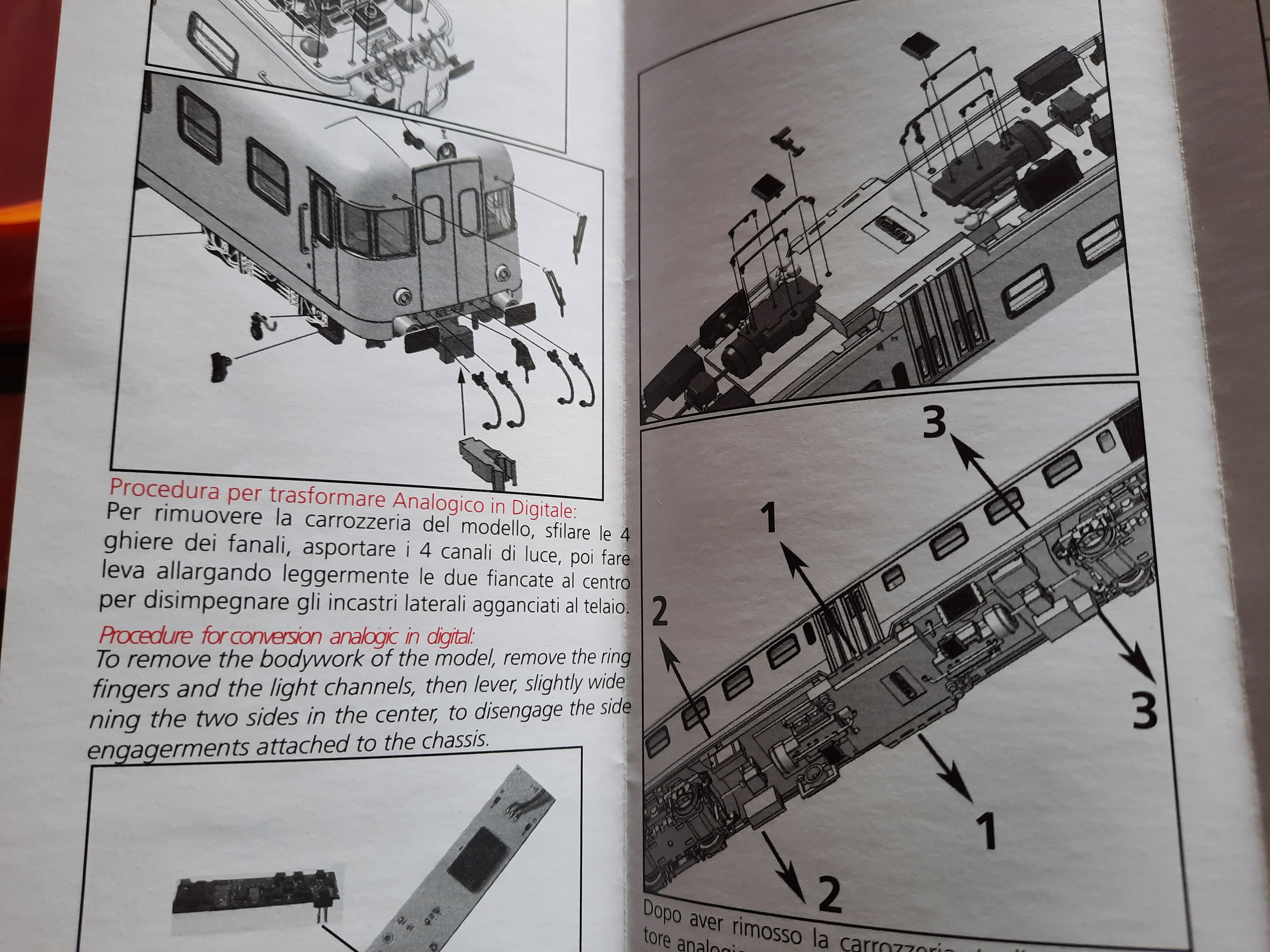

Buongiorno, chiedo aiuto e consigli riguardo una Aln668 VITRAINS. Dovrei sostituirne la cassa e non riesco a procedere tant'e' che sul foglietto illustrativo
che accompagna il rotabile non viene spiegato in maniera chiara ed esaustiva. Vorrei evitare di avere problemi con rotture di particolari del rotabile stesso ed inconvenienti vari.
Attendo vostri preziosi consigli, ringrazio anticipatamente. Saluti. Egidio. [51]

A beneficio anche di Luca questa mattina ho trovato il foglietto illustrativo dove viene spiegato (la Vitrains la fa facile ma non lo è per ne che sono alle prime armi nel maneggiate ed aprire rotabili) come procedere per aprire ed estrarre la cassa. Un mio amico mi ha parlato di sfikare le 4 viti sotto i 2 panconi e poi far leva sui 4 occhielli di forma quadrata sotto le rispettive porte. Sul manuale invece dice di sfilare le ghiere ed i prismi dei 4 fanali e poi procedere con far leva nei punti indicati nella foto che allego. Ossia i 4 occhielli sottile porte e nei 2 punti per lato sotto il telaio all' altezza del 3zo finestrino a dx. e sx. della porta.
Vabbe' tutta questa spiegazione ma come procedere con quali attrezzi aiutarsi? Usando chiaramente le dovute cautele. Allego foto estratta dal manuale istruzioni. Questa mattina ho tentato ma mi sono fermato per evitare danni. Saluti. Egidio. [51]
