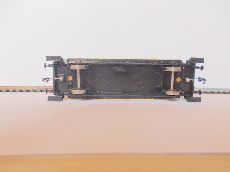

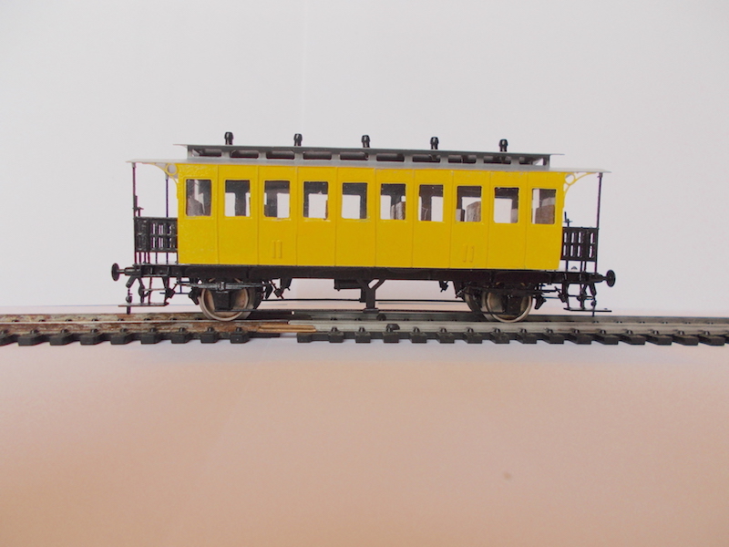

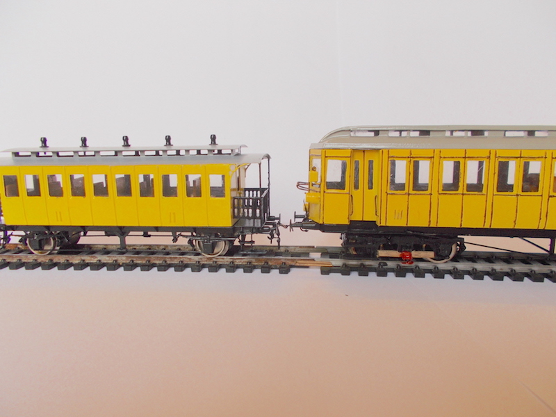

La costruzione è tutta in latta.
I ganci FS “old style” sono un residuo di una altra autocostruzione, per la quale risultavano troppo lunghi e la maglia di sicurezza era troppo fastidiosa all’aggancio.
In questa nuova sede sono comunque surdimensionati ma non posso accorciarli perché sono operativi.
Inoltre, non ho montato le pedane perché interferivano coi ganci.
Gli interni sono in isabella FS (la tinta più simile al legno che ho).
Le panche son di legno verniciate con il flatting.
Per la livrea ho usato grigio cenere FS, giallo zinco RAL 1018 e nero opaco RAL 9005.
Non ho colorato le filettature perché, nel riverniciare la motrice, ho collezionato una fregatura.

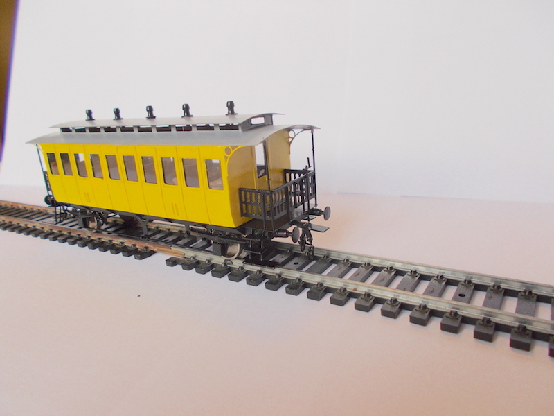

Nella foto seguente ho messo la carrozza al traino della motrice.
Purtroppo si evidenziano il dislivello (la motrice è più alta per farla circolare) ed anche le filettature della motrice che sono sbrodolate e parzialmente scrostate.
Unica consolazione è che il grigio cenere FS ed il grigio RAL 7030 sono simili.
Comunque, autocostruire è sempre appagante!
