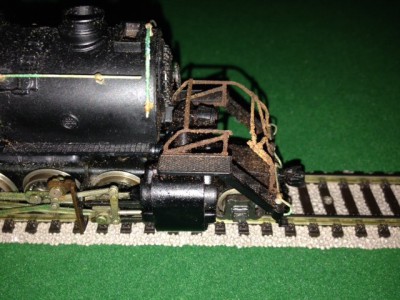

allego foto del frontale arrugginito,..
frontale danneggiato dalla ruggine

...mmmm....secondo me l'unica soluzione è l'autocostruzione.
Come?
Fotoincisione, Stampa 3D o saldare del filo di ottone del giusto diametro....

Prova anche a sentire la AgoModel di S.Lazzaro, sono quelli che a suo tempo rilevarono l'intero magazzino ricambi RR, magari hanno ancora qualcosa (anche se la vedo dura... però tentare..)
www.agomodel.it oppure, forse per questa cosa è meglio per e-mail: ricambiagomodel@libero.it
prova un po'....
