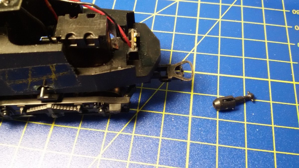

Vi chiedo una mano per questo problema. Dunque, ho una 424 cardanica Hobby Line; da tempo mi presenta questo difetto: il motore funziona, ma i carrelli prima slittano e poi si bloccano e in buona sostanza la macchina non si muove.
Ho provato ad aprirla e ho notato che il giunto (fusello) di trasmissione dal motore al carrello era uscito dall’alloggiamento e mi pare rotto. Questo a mio giudizio, magari poi mi sbaglio io e il problema è un altro.
Prima cosa. Esistono dei ricambi?

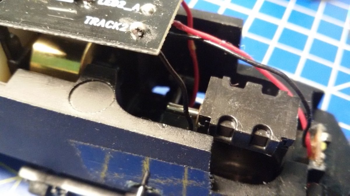

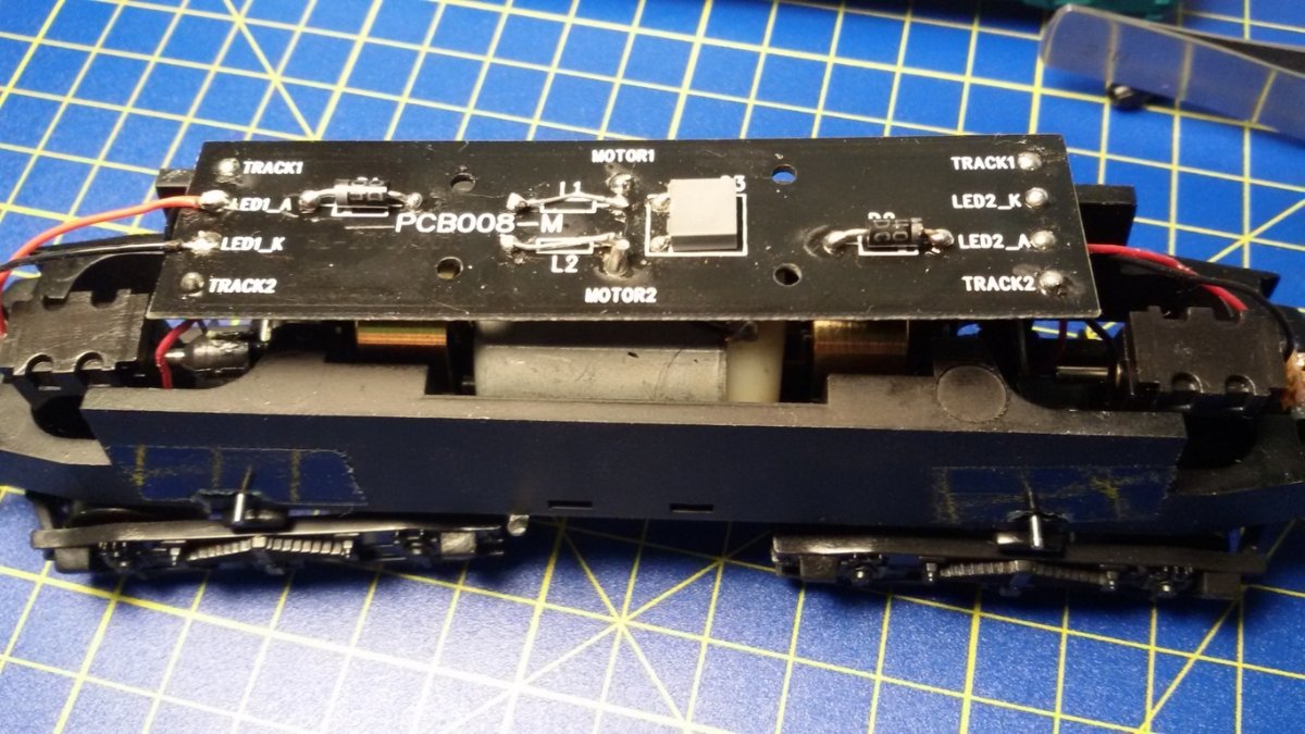

Altra cosa. Come faccio per smontare la scheda e lavorare nella cassa? Devo tagliare i cavetti e poi alzarla oppure devo prima dissaldarli?
Che cosa mi consigliate? Grazie mille dell’aiuto.Vi allego qualche foto :wink:

Il giunto cardanico, a giudicare dalla foto, non mi sembra rotto.... si è semplicemente sfilato dal millerighe dell'albero in metallo.
Quando lo rimonterai, controlla che sotto sforzo non slitti sull'albero e rimanga ad esso solidale, se così non fosse puoi applicare una microgoccia di colla cianoacrilica o bicomponente; occhio a non bloccare tutto.
Per i ricambi, oltre a reperirli in rete su varie piattaforme e negozi on line, puoi ordinarli ad Hornby tramite il negoziante, anche se conosco un paio di modellisti che li ordina direttamente in Inghilterra.
Se sei in possesso del foglio ricambi è facile risalire al codice che ti serve, in mancanza lo scarichi dal sito Hornby https://www.hornby.com/uk-en/downloads/ ... dex/cat/2/ , naturalmente non potrai trovare il codice di ricambio della vecchia produzione LIMA.
La piastra, con tutti i fili provenienti dai carelli e dal motore collegati ad essa, si solleva molto poco; segna le posizioni e i colori di tutti e poi dissaldali.
Attenzione alla fase di rimontaggio e saldatura dei fili, se inverti qualcuno di essi potresti modificare il funzionamento della locomotiva o creare un cortocircuito.
