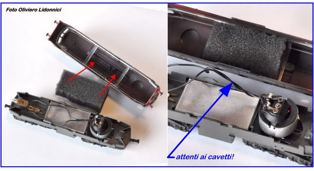

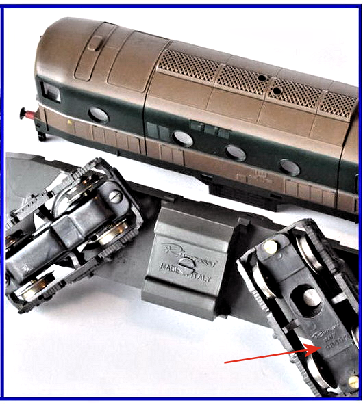

#4 Messaggio da v200 »
le lamelle se sono come nei carrelli della 424 sono posizionate all'interno sui fianchetti
http://www.rivarossi-memory.it/Allegati ... 02%20R.jpg
mentre per la D445 sono dei fili rigidi sempre nei fianchetti

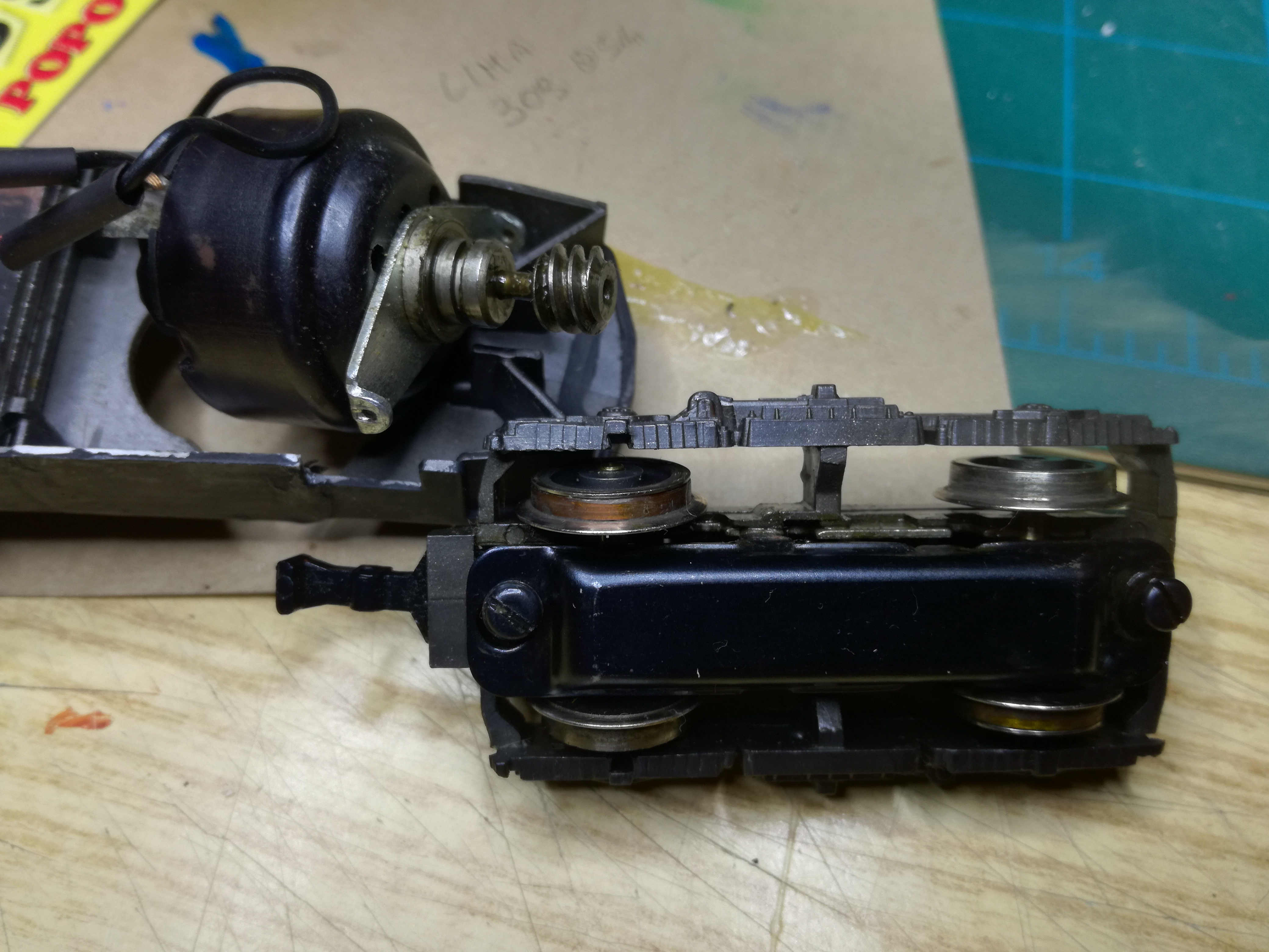

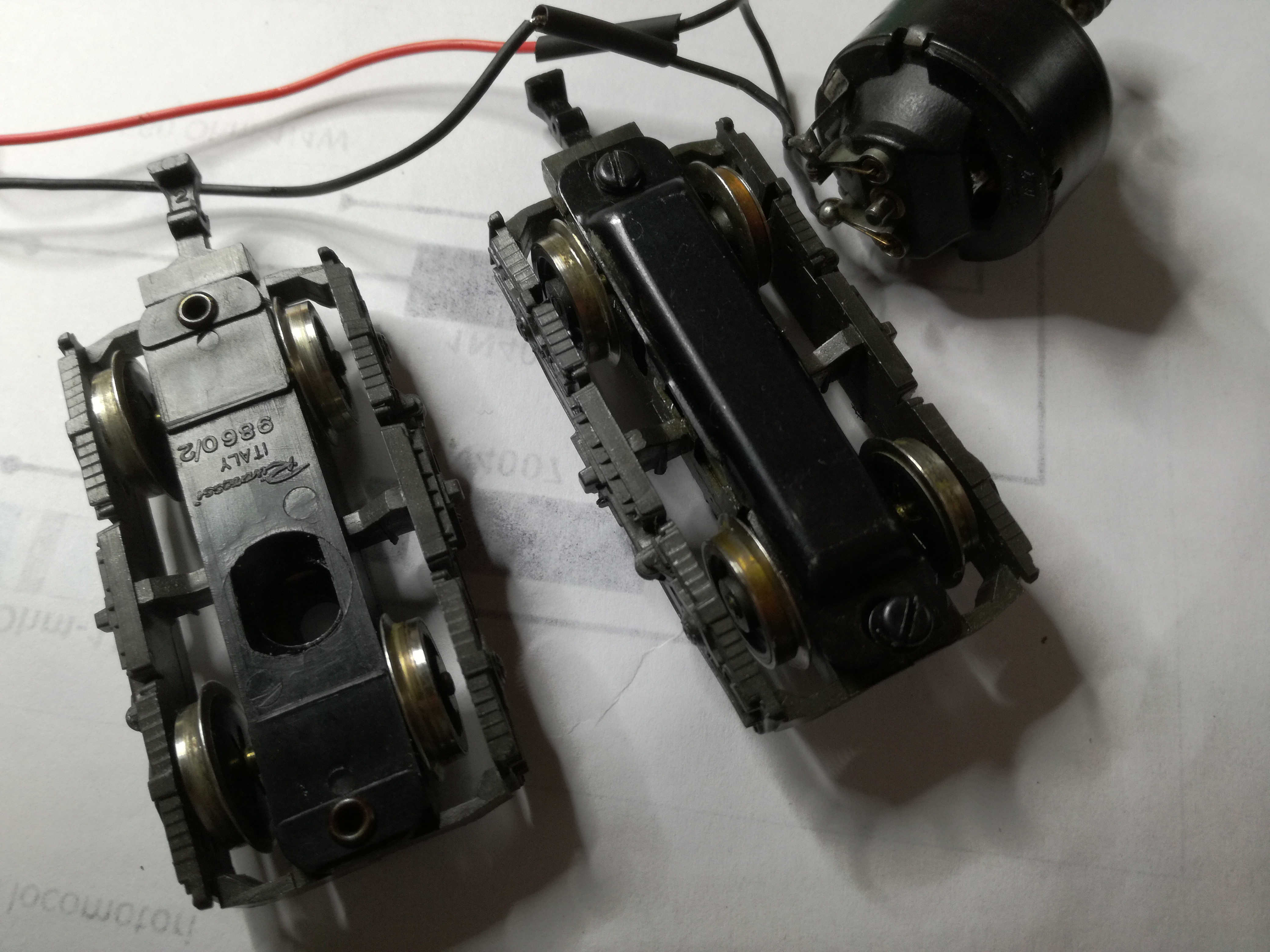

#7 Messaggio da claudioredaelli »
562,46 KB
479,98 KB
i fili che escono dal motore erano collegati alla lampadina che io ho sostituito con i led.
Mistero!

#8 Messaggio da sal727 »
questo è il carrello folle della D341 aperto, come vedi ha le lamelle prendicorrente dentro al carrello
[img]http://www.scalatt.it/public/data/sal72 ... rrello.jpg[/img]
ma prima di sostituire le lampade con i led, funzionava?
se si, probabilmente c'è stato qualche problema nei collegamenti, di blocco di corrente al motore causato dai diodi.

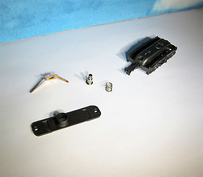

Cercando in rete l'articolo del tuo carrrello folle, 9860/2,
ho trovato delle immagini dove si nota che veniva usato anche per altri modelli, per es la E424
e come puoi vedere si nota la lamella prendicorrente dove c'è la vite di bloccaggio.
Rifaccio la domanda
"ma prima di sostituire le lampade con i led, funzionava?
se si, probabilmente c'è stato qualche problema nei collegamenti, di blocco di corrente al motore causato dai diodi.", altrimenti come ha detto Giacomo è stato sostituito o riparato il carrello, senza inserire le lamelle prendicorrente.
Se non ci riesci qui trovi il ricambio dei carrelli, si vede sempre la lamella prendicorrente
https://www.ebay.it/itm/RIVAROSSI-SCALA ... SwU1FZ~0Bl
